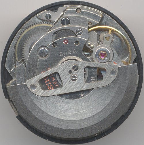

по сути всё понятно НО есть расхождения,на моём механизме подшипник находится в мосту автозавода а в статье он в грузе расположен! задача упростилась бы если б я мог сделать фото своего механизма в проблемном участке Но фоо делать не на что к сожалению,для сравнения есть только общее фото (из сети) всё что нашёл,ито тут груз с креплением двумя винтами а у меня один по центру и буквы"А" в конце маркировки нет! но всё равно спасибо за информацию!

Да, вижу... Но ето ничего не меняет, подшипник скорее всего возможно разобрать, сточить немножко одного из конусов чтобы убрать зазор и обратно собрать.
