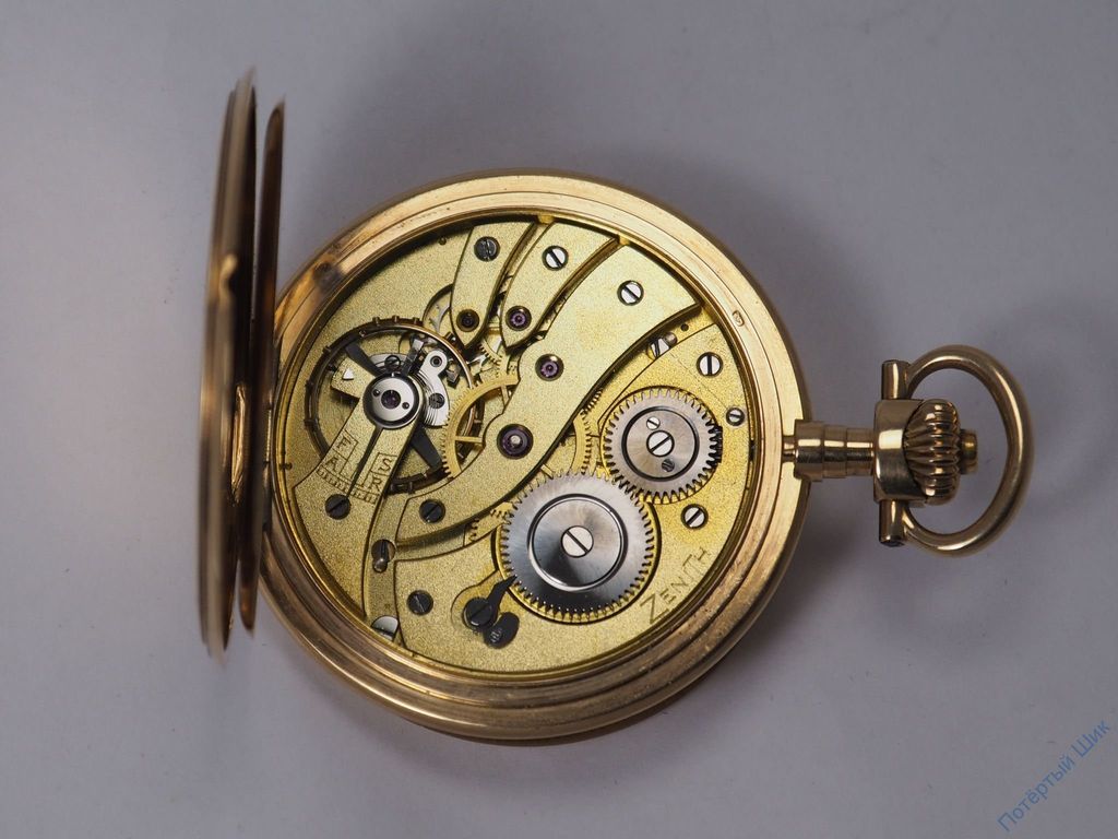

Приветствую всех,
Подскажите, что за калибр стоит в этом Zenith, см. картинки?
Уже второй раз встречаю карманник Zenith с подобным механизмом - первый раз было здесь - http://forum.watch.ru/showthread.php?t=479256
Такого калибра нет в листингах мануфактурных калибров G.F.J./Zenith, но Зенит периодически использовал механизмы сторонних фирм в те стародавние времена.
В своё время обращался к спецам по Zenith на WUS - они не знают. Тогда обратился напрямую к известному коллекционеру Joël Duval, автору книги по Zenith - он тоже не знает, но предположил, что это один из калибров Moeris.
Видать, лучше обращаться к спецам более широкого профиля - может кто знает, что это за механизм?

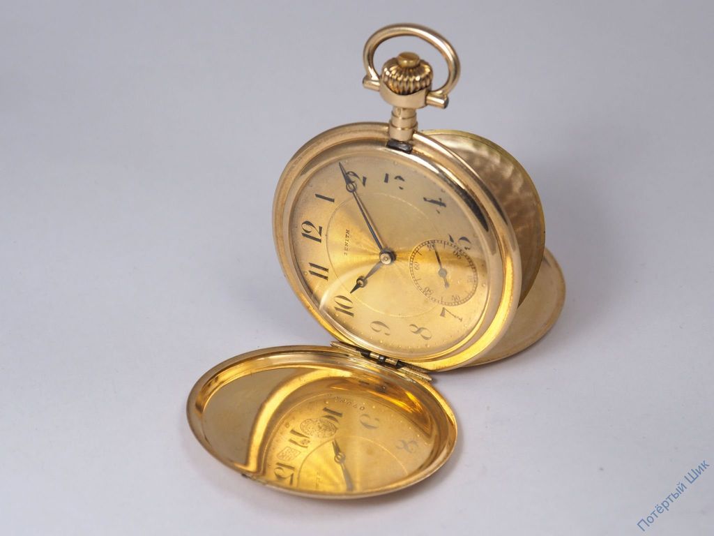

Следует учесть, что часы трёхкрышечные, диаметр корпуса 50 мм, а толщина - всего 8 мм, т.е. они весьма тонкие, особенно учитывая наличие трёх крышек.
С уважением,

Добрый. Мне тоже было интересно, кто производитель механизма. На разных форумах интересовался по этому поводу. В общем, сложилось некое мнение, что это ле культр. Но это не точно и прямых подтверждений я этому не нашел. Механизм достаточно среднего уровня в исполнении, не хороший, не плохой, но симпатичный. Пользовали его все кому не лень. Немного картинок из нета

В теме по ссылке вы высказали мнение, что это может быть мозер. Зенит дествительно пользовал иногда и его механизмы
Определенное технологическое сходство просматривается. С одной стороны. С другой стороны и мозер пользовал сторонние калибры, в том числе ле культра.

Вспомнил. Видел этот механизм в ле роях пару раз. Если найду, скину картинки.

Если механизм этого Зенита со стороны циферблата такой, как в приведенной подборке фото, то есть аналог у Union Horlogere.
Модель Rekord flach.

https://german242.com/sh/s745_union.htm
Ну, что то общее есть.
