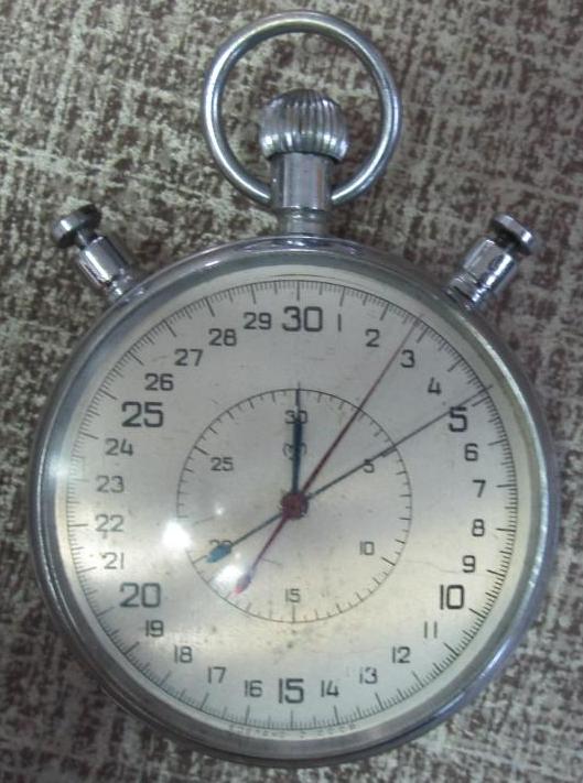

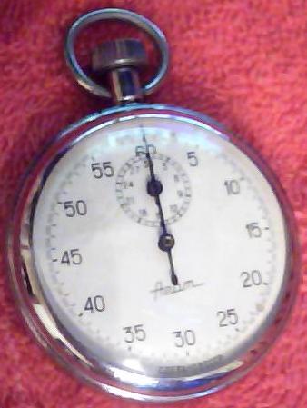

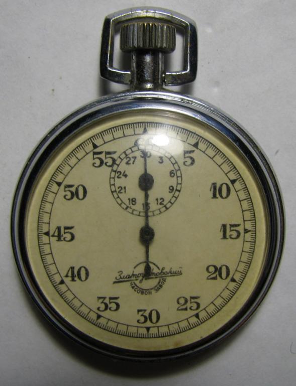

Порылся в закромах своих родителей - дедушки и отца (оба были тренерами, дедушка по авиамодельному спорту, а отец по стрелковому) нашел три секундомера, которые представлены на фотографиях. Один – сплит-секундомер «Слава» (трехкнопочный), и два однокнопочных «Агат».
В мире уже давно все спортивные соревнования и тренировочные процессы проходят с использованием электронных гаджетов. Да и по большому счету в каждой мобилке секундомер имеется. Поэтому вопрос следующего характера: необходимы ли сейчас в повседневном применении механические секундомеры или их стоит хранить в шкафчике как дань истории?
P.S. Да и уважаемые знатоки. Сориентируете меня в ценовой политике данных экземпляров. Желательно в долларовом эквиваленте.
