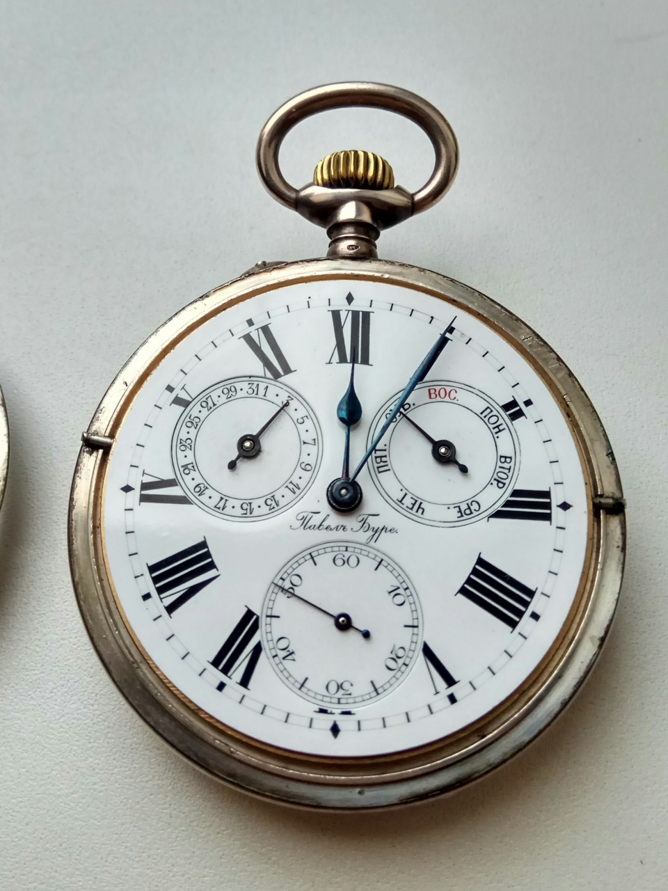

Сегодня получил часики, с мороза пошли сразу все работает но хочу разобрать обслужить, заранее лопатил инет ничего не нашел как разбирать что бы ничего не сломать. год 1893 правильно? Историю часов рассказывать не буду но хозяйка женщина поэтому не знал что брал даже ход и мех она не могла показать не умела потому цена копейки брал на свой страх и риск из сша. Как я понял это не лонжиновский мех а буре? как получил сам сфоткал на белом фоне-на красном ее фотки. Есть видео обслуживания данных часов помогите кто чем может!)
Спасибо заранее!)
------- ДОБАВЛЕНО ЧЕРЕЗ 10 МИН --------
Вот нашел похожие но есть небольшое отличие - камни и штифты плюс пушер даты на минуту выше чем на моих. отделка часовых колес отличается где нибудь есть классификация или нумерация моделей мехов буре?

https://german242.com/articles/bure_serial.htm
По номеру год 1910

Отличные часы ,поздравляю...а какой криминал в разборе ,все стандартно,вынуть заводную голову ,винт практически под ней ,отвернуть несколько оборотов ,и......... ,винт крепления меха между мостами ,там все ясно...вынуть механизм ,далее аккуратно снять все стрелки,можно кроме часовой,далее освободить ножки цифера ,тут НУ ОЧЕНЬ ВНИМАТЕЛЬНО ,И АККУРАТНО,ноги освобождены ,акуратно снимаем цифер ,и подальше его,он тут самое ценное....клякса мех простейший,да ,и с календарями после большого фузейного опыта у Вас проблем думаю не будет...простейшее усложнение....

Возник вопрос! На зубья дисков даты и рычаги может быть лучше густую смазку нанести типа белой моликоты что бы не растекалась а оставалась на зубьях? или все таки масло обычное?
