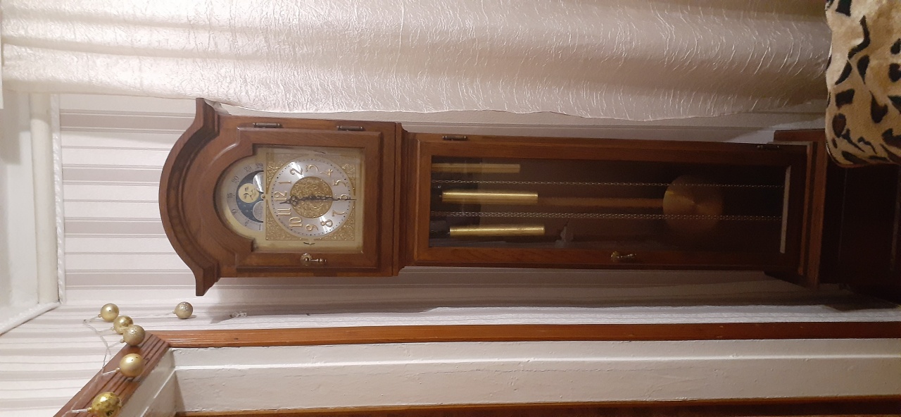

Всем доброго дня. Начну по порядку: приобрел напольные часы, марка и год неизвестны, в магазине затруднились сказать. При проверке в магазине бой четвертей и бой часа срабатывали с характерным щелчком на каждую четверть. При перевозке и установке дома, часы идут нормально, но бой четвертей и бой часа не срабатывает, при прокручивание стрелок вручную на каждую четверть не слышно щелчка. Гири три - 2 весят 2 кг. одна 3 кг. Установил самую тяжелую на бой часа слева, остальные на ход и бой четвертей (правильно?). Справа и слева два рычажка: оба включены на срабатывание боя. Ходя часов точный уже вторые сутки, но один раз сработал бой четверти, но не в точном положении стрелок. Что можно сделать не вызывая мастера или же все-таки обратиться? Фото прилагаю и если можно кто подскажет что за марка часов и год выпуска. Заранее спсб. И еще если можно направить в ту ветку форума, где можно почитать об этом.

Самую тяжелую на бой -четвертей, остальные : на ход - самую легкую, а на бой - тяжелей. Марка не извесная, если даже продавец не назвал его и , что значит в магазине затруднились ответить по поводу года и производителя. Они что не знают что продают. Не поверю.
Современные- или Гермле , или Кенингер или (в хужем случае) Китай.
С уважением, Александр.

В магазине стояли без гирь и маятника. Еле еле уговорил их проверить при покупке. Цепочка застряла в механизме, когда сняли механизм сзади было написано, что я смог рязглядеть - сделано в германии, потом поставили все обратно, повесили гири и маятник. Все работало. Но при транспортировке получилось все так как щас описываю
От расположения гирь может не срабатывать бой?

Да, может.
Выше Вам объяснили какую гирю куда вешать.
Это ВАЖНО!.

Если можно: взвешивал гири безменом, самые легкие показывали всреднем 2 кг. У них есть точный вес, имею в ввиду в граммах или это не принципиально?

Взвесте на кухонных весах и развесте так, как я Вам написал.

Поменял местами, как сказали, происходит следующее: часовой бой пробил один раз в неправильной позиции стрелок, через 10 минут пробил часовой бой второй раз два раза, четверти пока молчат... Нужна ли какая-нибудь специальная регулировка?

Пусть пару часов походят , если часы идут - там автоматически все должно востановится, и посмотрите на переключатель (выключатель)боя и четвертей ( может быть в разных положениях от этого и часы будут бить или не бить ). Он находится или слева или справа от циферблата или возле 3 или 9 на цифарблате.

ок. спасибо, что то вроде получается... послежу дальше
