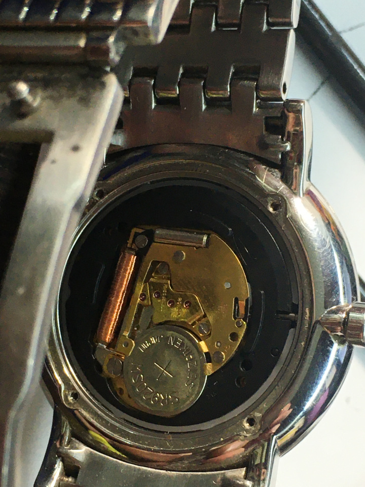

Подскажите, пожалуйста, какой это механизм Ronda. Часы трёхстрелочные Gruen с календарем на 3 часа.
Механизм сгорел, хочу заказать замену.

похоже ronda 715
на пластмассовом кольце возле батарейки номер

Сообщение от strizhament Посмотреть сообщение
Судя по фото, диаметр цифера больше чем задняя крышка, следовательно сами не поменяете. Чтобы его вытащить придется снять рант либо стекло (в зависимости от конструкции корпуса, на фото не понятно). Сделать это, не изуродовав часы, практически невозможно. А калибр один из 715, 705, 785, в зависимости от его размера (на фото не видно). Но т.к. мужские, скорей всего Dima343 написал правильно.
