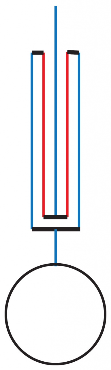

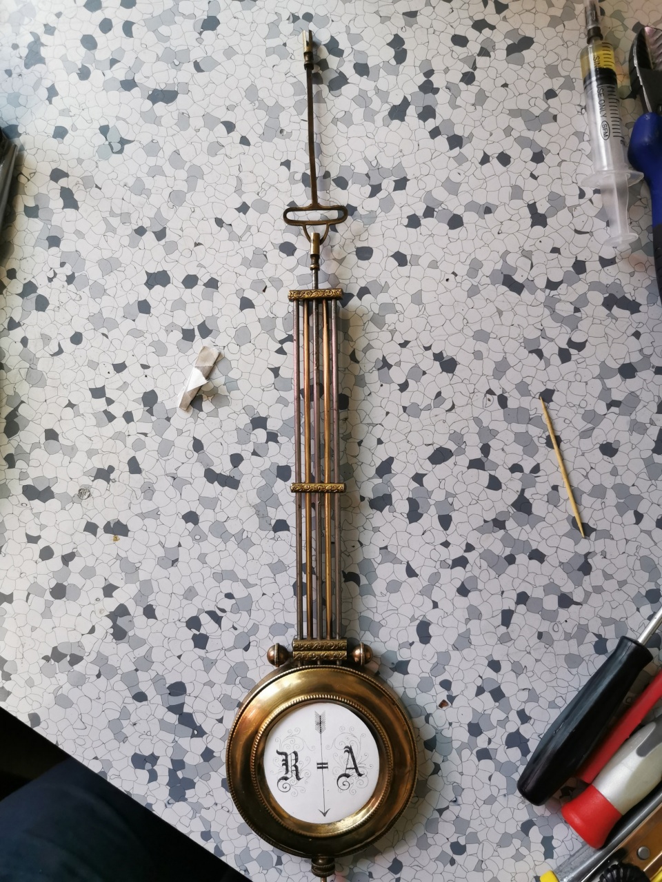

Что-то не нашёл ничего по этой теме, знающие люди, подскажите..
Когда восстанавливал первые часы Братья Четуновы/Lenzkirch там обратил внимание на термокомпенсированный маятник (см. приложенное фото и схему)

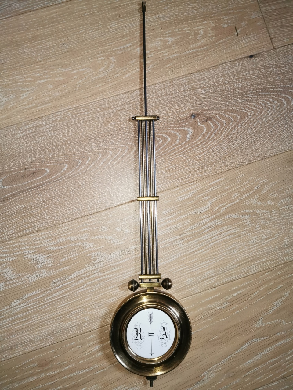

А вот сейчас ковыряюсь с более поздними часами Kienzle - там маятник, несмотря на внешнюю схожесть, сделан по простой схеме. Линза просто висит на центральной спице, а всё остальное навешано для декора.
Хотя доделать его до компенсированной схемы очень несложно.
Вот вопрос - стоит ли этим заморачиваться или это будет "к Жигулям литые диски" Класс этого механизма Kienzle намного ниже, чем Lenzkirch.
Кстати, точность Lenzkirch, несмотря на возраст в почти 140 лет, потрясающая - 1 минута в 2-3 месяца

Сообщение от abondar Посмотреть сообщение
Не стоит, полагаю, что эта компенсация не сильно что компенсирует, в домах у нас более менее одинаково круглый год. Если бы было печное отопление, то может быть колебания были бы большие и тогда это бы помогало.
На опыте - у меня 2 часов с грахамом и маятником ~40см, и тоже не подвожу их совсем (там тоже только декор), кстати, один из них Кинцле. А если спуск - скоба, то это не будет иметь смысла, это как слону дробина.
Кстати, подвес маятника у Вас - Мауте.

Для полноценной компенсации коэффициента расширения латуни всё равно не хватит. На девять стержней должна быть решётка.

Сообщение от Alex2051 Посмотреть сообщение
Там родной маятник был в очень печальном состоянии, поэтому пришлось использовать другой. А спуск - да, скоба.
