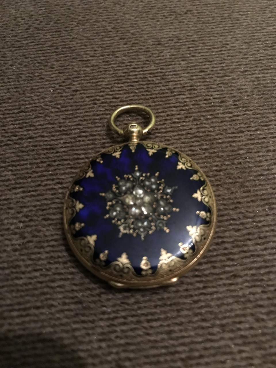

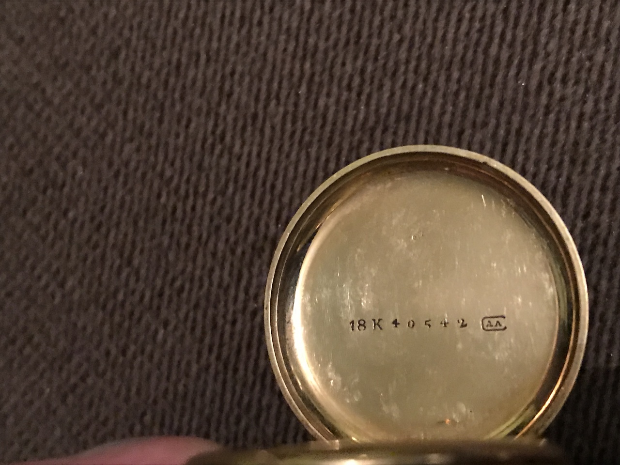

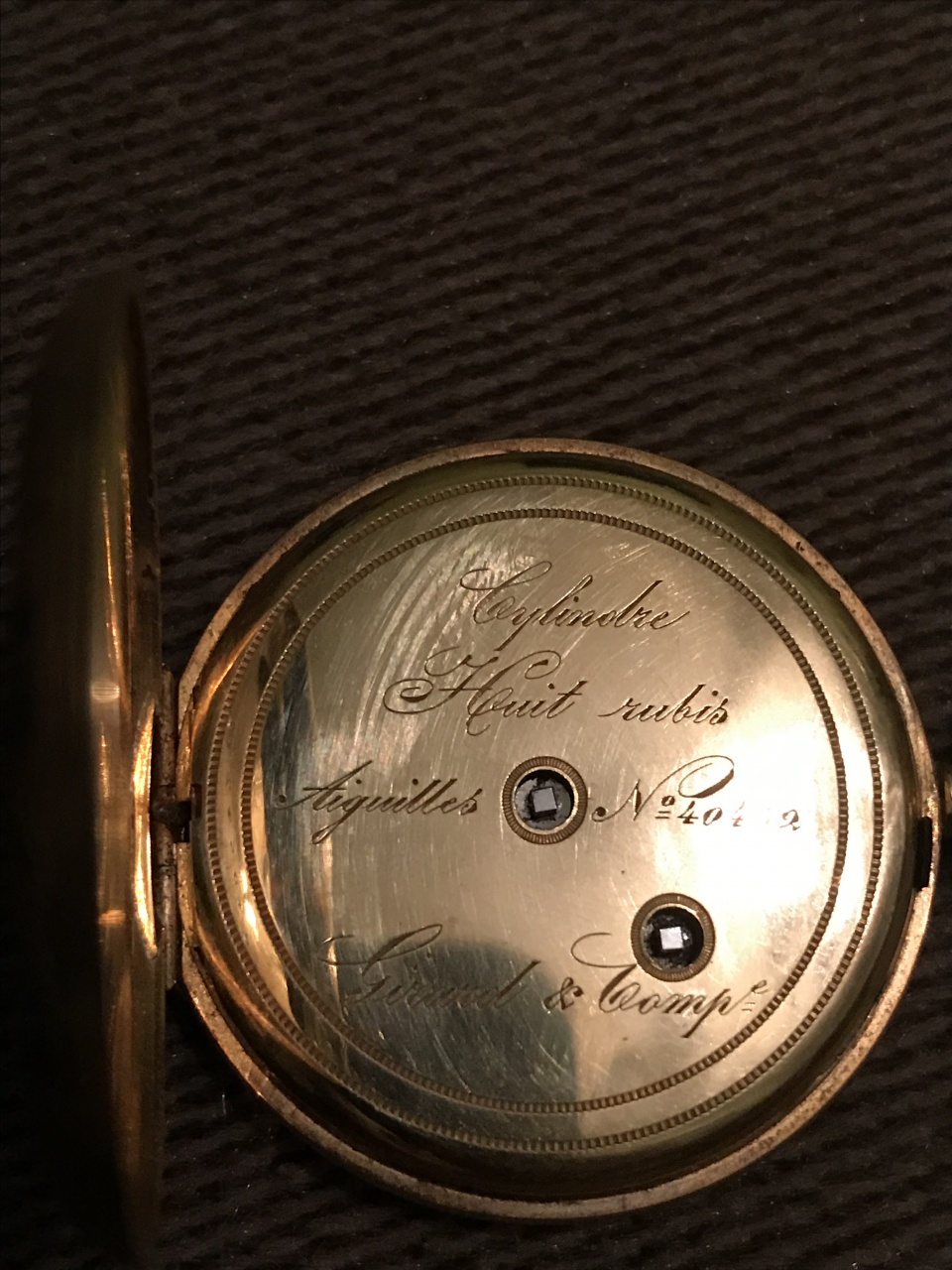

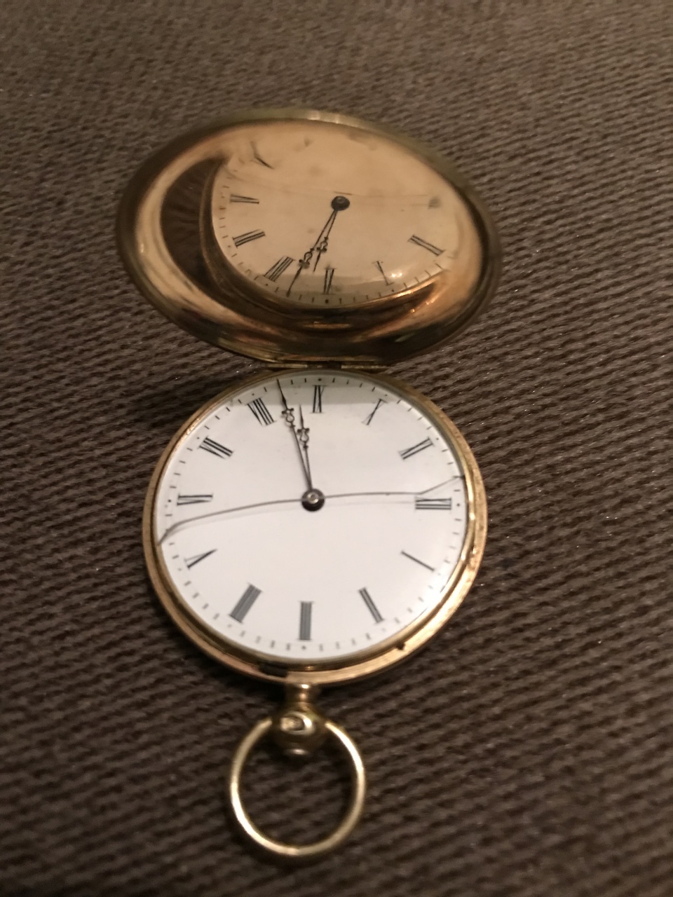

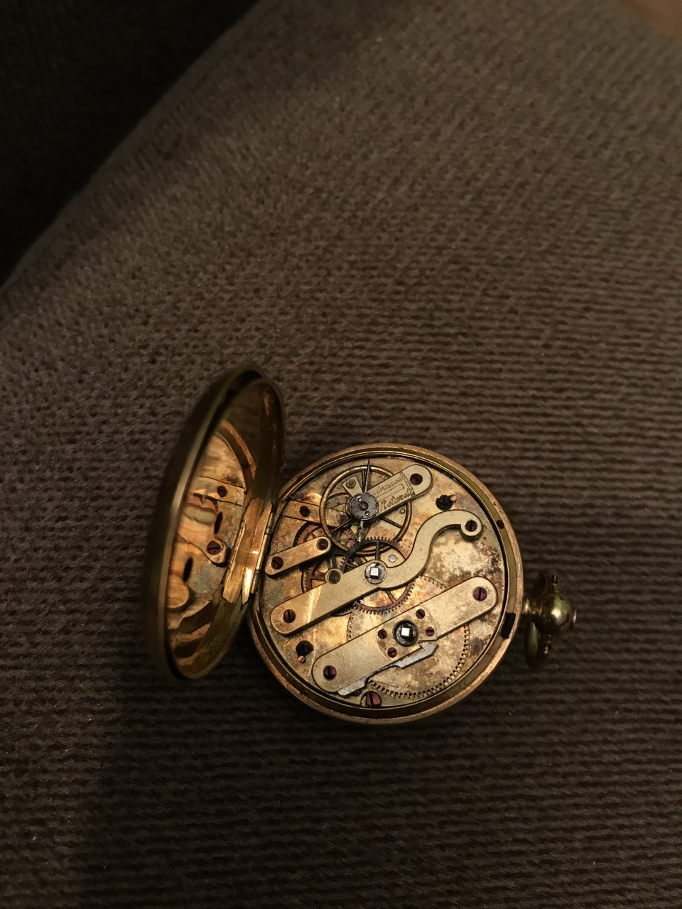

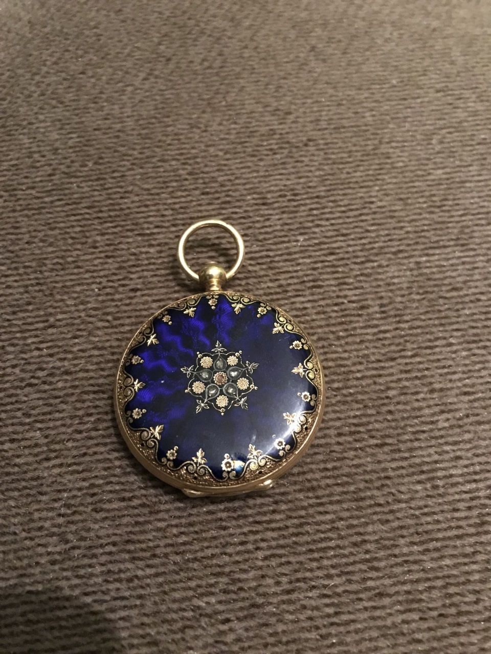

Всем привет! Попали в руки часы, не знаю что с ними делать дальше. Есть ли какая то в них ценность? Стоит ли их восстанавливать? Если да, то сколько это будет стоить?
Понимаю , что женские, золото 18 к =750", с алмазами (бриллиантами). Ключика для завода нет. Механизм не в лучшем состоянии. Стекло разбито.
Сдать в лом рука не поднимается. ) По этому нужен совет.

Сперва вам хорошо бы получить консультацию у ювелиров - что там за камушки и т.д. По механизму - они цилиндровые, сегодня коллекционерами неуважаемые. К тому же дамского размера. Любое восстановление будет стоить дорого.
Если голод не схватил за горло, храните дальше.

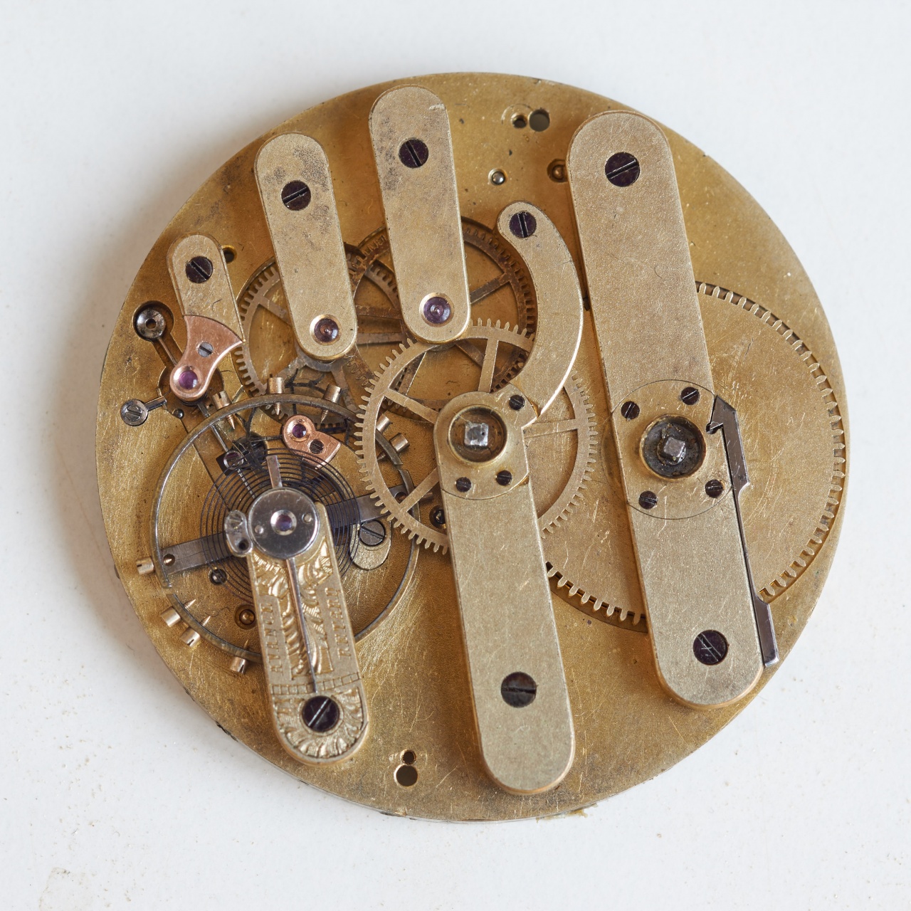

Я предполагаю, что часы от Perregaux, мосты у них такие были

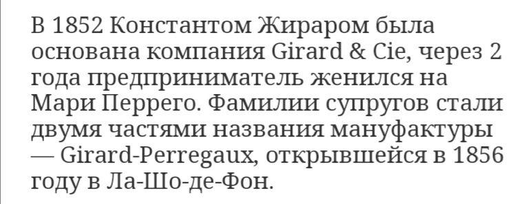

К тому же на пыльнике есть надпись Girard & Comp. Вероятно Girard-Perregaux...

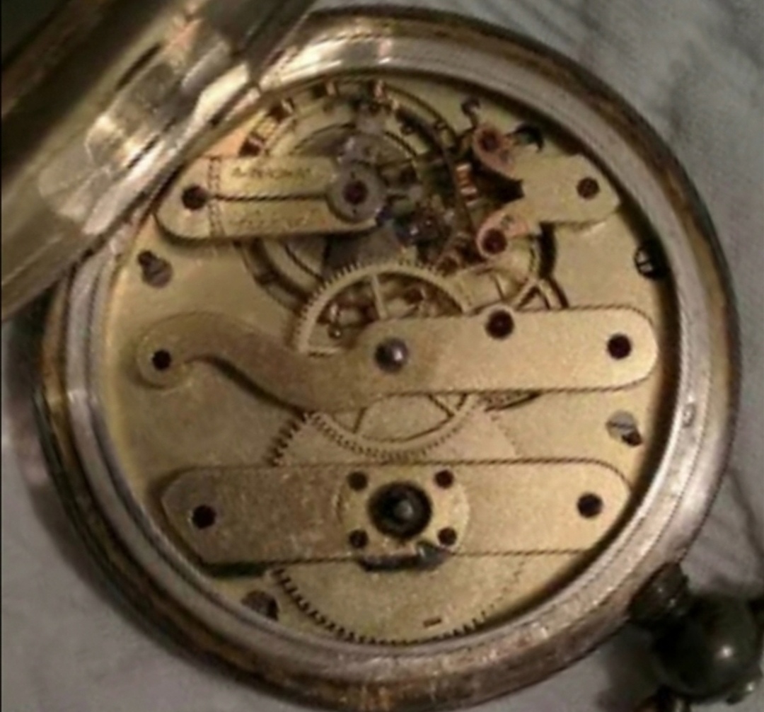

Именно механизм изготовлен в середине 19 го века, может быть и они, позже были механизмы с боковым анкерным ходом, фото прилагаю
Вас не сильно смущает, что на вашей картинке механизм с хронометровым спуском?

Добрый день уважаемый lexei. Я действительно удивляюсь Вашим знанием , я привёл пример, часы ТСа имеют отношение к Girard perregaux? Вы сами знаете, что я в механизмах не спец, но выставленные мною фотографии часов - Girard perregaux! (я не понимал, что механизм редкий, и в 2012 году отдал в Москве одному профессионалу за 10.000 рублей (300 долларов). Я изначально говорил, что мосты схожие

И вам добрый. Я ни чего не имею против Girard perregaux, тем более что такие механизмы могли быть подписаны кем угодно. Я видел вашерона подобного. Есть мнение что эти эбоши производства Aubert freres. Я лишь указал на то, что показанный вами механизм имеет не боковой анкерный спуск, а хронометровый. Вот примерно из той же оперы
Ориентировочно 1864 год.
Формы мостов в зависимости от периода, заказчика и типа спуска меняются но суть остается. Механизм весьма узнаваем.

Сложно однозначно сказать. Часы хорошие, несмотря на все конструктивные особенности. Вещь не рядовая, но сильно на любителя. Тут сильно зависит от умения продавать. Я бы привел в порядок, взял бы за основу цену металла и помножил на три. А там как пойдет.
