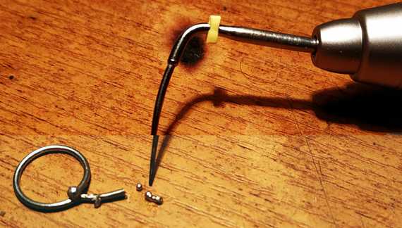

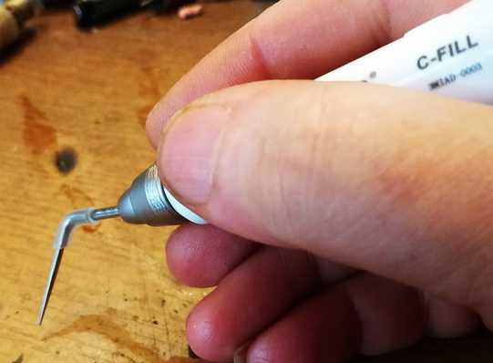

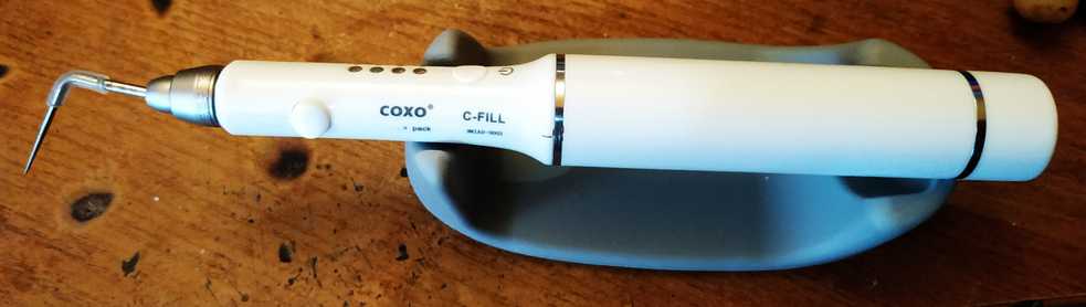

Медицинский термоплаггер любой модели. Аккумуляторный, 3,7 вольт. Термоэлемент встроен в иглу. Время нагрева кончика иглы до 250°C - 0,5 секунды, время остывания 1 секунда.
Цифровой дисплей, нагрев включается нажатием и удержанием кнопки и сопровождается звуковым сигналом.
В эндодонтии применяется при пломбировнии гуттаперчей корневых каналов.
С уважением, А.Малышев

Паяю сам. В 1974 г. имел квалификацию "Паяльщик4-го разряда".
Сообщение от mishinmaster Посмотреть сообщение
Во- первых температура нужна минимум 265 градусов
Температура плавления
ПОС-61 190 ºC
ПОС-50 222 ºC
ПОС-40 235 ºC
ПОС-30 256 ºC
во- вторых жало д.б. медное,
лучше медного жала не паяет никакое, кроме серебряного
В составных жалах скомпонованы два, три, или четыре материала. Например, сталь – в виде сердечника для прочности. Медь – в качестве теплопроводящего материала от нагревательного элемента к рабочему кончику. Никель – покрытие от коррозии. Наконечник выполняется из серебряного сплава для лучшей адгезии к припою.

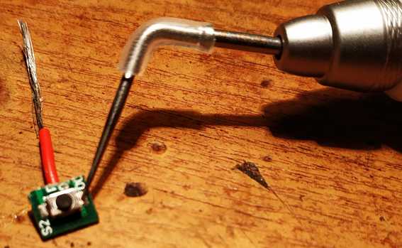

Рабочие жала в стоматологических плагерах серебряные для лучшей теплопроводности и мгновенного нагрева. Паяльник применяю для микропаек.
Для более крупных мест - 5-вольтовый 8-ваттный USB паяльник.
Для еще более крупных - обычные сетевые 15- и 40-ваттные паяльники со сменными жалами.
Пайка микрокнопки. Габарит зеленой платы 4х5 мм. Продолжительность пайки менее 1 секунды. Нагрев включаю после касания жалом припоя.
