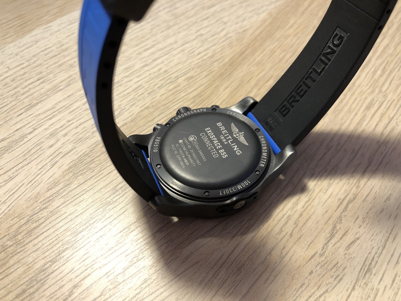

B55 EXOSPACE помер. Прошу совета и помощи.
Всем добрейшего.
Во время обновления прошивки на телефон поступил звонок и ушел в глубокий сон b55. Соответвенно, на дисплее ни чего не отображается, стрелки не движутся, признаков жизни нет. Аккум был полностью заряжен. В воде не купались, для этого есть Гармин.
Полистав англоязычные форумы, ни чего толком не выяснил. Однако, подобные случаи окирпичивания были.
Что можете посоветовать? Может есть какая-то комбинация кнопок для hard reset или отправлять сразу к офицалам в мск? У нас в городе нет таких мастеров.
Жду ваших комментариев.
Спасибо!

Открутить крышку,вынуть акум и заново вставить,хуже уже не будет
А где такую отвертку взять? На али есть, но не понятен размер болтов. На али есть отвертки под 1.1мм, 2.35мм и 2,75мм. Вот и не понятно, какие брать! Китайцам написал, а они не могут определить размер болта. Хоть сразу все размеры заказывай

Все, выяснил размер. Надо отвертку, которая у китайцев на 1,1мм. Вдруг кому полезно будет. 1 794,94 руб. | Отвертка для часов/механизм mirco винт RM035 RM011 RM056 RM052
https://a.aliexpress.ru/_etf1z9
Вот только чем это поможет

Сообщение от DenisRusso Посмотреть сообщение
Резет, может вернет в первоначальное состояние.

По идее это и будет hard reset,можно ещё попробовать через кабель к компу подключить ,посмотреть как они отображаться будут

Сообщение от Vasija Посмотреть сообщение
Там же аккум. Его снимать получается?
Сообщение от taigermuds Посмотреть сообщение
На часах нет разъемов для компа! Там только + и - на зарядку!

Сам шнур для зарядки с юсб разъёмом вроде как у флешки ,его в комп ,другой конец в часы
На хвосте к часам, только два контакта! Для передачи данных, нужно еще два: входящий и исходящий! USB хвост используется в данном случае только как питательный шнурок!
Уверен, хард ресет предусмотрен на часах каким-то сочетанием клавиш. Вот только знает об этом только оф сервис, скорее всего. Англоязычные форумы тоже ни чего не знают.
