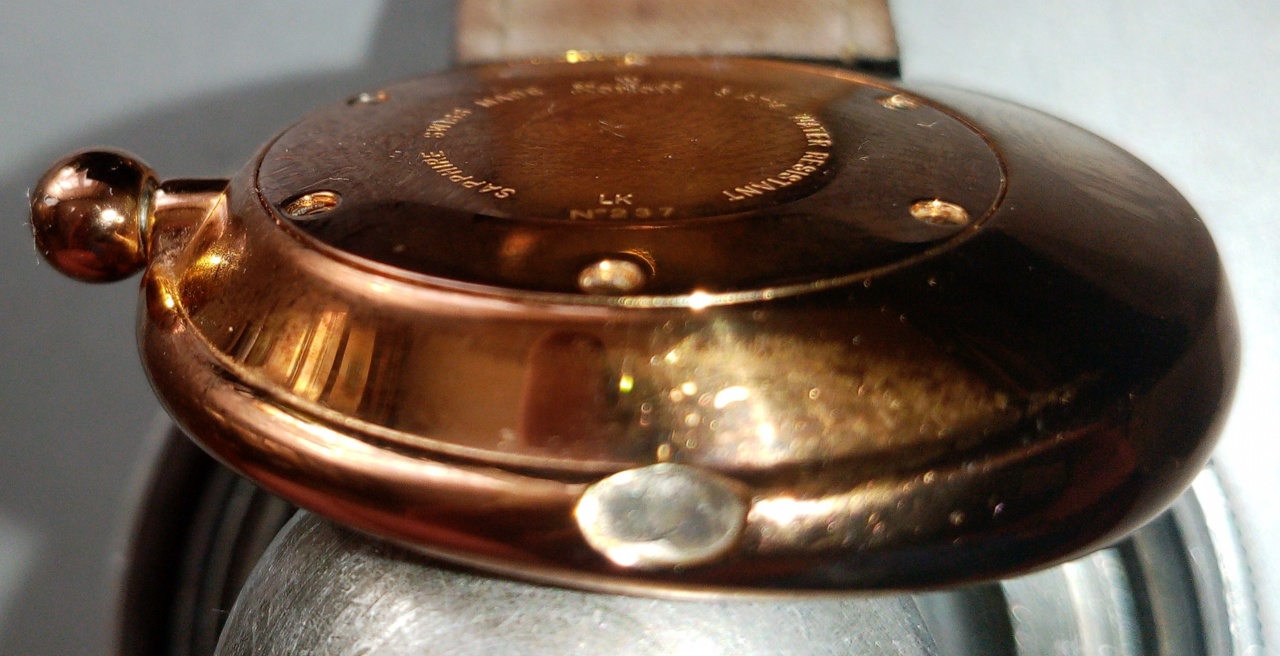

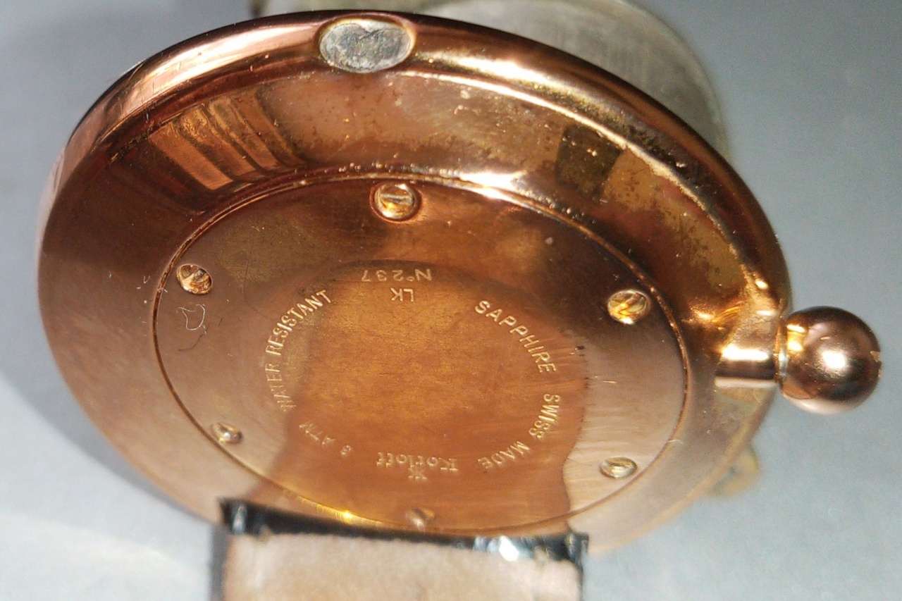

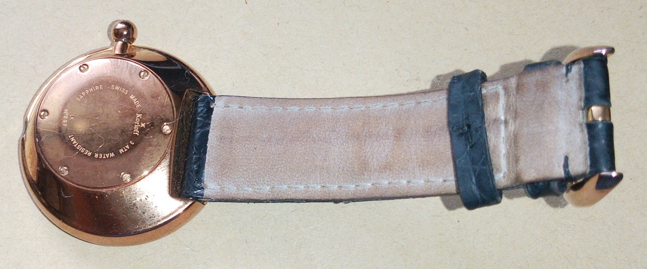

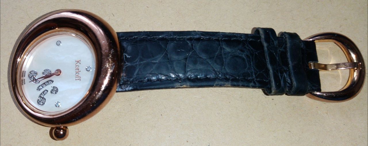

У женской модели - довольно редкой - Korloff Luna отломилось от корпуса кольцо, которым крепится ремешок. С другой стороны корпуса обычное ушко. Злополучная половинка ремешка вместе с кольцом потерялась. Можно ли как-то восстановить часы? И если можно, то где? Фото прилагаются

по фото совершенно непонятно, что там и как крепилось.
нужно хотя бы сделать фото именно того места, и желательно через лупу, чтобы было видно что там произошло.
открутилось/отломилось или еще чего

Там все понятно. Подобное крепление было на Чайка 1301 и подобных. Сложного там ничего нет, сверлится корпус, прессуется заготовка с отверстием под штифт. Походите по мастерским где старые мастера работают. Может кого найдете.

проще в любую ювелирку

Ювелиры такими вещами не занимаютса. Ювелир не будет сверлить корпус . Если даже сверлить не надо , он не будет приваривать золотую деталь к корпусу из нержавеики.

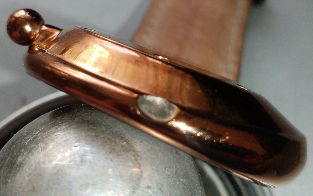

Добавил ещё фото
