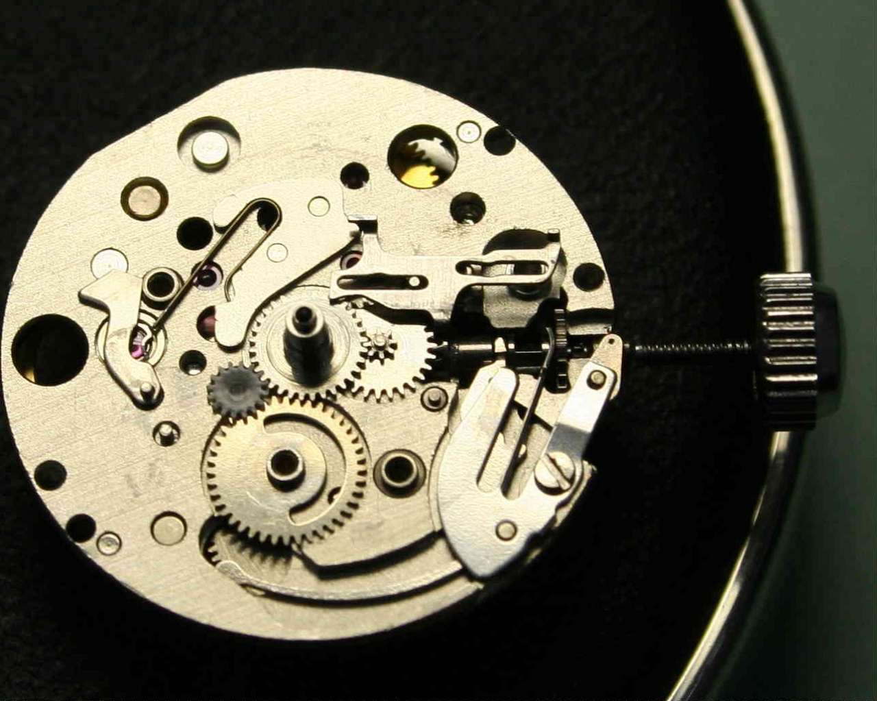

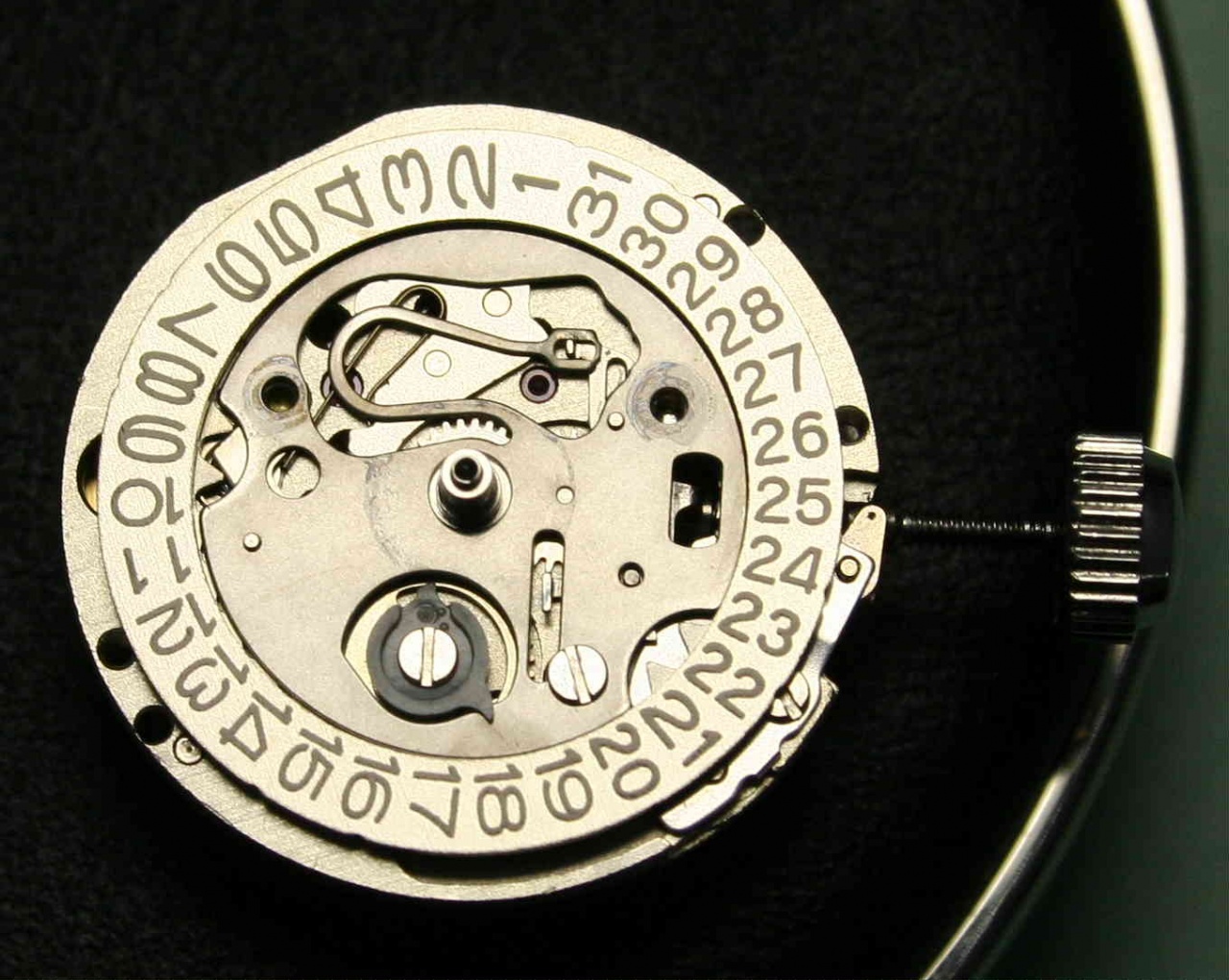

Барабан разобрал, корпус промыл в мойке, очистил пружину бумагой, смазал по всей длине Moebius 8200, отверстия D5.
Баланс в отличном состоянии, цапфы - ок, сверкают как новые, бушон смазан 2/3 поверхности Moebius 9010, вилка 941.
PS мост ремонтуара кстати не пластмассовый:
ID:	87251   Нажмите на изображение для увеличения
