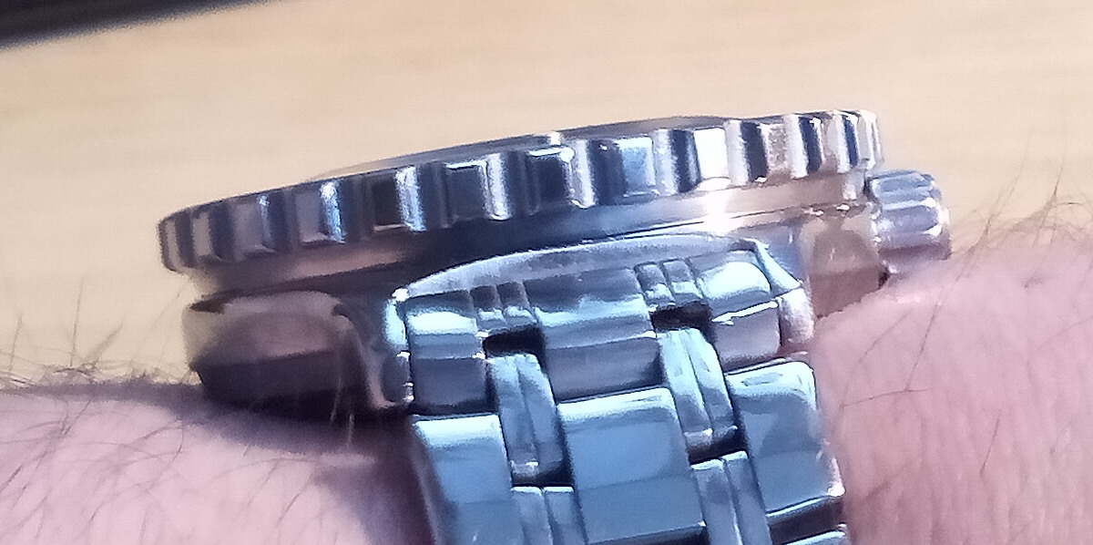

Очень мне нравится мой безель, и головка очень нравится, и 420 корпус очень нравится.
Но вместе получается гриб.
По этому рассматриваю вопрос замены корпуса на примерно такой-же но чуть больше.
На первый взгляд похожи 35, 100 и 120. Может есть и другие похожие?
Подскажите их реальную ширину без головки этих корпусов, и подойдет ли к ним безель с 420.

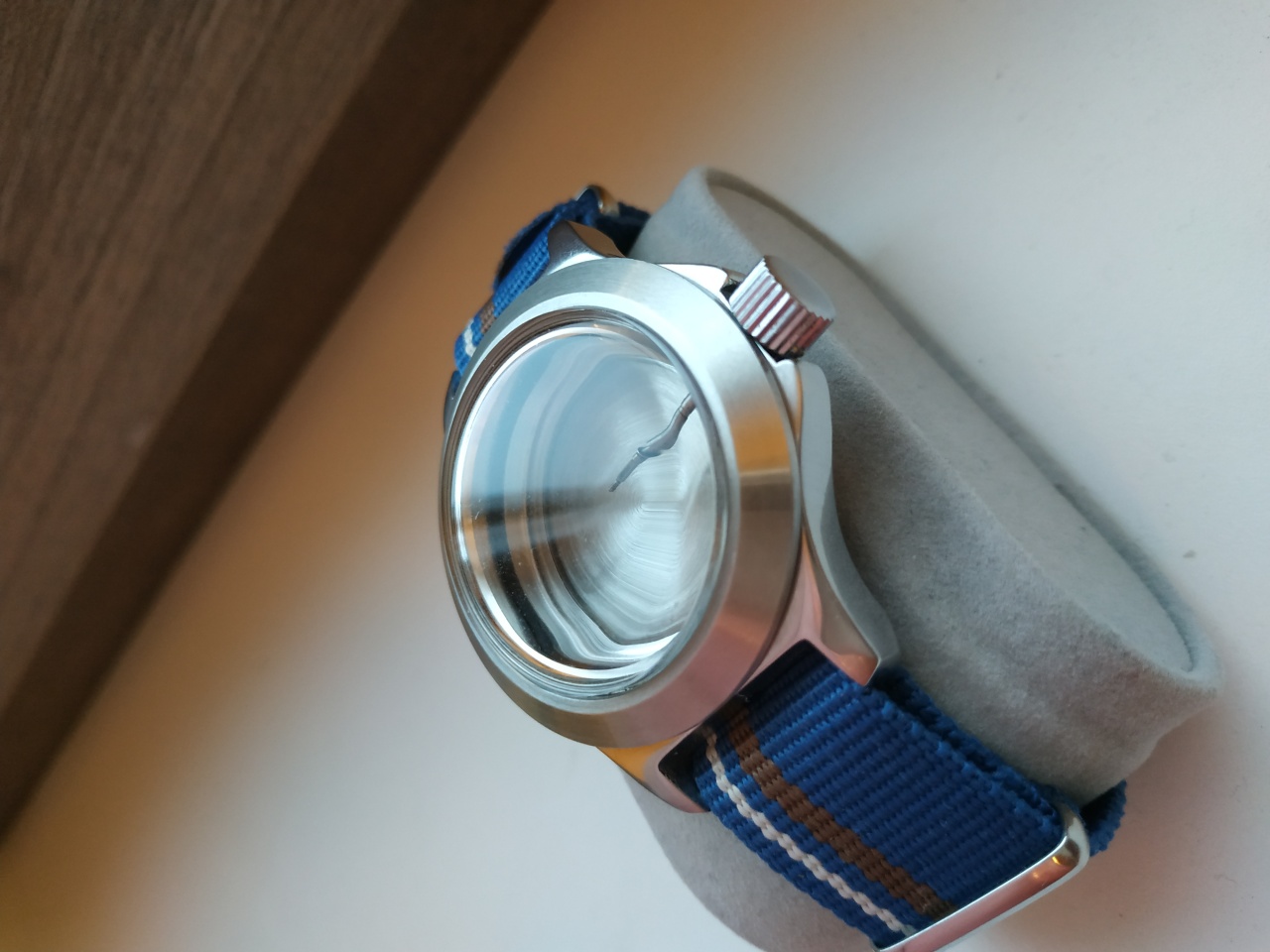

А размер 40 у 120 корпуса это по фрезерованной площадке? По следам обработки резцом кажется, что эта площадка слегка выступает и реальный диаметр еще меньше .

Вот 40 мм безель на 120 корпусе. С корпусом идет вровень по боковой грани.
Кстати очень не плохо выглядит.
