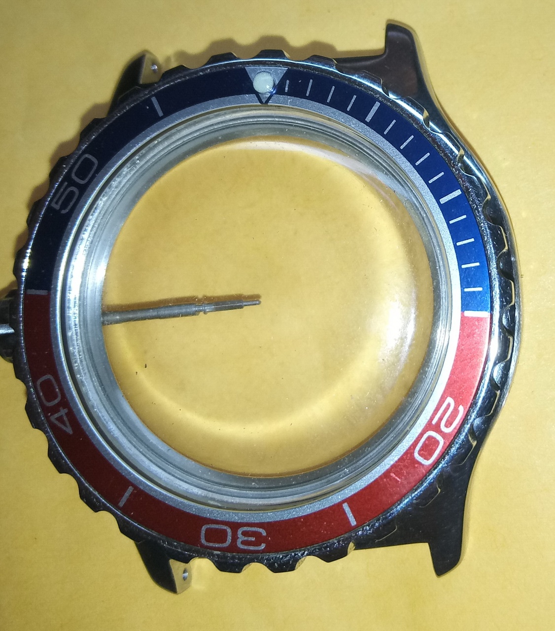

Делаю из 100 корпуса нечто круглое, похожее на титановые адмиральские.
Примерную форму уже придал, углы сточил. Осталось заглубить футор. Планирую вытащить его, фрезернуть площадку и установить взад.
Подскажите как правильно вытащить футор? Как он вообще держится в нержавейке?

Он просто вставлен, запресован без резьбы всякой. Вытащить можно,но в Вашем случае надо аккуратно, иначе сминается резьба на футоре. Как вариант накрутить старую головку,для сохранения резьбы и пытаться вытащить,вытягивая любым способом. Может лучше не мудрить и просто пассатижами потянуть,слегка крутя,а потом поставить новый футор? Может кто еще свое мнение выскажет,незнаю.

Менял недавно на бочке.
Накручиваем старую голову. пассатижами выдираем. Футор к повторной установке не пригоден.
Новый футор - обязательно проверяем длину гильзы. Нукручивает старую голову и прессуем.
Если гильза не вышла, а резьба оторвалась, затачиваем надфиль и вышибаем гильзу постепенно молотком без фанатизма.

Вытащить футор проблематично,но есть одно но,прокручивать вокруг оси футор при вытаскивании приведет к тому,что деформирует в корпусе часов посадочное место и даже новый футор окажется слабым при посадке в корпус часов.Есть довольно простой способ изготовить съемник. Берется шестиграник на 10 общей длины 20 мм с одной стороны сверлится отверстие диаметром 5,4 мм или 5,5 мм нарезается резьбва М6х0,5 длина нарезаной внутри резьбы не менее 10-12 мм по наружной части протачиваем до диаметра 7мм на длину 6-7мм наворачиваем на футор и продолжаем наворачивать съемник до тех пор,пока не почувствуете что футор вышел из корпуса.Не усердствуйте при экстракции плавно внатяг чтобы не сорвать резьбу на футоре.Лишь бы вышел футор из тела корпуса на 1-2 мм лезвием ножа или отвертки можно аккуратно поддеть и вытащить футор.Без опыта дело весьма щекотливое.Еще одно,если будете протачивать площадку под футором имейте ввиду,что длина заводной головки может в механизме часов задевать какую-нибудь шестеренку и само тело что будет сажаться в корпус должно укорачиваться на толщину проточки корпуса.Это вам надо? Впрочем как говорится хозяин-барин.

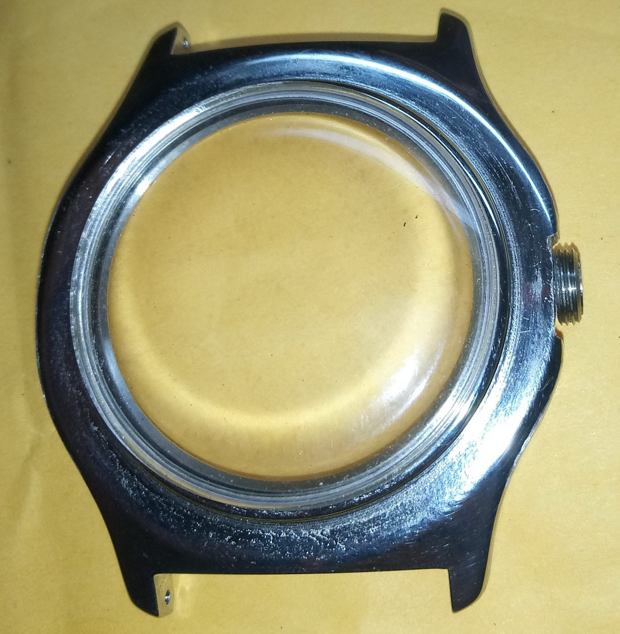

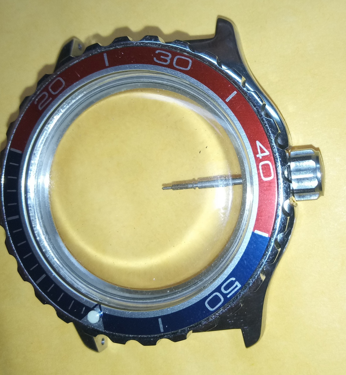

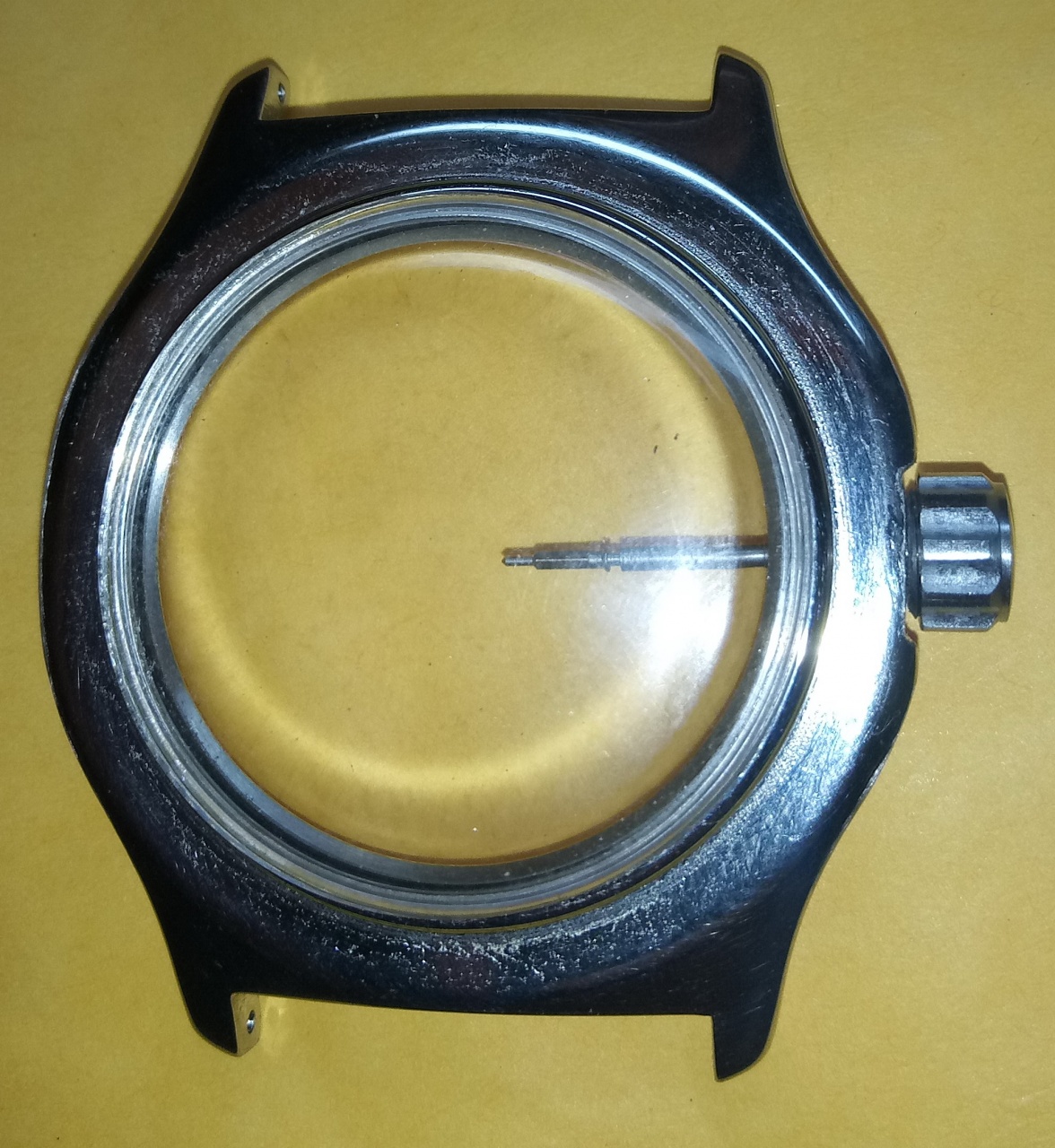

Нашел латунную головку с колпачком из нержавейки, снял колпачок, к головке припаял шайбу, накрутил получившийся грибок на футор и двумя отвертками с боков поддел и выдавил. Вышла достаточно легко.

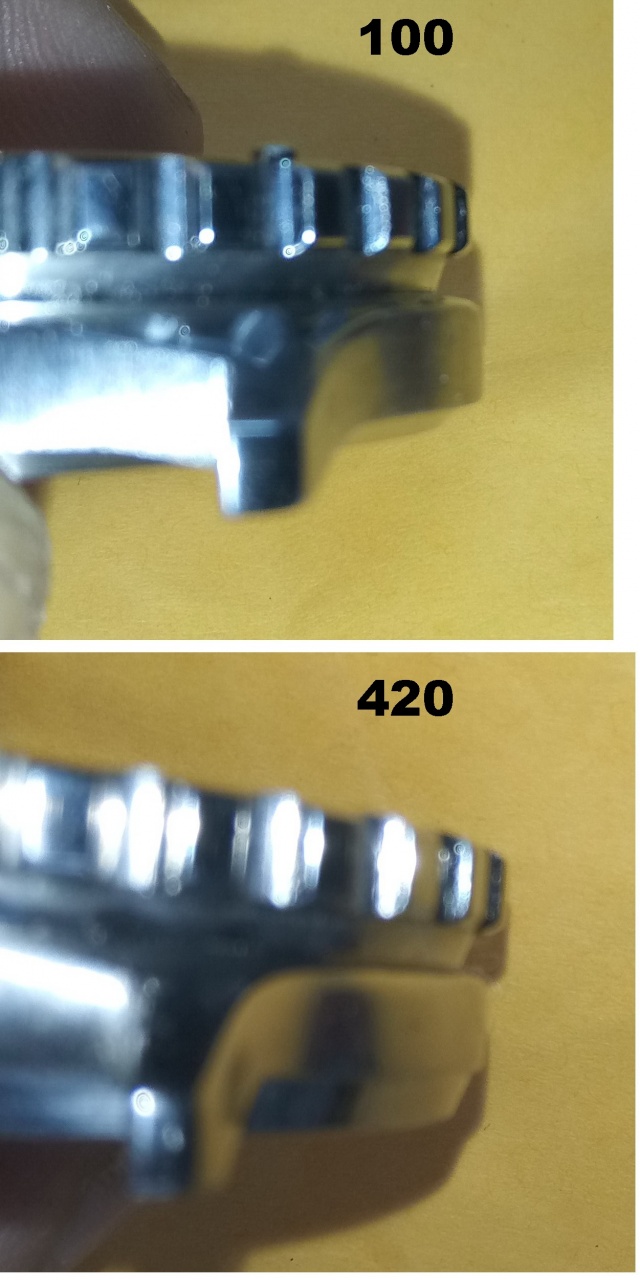

Заглубил пока что предварительно вручную, буду выставлять под головку от 420 корпуса на такое-же расстояние как в живом 420том корпусе. Получается пока примерно то, собственно что и предполагалось, колхоз конечно лютый но лиха беда начало.
