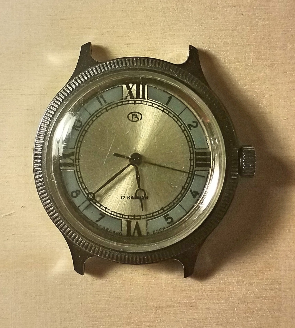

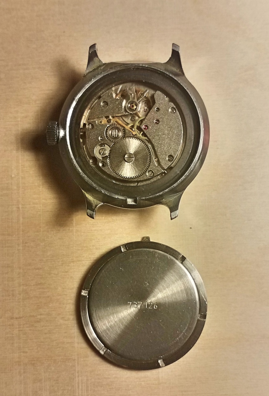

Друзья, помогите пожалуйста опознать модель Востока и тип механизма.
Хочу отреставрировать (я начинающий часовщик-любитель, делающий первые шаги в этом деле ), но боюсь без ремонта не обойтись, так как запас хода у них всего пару часов. То есть есть вероятность использования доноров, а вот какого механизма не понятно.

Ой, так Вам повезло! Эти механизмы везде есть! Поздний (СССР) Восток 2409А.

Удачи Вам в часовых начинаниях! По поводу короткого времени хода, возможно, виновато всего лишь загрязнение механизма; после прочистки часы должны начать радовать Вас положенными 36 часами
Опытные часовщики поправят меня, но мне кажется, что при порванной пружине хода хватает на 6 часов?

Сообщение от Brick200 Посмотреть сообщение
У Германа сказано, что механизм там - 2414А (http://ussr.german242.com/museum.htm лот 402)

Сообщение от Granton Посмотреть сообщение
Так то-да. но вот к сожалению, мех без календаря- 2409А, так что уважаемый Brick200 прав. Сам имею такие часы. и внутри- 2409А.
Герман-конечно. авторитет. как мастер- вообще отличный, но, к сожалению, некоторое из того, что у него там выставлено, весьма далеко от каталогов и от многих часов. которые попадаются в жизни.
