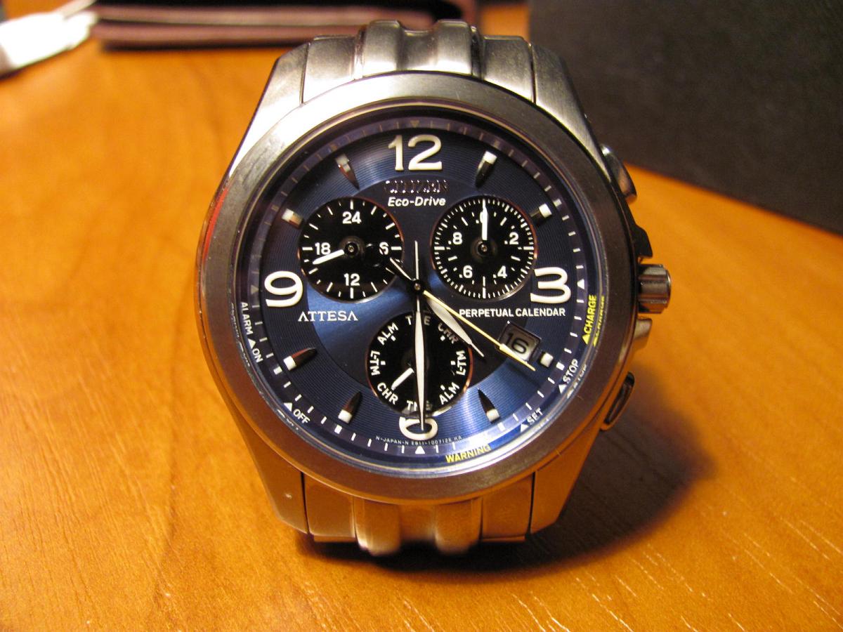

День добрый!
Отец, лет пять назад подарил, но уже полностью разряженные (до этого больше года лежали в коробке)
Вот все надписи, что на них нашел:
CITIZEN Eco-Drive ATTESA perpentual calendar
JAPAN E811-T004229 TA BASE TITANIUM CITIZEN WATCHCO.W.R.10BAR GN-4W-SANTMAG
Пару раз пытался подзарядить на солнце, но безрезультатно. Думал что аккумулятор сдох, звонил в сервис, сказали что его замена то-ли 3500 то-ли 4500, но мне показалось тогда дороговато.
Сейчас вот решил опять заняться (очень правятся, жаль без дела лежат). Есть несколько вопросов, возможно глупых, но в этом деле я новичок:
1) что это за зверь такой и с чем его едят (google выдает только иероглифы (( ). Какая наиболее близкая к этой модель, о которой можно на русском почитать.
2) Сколько (примерно) стоят сейчас аналогичные ( интересует разумно ли тратиться на замену батареи если все таки она сдохла )
3) Сколько их надо держать под лампой или дневном свете (учитывая что сейчас солнца нет совсем) прежде чем часы подадут признаки жизни
4) Где-то прочитал, что при зарядке (при полной разрядке), нужно головку перевести в режим установки времени, так ли это?
5) В режиме установки времени стрелки не "крутятся" - требуется зарядка или им кирдык?
Спасибо.

E811M стоит такой аккум 295-56, стоит 17$ http://www.batterybob.com/product.asp?intProdID=752534.
Я думаю аккум сдох, но могу и ошибаться, полный сброс делали?

В мануале написано что сброс можно делать только при заряженной батарее

Положите часы на подоконник на 2-3 дня, после этого попробуйте выполнить начальную установку часов. Механизм похоже , тот же, что и на этих часах стоит http://alltime.ru/catalog/watch/374/...1950&back=list

Да уже лежат они там, вопрос только в том когда их в сервис нести, квартира и без того темная, а сейчас хмарь, в мануале какие-то нереальные цифры стоят, вроде 375 часов до полной зарядки, и, если я правильно понял (в английском не силен), 48 часов до того как они оживут... Учитывая что сейчас продолжительность светового дня 6ч (плюс пара часов под настольной лампой) - это неделя как минимум. Проще конечно сразу на сервис отнести, но времени катастрофически не хватает. Вот млин, два года в шкафу лежали, ни разу не вспоминал о них, а сейчас вот приспичило

Полностью согласен, только сервис.
