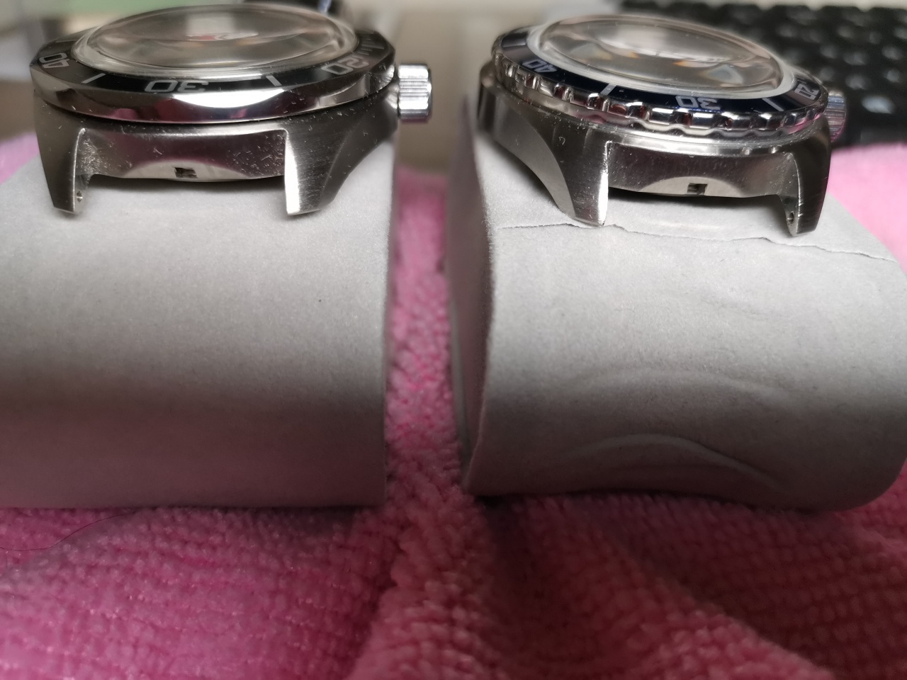

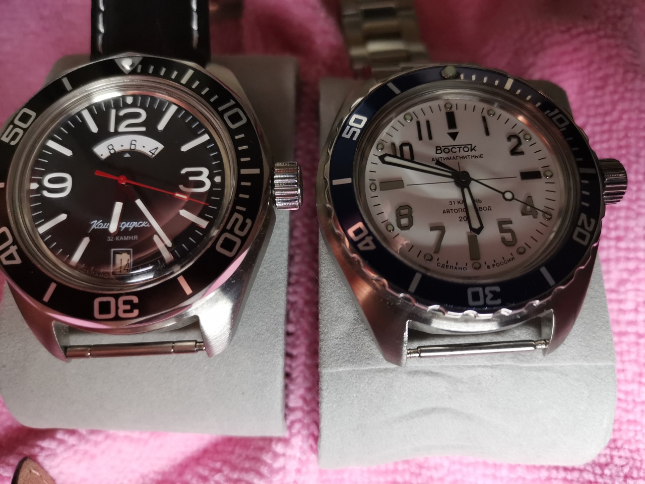

У меня есть 02В37 и 030788.
Абсолютно одинаковые корпуса. Даже головки. Крышки разные. Ну безель.
Какие размеры интересны - поменяю. Но даже навскидку видно - корпуса идентичны.

Длина 020 48.8, 030 - 48.6. Диаметр по краю ЗГ 41.8 оба. Разницы в сверловке под шпильку нет. В общем это один и тот же корпус. Возможно с полированым "родовым" 020 разница будет. Хотя сомневаюсь. С SE ее не наблюдается вовсе. Даже брашировка одинаково неряшливая.
