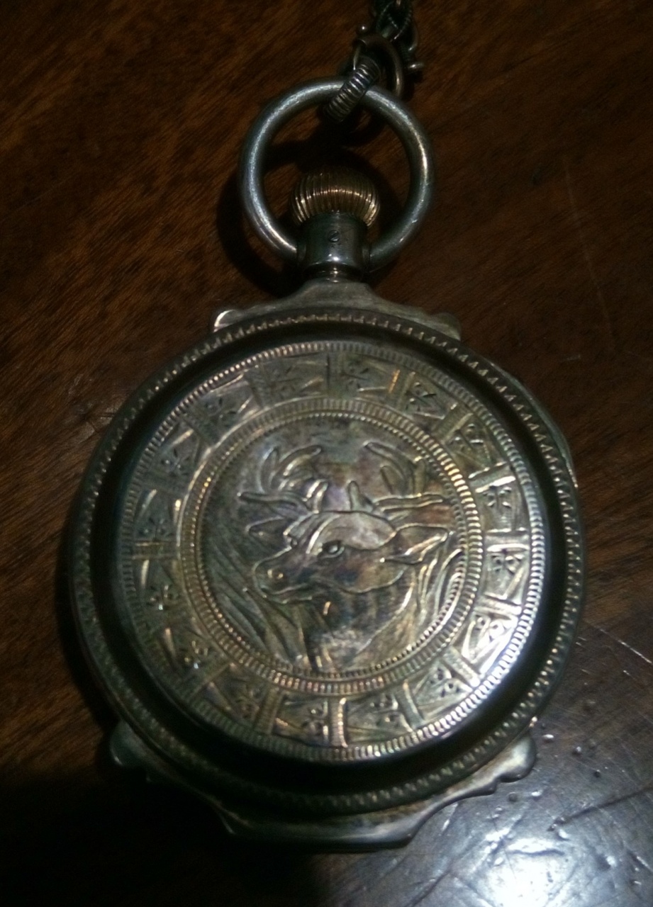

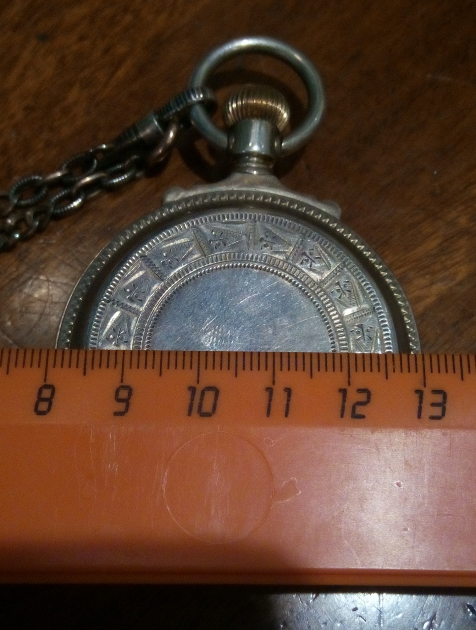

Сориентируйте, пожалуйста, по датировке и стоимости. В таких машинках я ни бельмеса...

Примерно 1900-1901 г.г., как мне кажется.
Цены можно посмотреть на Эбэе - https://www.ebay.de/sch/Armband-Tasc...=waltham&rt=nc
Или у нас https://meshok.net/item/162272516_Ч..._На_ходу

Модель 1883 размера 18 на семи камнях. Т.к. завод не ключевой, хантер, перевод рычагом, без микрорегулятора, но никель... Черт его знает, что за сорт. Соображу - напишу.

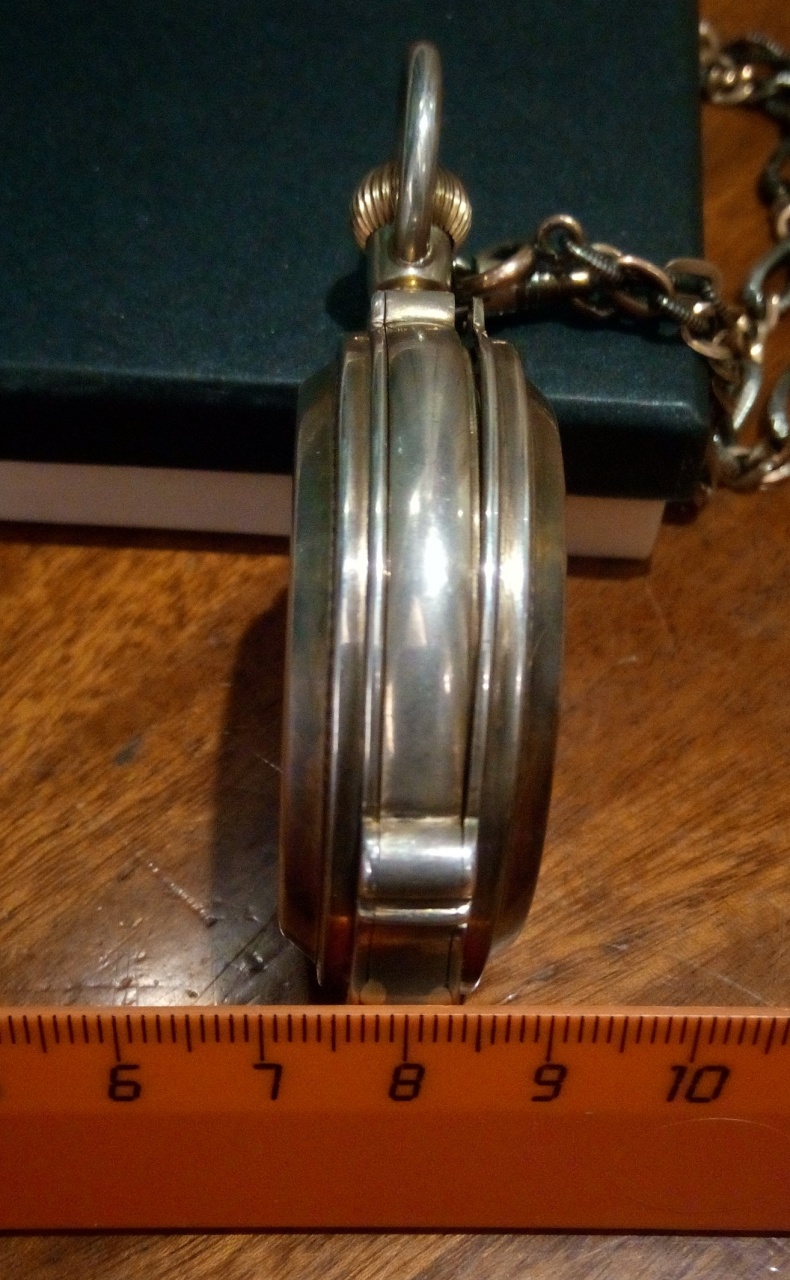

Благодарю за ответы. Ебэй пошерстил, но ничего похожего не увидел. Вернее, есть похожие, но в более шикарном исполнении.

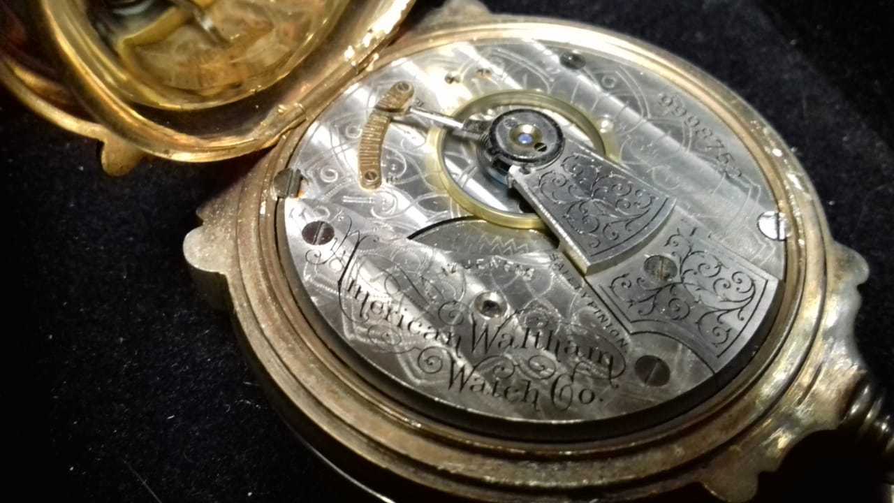

Подержал их в руках. Очень толстые, массивные. И странные. Снаружи вроде как серебро, а внутренние стороны внешних крышек и третья крышка - с клеймом 14К.
Механизм вроде такой:

Или "Sterling" или "№18". Существенной разницы между ними нет, выпускались оба примерно до 1920, суммарными тиражами более полумиллиона. "Sterling" - более массовый и поначалу выпускался с покрытием "gilted" и ключем.
Кейс надо рассматривать отдельно. У американцев они производились отдельными фабриками со своим клеймением сортов.

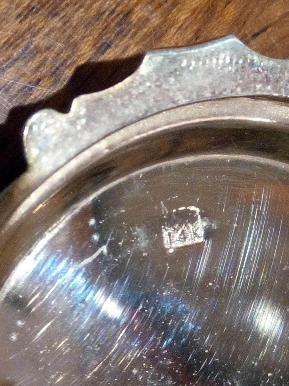

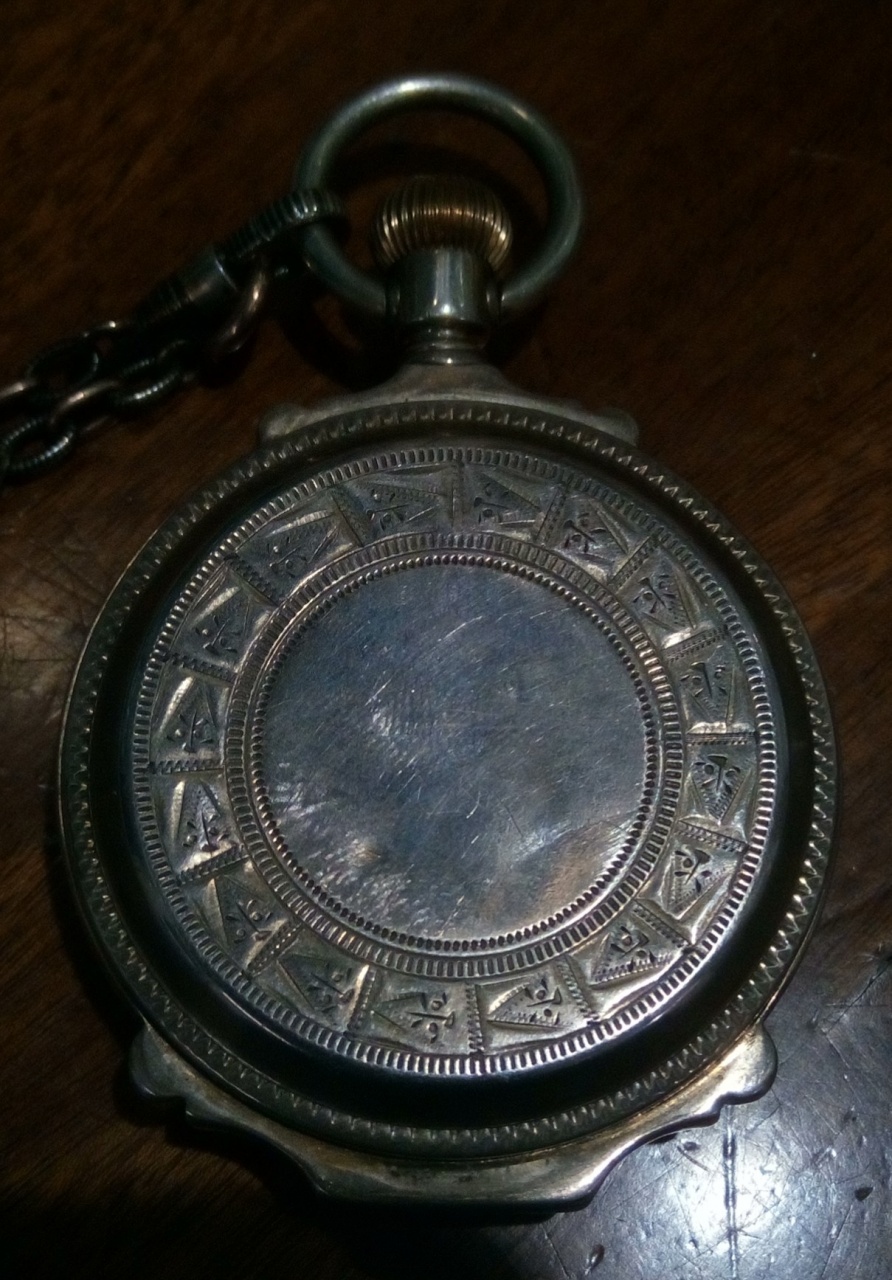

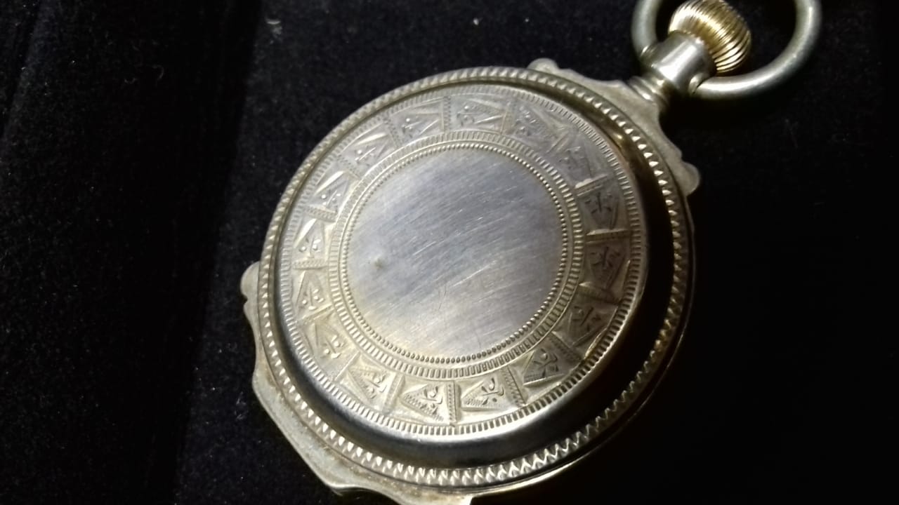

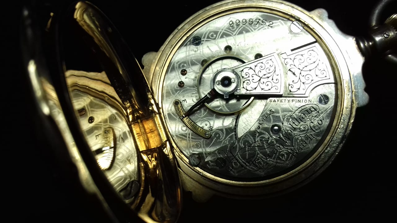

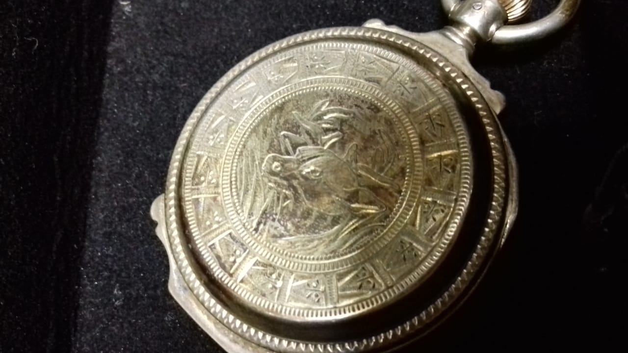

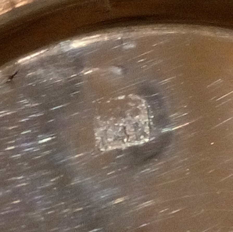

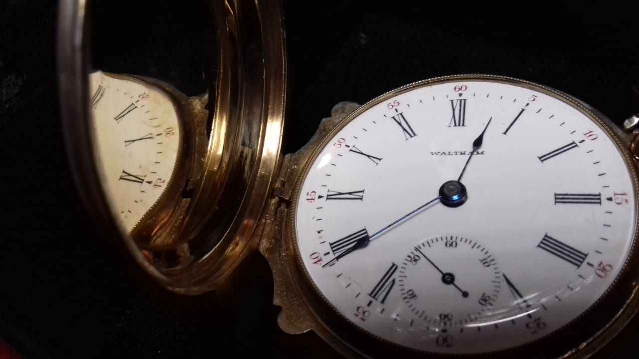

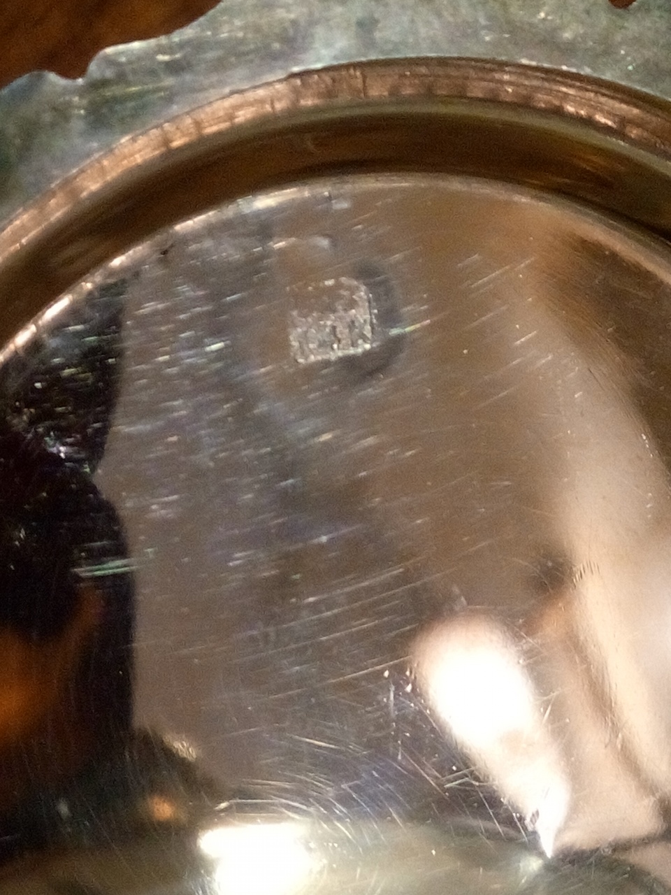

Немного фото. Так, как-то... Других клейм нет.

Мне тоже видится позолота, плёночкой 14к.
В верхней части фото 5 зачеканку видно.

На крупных производствах так не клеймили. Я даже предположений по абрису клейма не имею.
