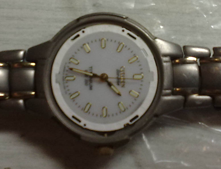

Как вынуть переводной вал Citizen Eco Drive
Понял, что давить надо рычажок справа. Но он достаточно свободно болтается и непонятно в каком направлении давить. И в каком положении должна быть переводная головка?

Головка прижата к корпусу, давить просто вниз.
Давить не сильно и очень нежно. Это стандартный механизм, а вот эта "давилка" дополнительный элемент, не выломайте её. Зачастую в "давилке" круглое отверстие и сильно надавливая, вы блокируете вал другой стороной "давилки".

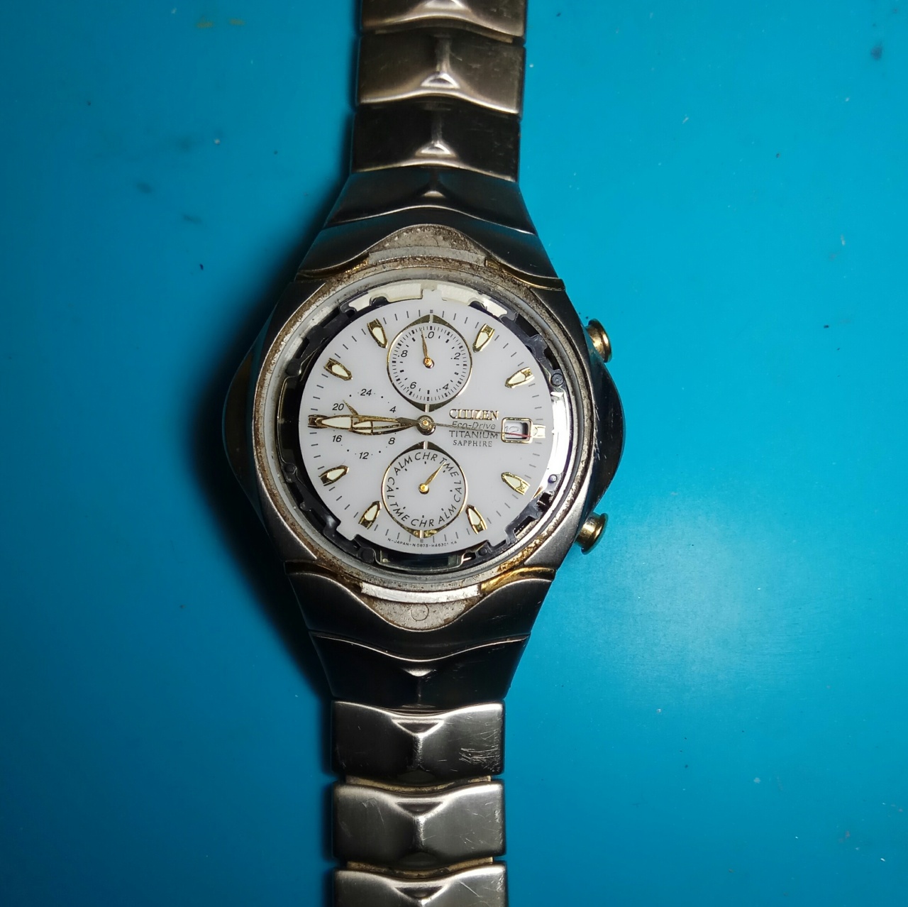

Тоже не могу вынуть вал, и я не вижу никаких рычагов!

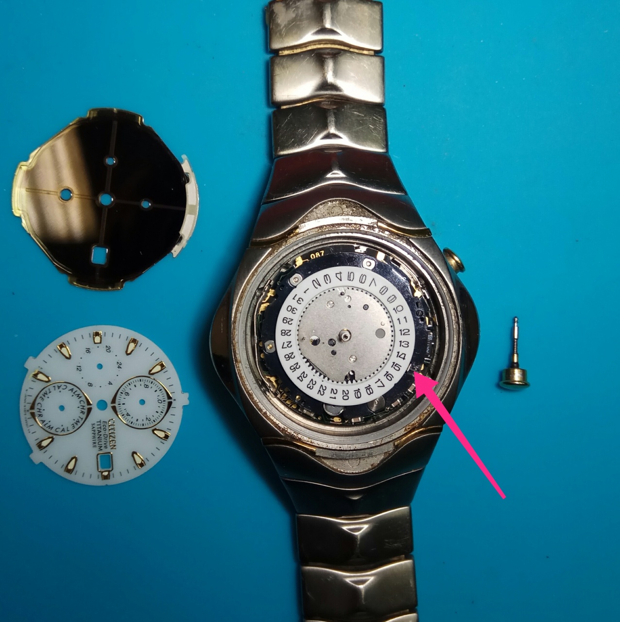

Добрался, таки, до вала.
В этой модели Titanium Eco Drive все разбирается сверху, до доступа к механизму.
Малые стрелки снимаются с большим усилием - сидят намертво.
Снимается цифер и фотоэлемент.
Снимается пластиковый вкладыш, только после этого есть доступ к валу и рычагу.
Изображенный на фото выступ рычага имеет зазор, вытягивая за него ВВЕРХ освобождаем вал.
Механизм 0875 A

Конструкция этого механизма такова, что сзади он защищён съёмным металлическим кожухом, и рычаг, освобождающий вал - это узкая полоска металла, которая отходит от защитного кожуха и проходит механизм насквозь.
То есть, при классической конструкции корпуса для снятия вала давим на "Push", а в данной установке, когда доступ только через стекло - тянем вверх за выглядывающий язычок.
