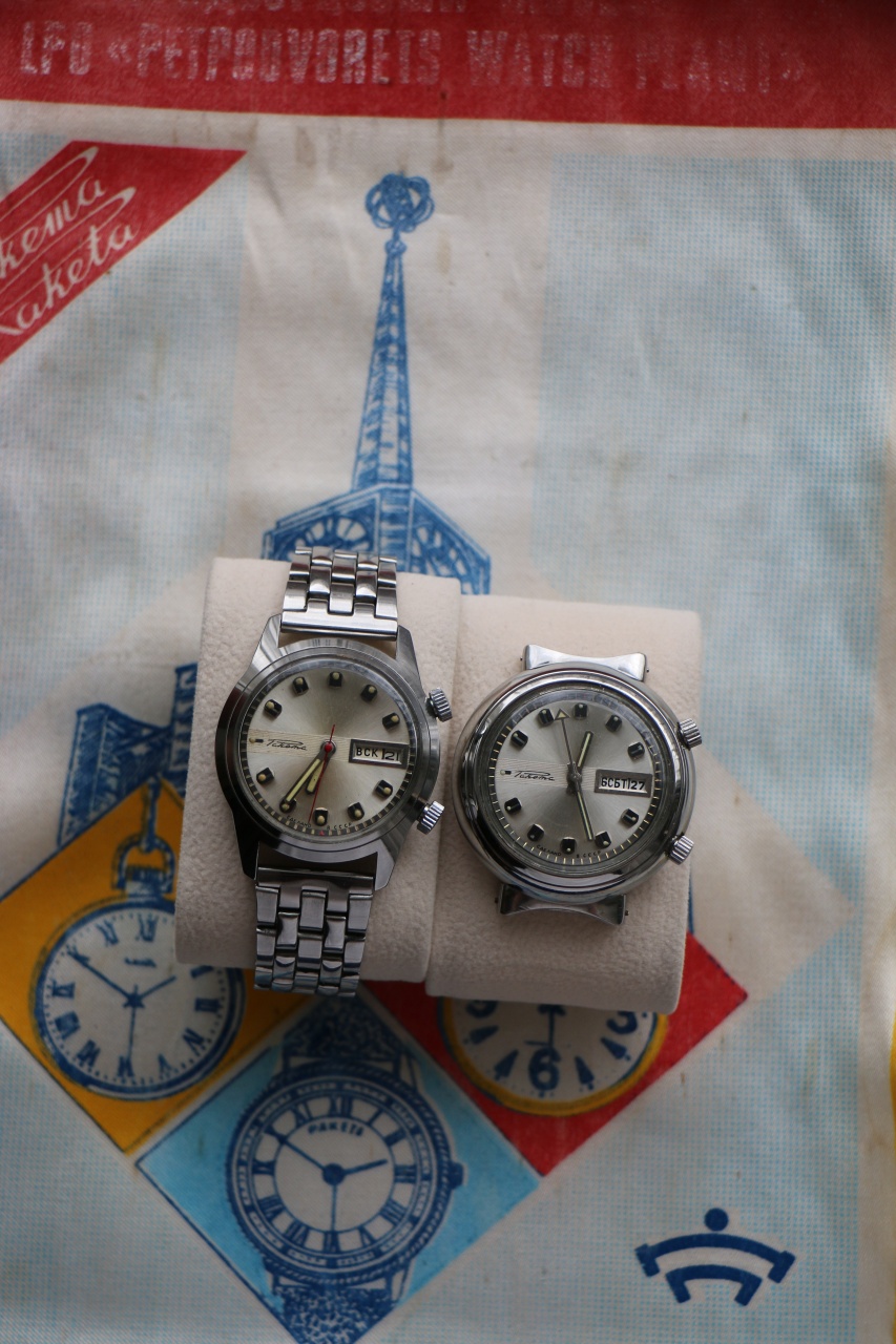

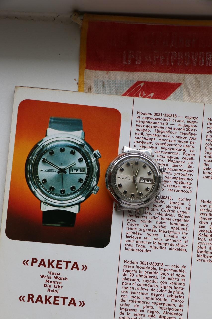

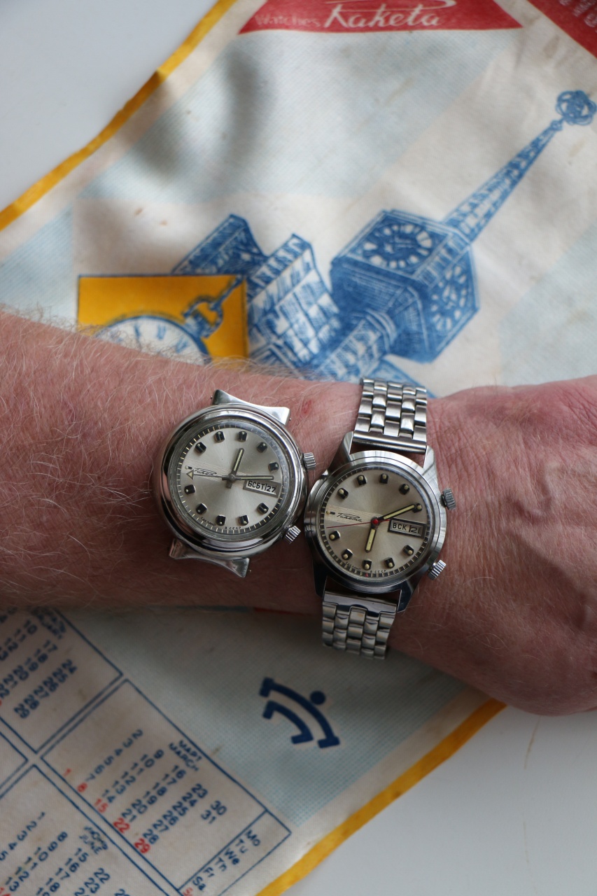

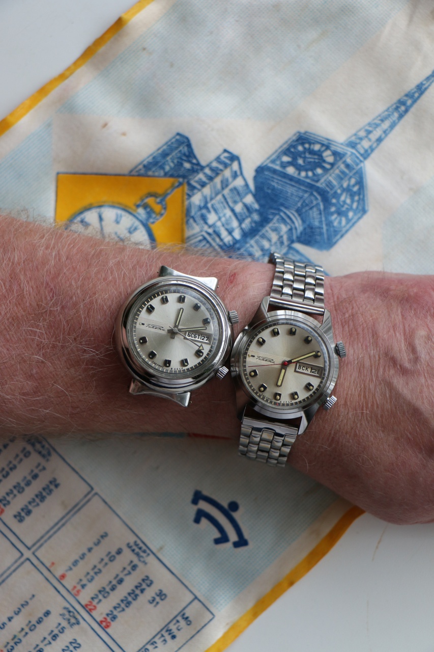

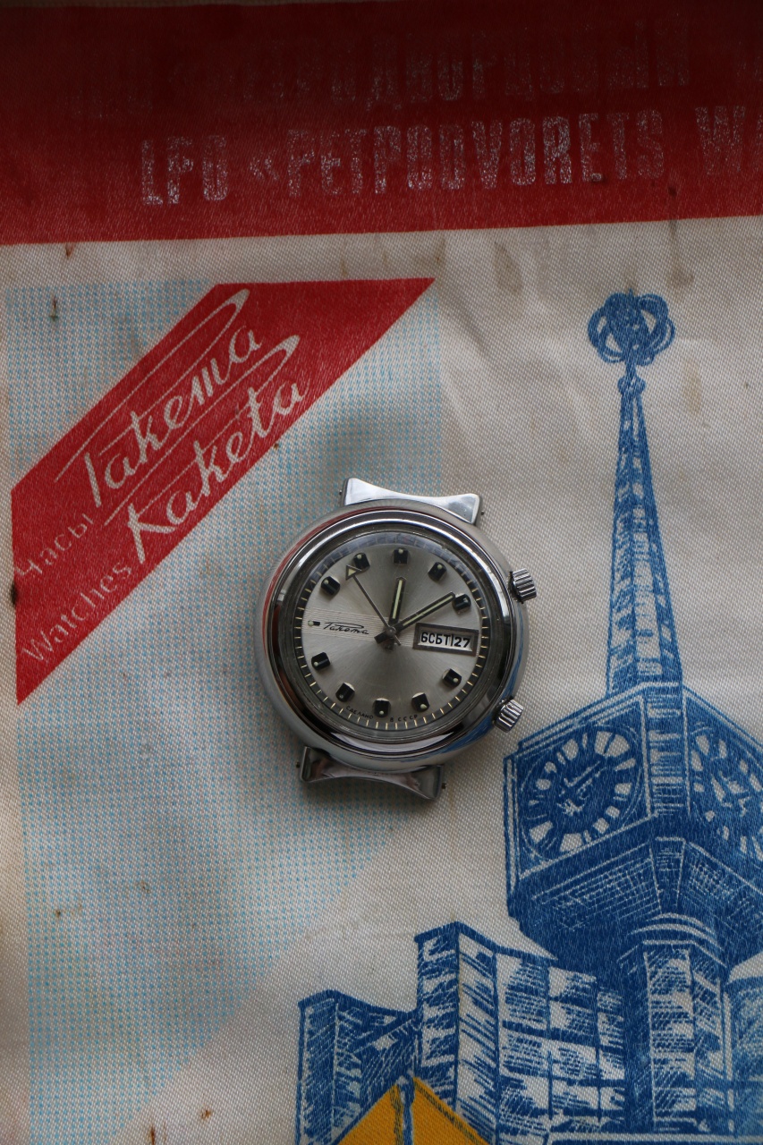

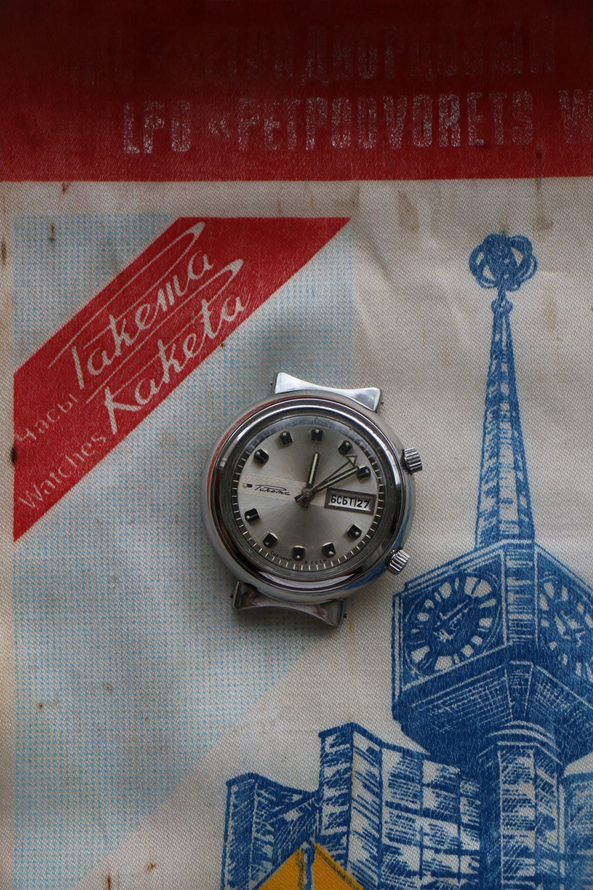

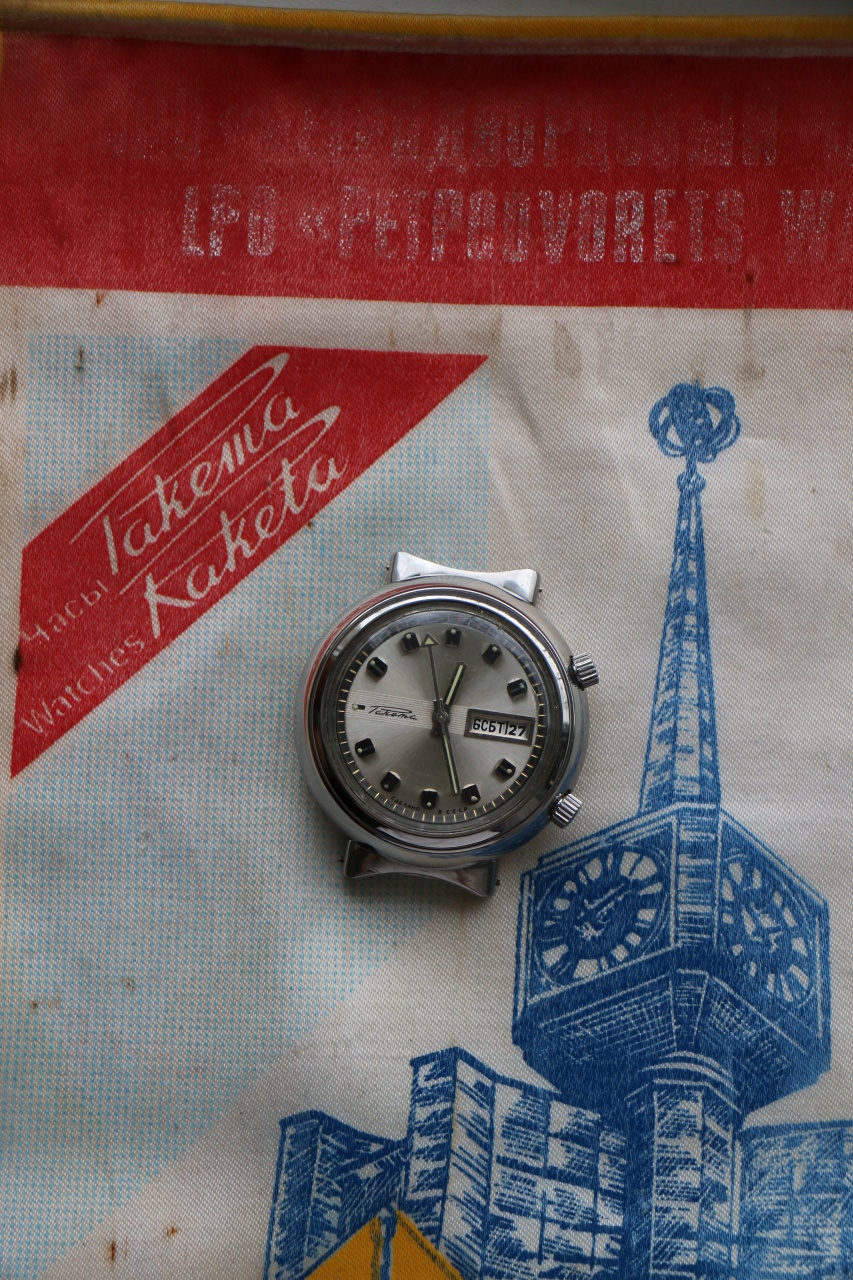

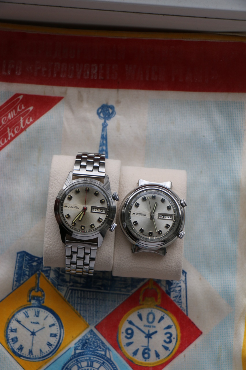

Часы комплектные, на уверенном ходу. Все функции работают. Без реставраций, оригинал, состояние отличное. Цена указана за экземпляр в корпусе на первых трех фото.
Петродворцовый Часовой Завод в 1976-1977 году выпустил самые сложные механические наручные часы СССР - «Ракету» 3031 под условным названием "Сейко" (30-диаметр механизма в миллиметрах, 31-классификация механизма по таблице («Индексация конструктивных особенностей механизмов бытовых часов»)).

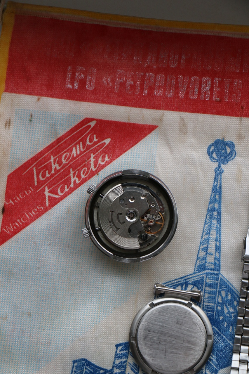

Циферблат лучеванный с окном для календаря, корпус часов изготовлен из нержавеющей стали, функции будильника, автоподзавода, двойного календаря. Механизм калибра 30 мм на 33-х рубиновых камнях с противоударным устройством оси баланса. В механизме «Ракеты» 3031 присутствуют: автоматический подзавод на шарикоподшипниковой опоре, сигнальное устройство (будильник), двойной календарь. Справа от моста баланса находится крепление гонга будильника, как в репетирах. Индикация будильника в этих часах выполнена в виде крутящегося верхней головкой ранта с делениями и красным треугольником. Этой же головкой будильник заводится. Механизм «Ракеты» 3031 по праву считается самым сложным часовым механизмом в СССР.
На ПЧЗ разработали несколько вариантов внешнего оформления (как минимум 3 варианта корпуса). Были выпущены две партии с разницей в 2-3 года. Первая партия в 100 штук, через 2-3 года выпущена партия в 200 штук. Отличия партий в корпусах. Планы по выпуску возможно были, но калибр был слишком сложный в производстве. В дальнейшем часы не выпускались.
Ракета 3031 собиралась как опытный образец в «Лаборатории Надежности», в отличии от массовых серийных моделей, собиравшихся на бригадах. Опытные Мастера привлеченные для сборки были только в "Лаборатории Надежности", и их было очень мало. Это были Мастера Высшей Квалификации, декатажники 6 разряда Часового Мастера. Штат Лаборатории был не настолько велик, чтобы собирать большие партии часов. Никаких перевыпусков, партий в 2000 экземпляров не было и не могло быть. Все это мифы. Не было никаких подарков для руководства компартии СССР, и тем более не было перевыпуска в 1980-х годах, все это выдумки. Специалистов по этим часам на Заводе не было, исключительно штат «Лаборатории Надежности». Фурнитура была в ограниченном количество и под счет, т.е. собрать нелегально такие часы не представлялось возможным. Собрать часы на базе «Плоской России» проблем не было, но собрать калибр 3031 было невозможно, соответственно самосбора не было и не могло бы быть.
Вариант в круглом каталожном корпусе попал в продажу в единственный фирменный магазин «Ракета» в Ленинграде, часы продавались по цене дороже золотых часов.
Относительно модели 3031 подводя итог можно сказать, что был классический вариант, указанный в каталоге, продававшийся в магазине и как минимум два типа корпуса не утвержденных. Экспериментальными могут называться часы собранные в 13-м (экспериментальном) цехе ПЧЗ, но модель 3031 в разных оформлениях собиралась в «Лаборатории Надежности», соответственно термин "экспериментальные" принять к ним мы не можем. Оформление серийное и оформление не утвержденное (по каким-либо причинам), так будет правильно. На бригадах собирались часы пошедшие в массовое серийное производство, 3031 на бригаде не собиралась.
