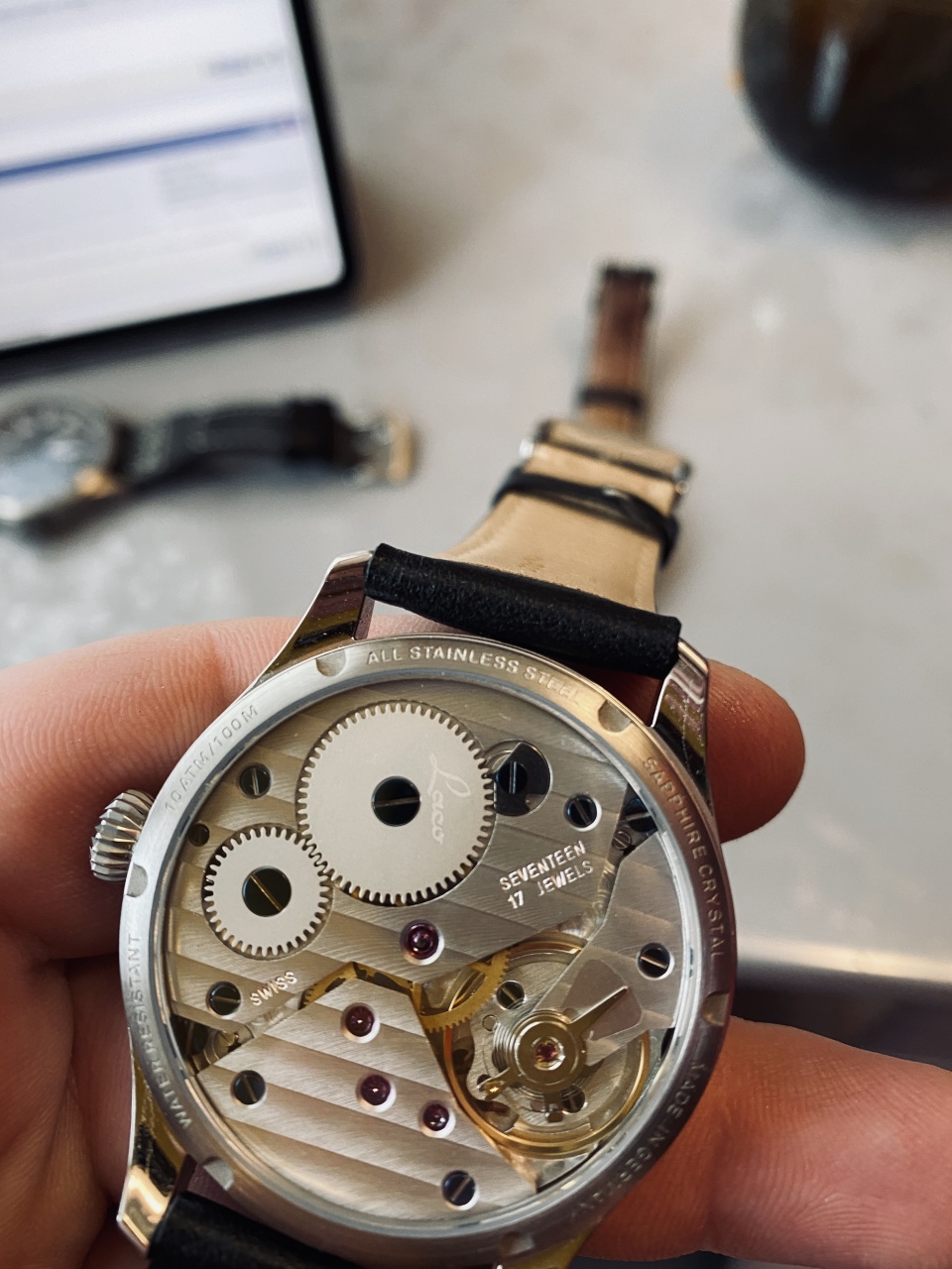

Коллеги, подскажите пожалуйста, почему у двух одинаковых механизма - по разному выглядит противоударная система?

У них по разному могут выглядеть и балансы, и еще некоторые детали. Многие механизмы ETA имеют несколько вариантов исполнения, в том числе спуска. Что заказчик попросил, то и сделали. Ну и никто не мешает конечному производителю самостоятельно делать апгрейд механизмов.

у Tissot - Incabloc
у Laco - Novodiac
механизм может комплектоваться или той или другой
Novodiac более дешевая

Дима, спасибо.
Получается Laco жмоты. Часы стоят в два раза дороже чем Tissot.
