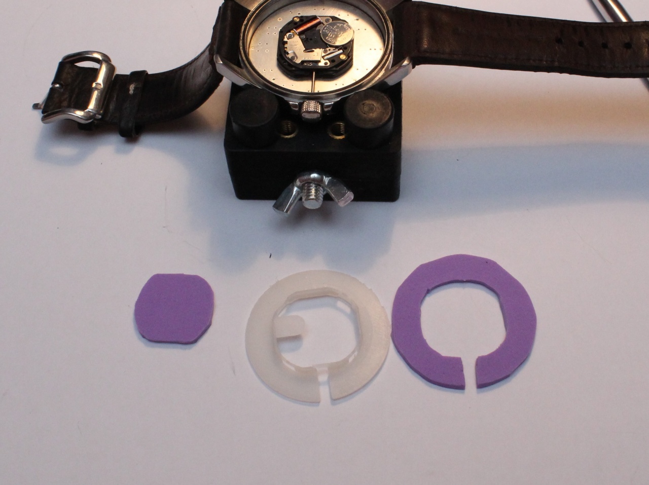

Специалисты, доброе время суток!
Принесли часы с поломкой "села батарейка". Вскрыл и обнаружил, что в часах между корпусом и механизмом стоит неродная пластиковая проставка. Почему так решил:
- в проставке геометрия гнезда для механизма отличается от самого механизма, из-за этого проставка одевается на механизм не полностью, и между проставкой и циферблатом щель;
- один край проставки обгрызен кусачками (именно обгрызен, а не ровно обкусан), видать исходно проставка была немного шире корпуса;
- толщина корпуса сильно больше толщины механизма, а на проставке нет ничего, что бы удерживало батарейку в механизме.

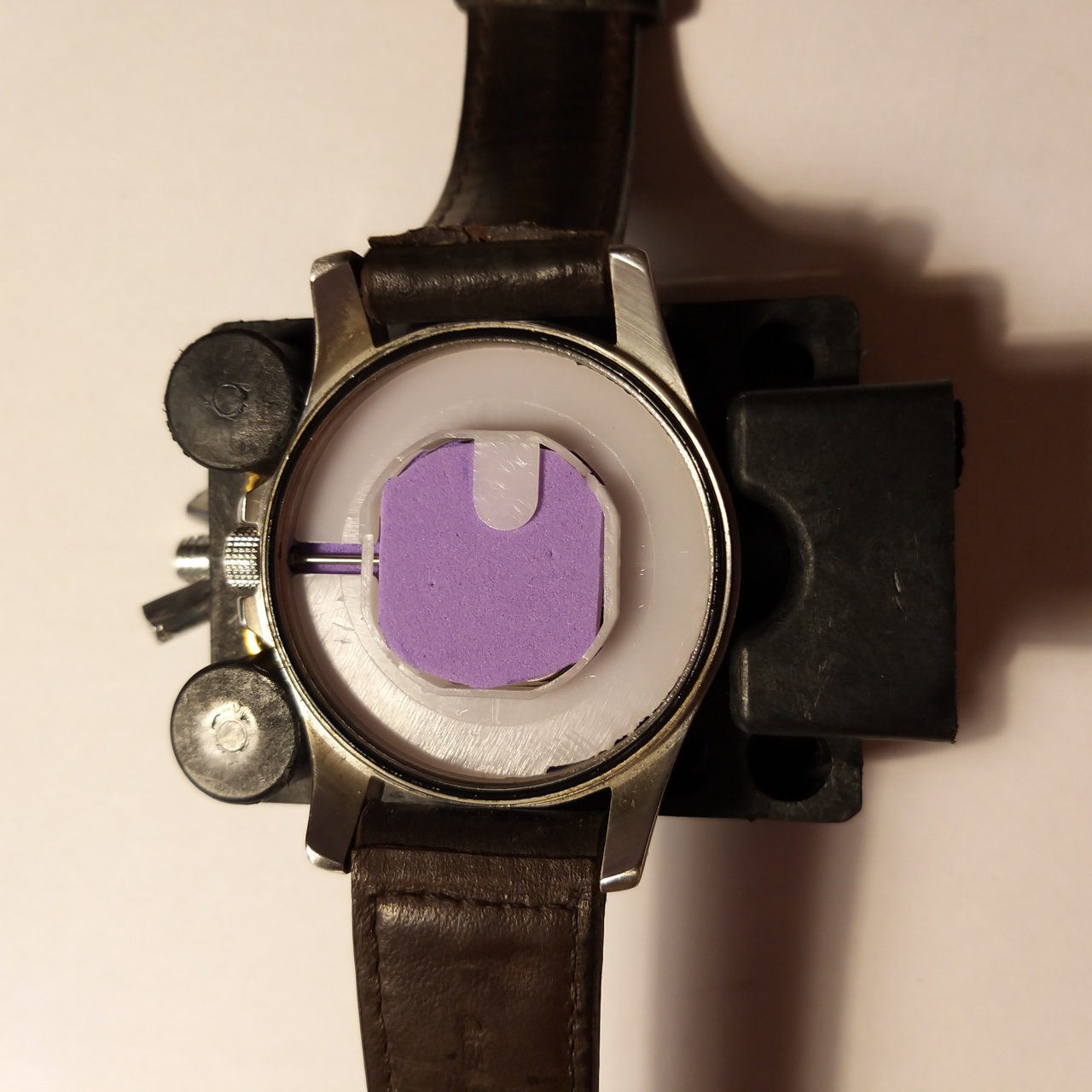

Третий симптом и был причиной поломки. Предыдущий "мастер" для удержания батарейки в гнезде засунул в проставку кусок изоляции от провода. От удара изоляция сдвинулась, батарейка вывалилась, часы встали. Про удар владелец часов тоже упоминал. Батарейка, кстати, хорошая, годная.
Так как у владельца часов пожелание к ремонту было "лишь бы шли", то проблему решил следующим образом. Из пенорезины вырезал две прокладки. Одной прокладкой выбрал зазор между проставкой и циферблатом и приподнял срез проставки до уровня крышки часов, а вторую прокладку поместил в гнездо для механизма и тем самым прижал батарейку к контактам в гнезде.
Но! Понимаю, что слепил колхоз
Мастера, подскажите Ваше мнение - что бы Вы сделали в этой ситуации? Искать и заказывать родную проставку? Но ни на Ebay ни на Али ничего подобного не видел. Точить из пластика (например оргстекла) новую проставку в точном соотвествии с геометрией корпуса и механизма?

Часы поделка китайская. Могли так и в подвале где их делают поставить. Механизм и корпус копеечные. Не исключено, что и механизм к циферблату скотчем или клеем приклеен.

распечатать на 3D принтере - когда-то же надо идти в ногу со временем

Зрею...
