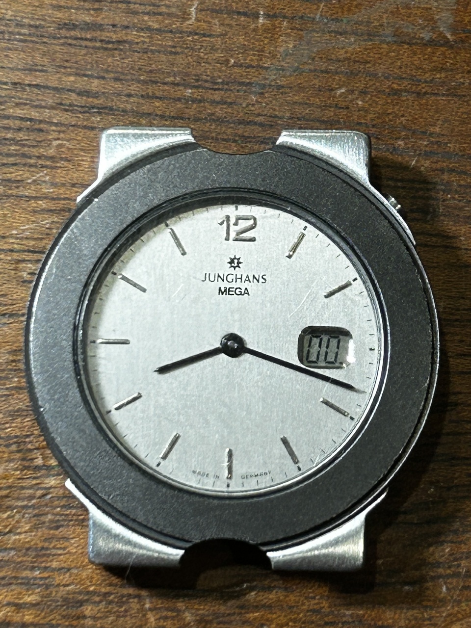

Помогите настроить часы JUNGHANS MEGA
Вот нашел случайно часы себе подобные(не смог найти именно те, но выглядят они так же ), сменил батарейку, и незнаю как их настроить, автаматически они не настраиваются а как настроить в ручную так и не понял. спасибо заранее.

Попробуйте настроить по этой инструкции, она хоть и от другой модели, но возможно подойдёт!
Так что ваше радио-контролируемые часы всегда готовы к использованию, вы должны убедиться, что он не работает на низкой мощности. Смотреть регулярно проверяет, если она имеет достаточный заряд батарей. Если это уже не имеет достаточного питания (батареи или пустой температура окружающей среды слишком низкая, что снижает производительность батареи), вторая остановка стороны на 12-часовой позиции. Кроме того, нынешний ЖК дисплеем мигает попеременно с буквами (LO) в этом случае секунд может быть показана на ЖК-дисплее. Если аккумулятор не восстановить (например, путем увеличения температуры окружающей среды), вам следует взять на себя смотреть на ваш уполномоченный дилер как можно скорее, чтобы иметь батарею изменены или отправить его в сервисный центр.
Ежедневно, полностью автоматическая синхронизация времени ночью. мигающая точка в ЖК показывает, что часы приема сигнала.
как только автоматической синхронизации времени была успешной, точка в ЖК
перестанет мигать. дата всегда передовые автоматически время сигнала и занимает 29 февраля во внимание в високосные годы. если все попытки сбора сигнала на нет четкой синхронизации, при индикатор увеличился.
Кнопка 1 T - дата, при показателе, ручной передатчик вызова.
Кнопка T 2 - текущий час (с учетом часового пояса)
корректировка часового пояса.
от + 10 часов до 13 часа CET или установление CEST
(сбросить функцию DCF 77 часов с помощью кнопки в течение более 3 секунд).
внешние факторы могут привести к повреждению уплотнений, кнопки и часы стекла, ведущий
к конденсации внутри часов.
3. Автоматическая синхронизация время
Ежедневно, полностью автоматическая синхронизация по времени
осуществляется в ночное время. Мигать точка
На ЖК-дисплее показывает, что часы
Получив сигнал.
Как только автоматическая синхронизация по времени
оказался успешным, точка в
ЖК перестанет мигать. Дата всегда
расширенный автоматически одновременно с сигналом
счет в високосные годы.
Если все попытки сбора сигнала свинца
Нет четкой синхронизации, при
Показатель увеличился на 1. Любые последующие дни без синхронизации
добавляются. В эти дни, часы продолжает работать с
точность кварцевых часов использования внутренней памяти времени. Следующим успешным
датчик сигнала синхронизировать ваши часы и сбрасывается при
Индикатор на "0".
Любые настройки для различных временных зонах или летнее / зимнее время, основанные на
местонахождение в момент, будут сохранены во время вызова или автоматический передатчик
синхронизации.
Рекомендация: Чтобы обеспечить наилучшие условия для ночлега синхронизации
Мы рекомендуем не носить часы в постель, или поместить его в
близости от электрических приборов, мобильных и беспроводных телефонов.
Аналоговый дисплей: часы, минуты, секунды
ЖК-дисплей:
Дата, при показателя текущего часа скорректирована часовом поясе, управления питанием
дисплей (если власть слишком низком уровне, вторая сторона останавливается на 12 o'clock
позиции, нынешний ЖК-дисплее и букв "LO" Flash попеременно. В
Кроме того, секунд может отображаться на ЖК-дисплее.
Кнопки T1
- Дата
- Прием показателя
- Ручной пожарный передатчик
Кнопки T2
- Текущий час (с учетом часового пояса)
- Часовой пояс перестройки
от + 10 часов - 13 часов
Население или установление CEST
путем нажатия кнопки для более чем
3 секунд).
5. Руководство Синхронизация времени / передатчик вызова
Помимо автоматической синхронизации помощью DCF 77 сигналов времени
передатчика, ручной синхронизации - так называемый передатчик вызова - также
Возможно.
Чтобы сделать это, нажмите T1 нажатой более 3 секунд (используйте подходящий
отметил Tool). Рук начнут исполняться и остановить на 12-часовой позиции.
точка в ЖК-дисплее начнет мигать.
Вместо даты, ЖК дисплеи секунды в цифровой форме [00]. Хотя
принимаемого сигнала, имейте Ваши часы еще или положить его вниз.
Учитывая хороший прием, руки будут автоматически перейти на правильное время.
Вы можете прервать руководством Синхронизация преждевременного, как только
Секундная стрелка на 12,00 позицию. Просто нажмите T1 Кратко кнопки.
вторая сторона вновь вернется к исходному времени.
Пожалуйста, обратите внимание, что ручной синхронизации не является возможным, если аккумулятор
напряжение слишком низко и [Lo] отображается.
6. Готовность к приему / передатчик вызова
Передатчик звонки больше не возможно, если настройки часового пояса отличаются
более чем на ± 1 час из центрально-европейскому времени (CET) или Центральной Европы
Summer Time (MSD), так как ваш радиоуправляемые часы могут находиться за пределами
Передатчик диапазона.
7. Установка даты
Дата всегда устанавливается автоматически во время сигнала и занимает 29 -
Февральского переворота счет в високосные годы.
8. Настройка часового пояса
Если вы путешествуете в страны с часовой пояс отличается от Центральной Европы
Времени (CET) или Central European Summer Time (MSD), вы можете установить текущее
местного времени, используя кнопки T2 часовом поясе.
X Press T2 кнопка менее чем за 3 секунды (используйте подходящий отметил Tool).
LCD отображает текущий час (24 час. Формат).
X каждом нажатии кнопки Т2 снова, вы заранее час 1 час
шаги (+)
Пример: Если вы хотите изменить час с 15.00 до 16.00, пресс -
T2 кнопку один раз.
X, используя 24-часового отображения на ЖК-дисплее, вы можете проверить, если время вас
хотелось правильно.
х 9 секунд после последнего нажатия кнопки на дисплее возвращается автоматическое
исправленные даты.
Х При нажатии кнопки Т2 более чем на 3 секунды, ЖК вернется к
Население или CEST.
В связи с внутренней памятью, это можно сделать в любое время за пределами
Диапазон передатчиков, Е. г. на большие расстояния поездки.
9. Перезагрузка и настройка
После замены аккумулятора, часы автоматически перезапущен. Обратите внимание:
Батарея должна быть изменен только уполномоченным специалистом или
Junghans сервисный центр.
Прием DCF 77 начинается сигнала. Учитывая хороший прием, точное
время будут показаны после нескольких минут.
Если ваш радиоуправляемые смотреть не в состоянии подобрать сигнала, то он будет автоматически --
тически повторить позже. В то же время вы также можете настроить радио-Con --
Смотреть контролируемого вручную. Это также применяется, если вы находитесь за пределами DCF 77 передатчиков
диапазоном и хотим, чтобы перезагрузить радиоуправляемые часы после изменения
аккумулятор. В этом случае, ваше радио-контролируемые часы будут показывать время, используя
32 кГц, кварцевый механизм. Вы можете установить нужное время, нажав на T2
кнопки.
ЖК-дисплее поможет вам (минут отображается от 0 до 59).
Нажмите кнопку раз = минутная стрелка авансы на 1 минуту
Держите кнопку нажатой = руках будет заранее, пока не будет освобожден кнопки
Примечание: В этом особом случае, дата не отображается. Вместо того, чтобы сигналы управления
отображает номер "1".
Скорректировать время хранится до бесперебойную связь с DCF 77 время
Сигнал передатчика возможно. Дата отображается снова после того, время
Сигнал был получен.
10. Общая информация
Внешние факторы могут привести к повреждению уплотнений, кнопки и часы
стекла, что приводит к конденсации внутри часов. Поэтому мы рекомендуем
с часами проверяться через регулярные промежутки времени Вашего специалиста Junghans.
Другие работы в сфере обслуживания, таких как изменение батареи или ремешка ремонте, также должна
осуществляется специалистом Junghans. Ваши часы обеспечивается качество
лямка, которая была испытана несколько раз на нашем помещении заранее.
Если вы хотите изменить свой ремень, пожалуйста, используйте ремешок одинакового качества, желательно
оригинальный ремень Junghans.
Используйте сухие или слегка влажной тканью, чтобы чистить часы и ремень.
Внимание: не использовать химические моющие средства (например, бензола, краски растворители). Этот
могут привести к повреждению поверхности.

да пробовали, что то не получилось (
А где в москве можно их настроить?
Я как понял эта радио синхронизация не работает в России, да?

У меня такая же проблема((( никак не настраиваются... Может кто нить в силах помочь??? Ай нид хелп!!!)

И ещё вопрос-может ли кто нибудь в Питере поменять аккумулятор ? Куда только не обращался-все только руками разводят(((

тот же вопрос, как настроить?
