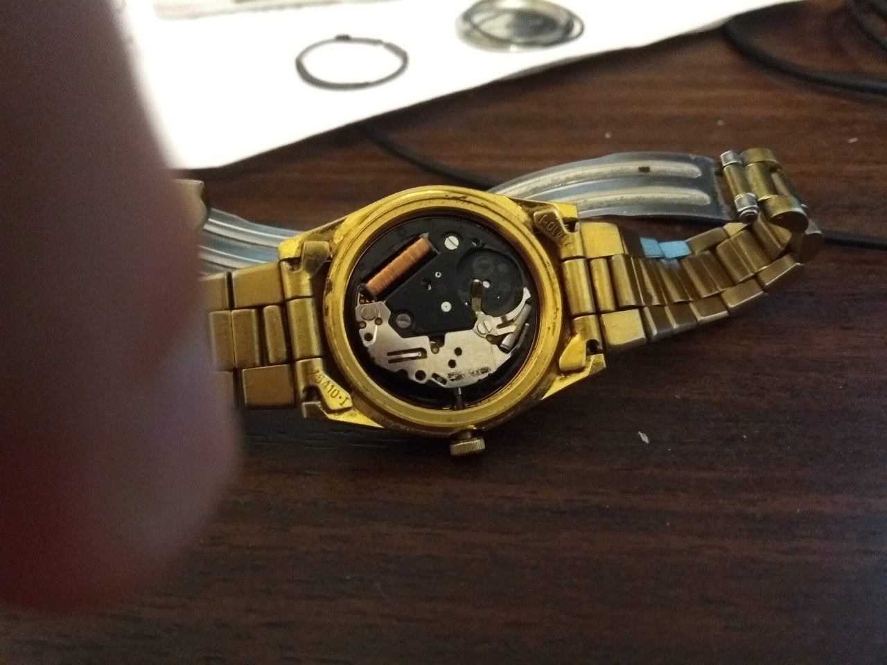

Добрый день,
Подскажите как снять заводную головку и вытащить механизм? Спасибо

Вы бы тему в ремонт часов поместили.
У вас механизм что-то вроде VX83.
Нужно вставить иглу, или подходящий штырь в одну из дырочек около зг. зг должна при этом быть в нулевом (в рабочем) положении.
Рядом с нужным отверстием должен быть знак - типа стрелки или что-то вроде этого.

На металлической накладке нигде нет обозначения PUSH?
