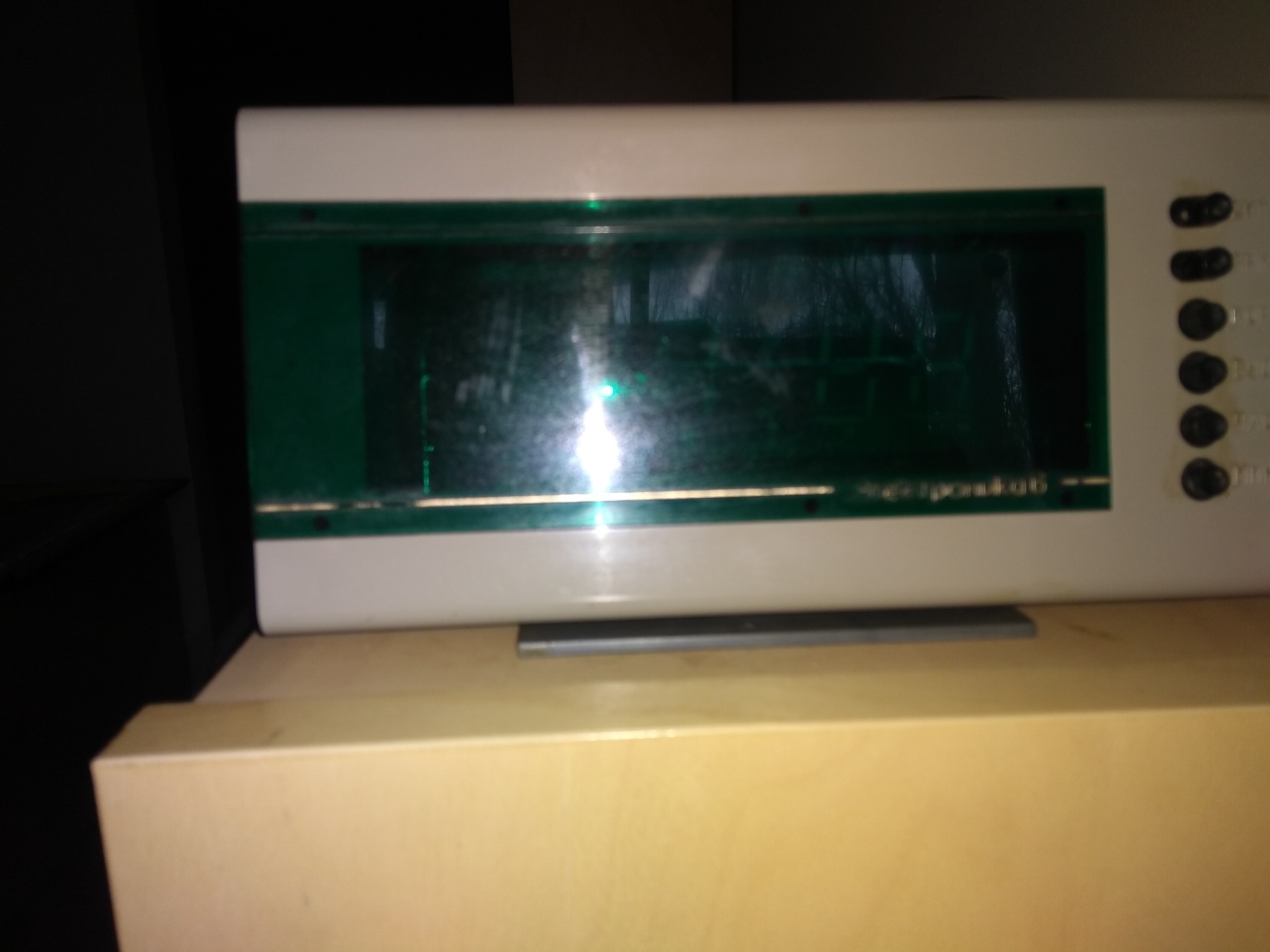

Я долго думал, что взять из дома на память о мамане и о моей жизни в Серпухове.
И решил, что лучше всего - это старые добрые настольные часы Электроника 6.
Которые до сих прекрасно идут.
Я сейчас живу в Вирджинии. Соответственно, у меня возник ряд вопросов.
Очень надеюсь, что знающие люди подскажут.
Это очень распространенная модель.
http://forum.watch.ru/attachment.php...1&d=1576340877
1. Какого примерно года выпуска эти часы?
Сзади написано Электроника 6. 14-03
2. И самое главное: какой понижающий трансформатор (инвертор) мне купить, чтобы они работали от сети 120 Вольт? На сколько ватт?
Прошу прощения, если мои вопросы звучат наивно.
Я буду благодарен за поддержку.
С уважением, Николай.

Не понижающий, а повышающий с соотношением 2:1 - со 120 В на 240 В. Мощность порядка 10 Вт.
Другой вариант - найти трансформатор с параметрами: вход 120 В, выходы 24..27 В 50 мА и 5 В 200 мА со средней точкой. И поставить этот трансформатор в часы вместо имеющегося.
