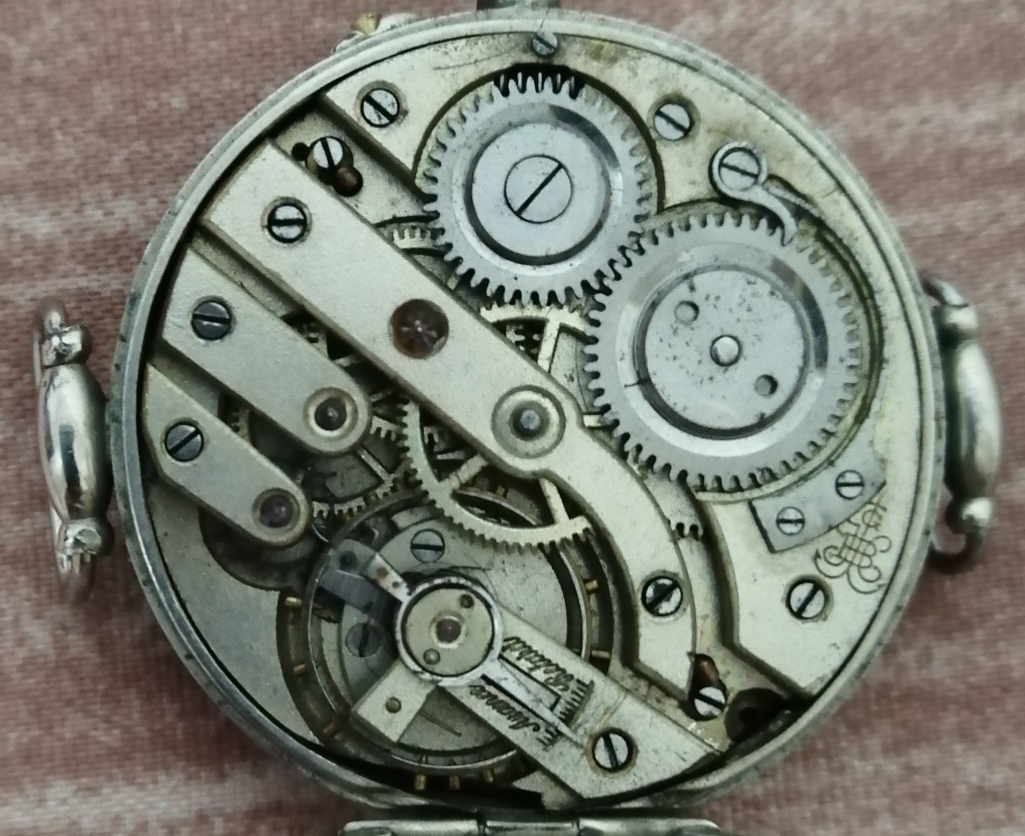

Добрый день уважаемые форумчане, подскажите пожалуйста кто производитель?

Это широко известные в узких кругах Borel и Huguenin
Ну, вы даете! Не перестаете удивлять... То крутость неимоверная, то провалы в знаниях...
BFC (ineinander, mit Anker)
Borel Fils & Cie.
Uhrwerke, Gehäuse; Neuchâtel, Schweiz; registriert am 22.3.1913

Я такого клейма не видел раньше, ещё сверху имеется буква G, и по моему означает чего-то

Продавец говорит что часы Генри Мозера, я через час встречаюсь с ним и может быть куплю, но часы без заводной головки и стрелок, я выставлю сюда фотографии часов со всех сторон, да может быть и котлета

По поводу буквы G у меня есть смутное, но очень напрашивающееся, подозрение. Это, как писалось выше, конкретно
G. Borel-Huguenin

Сообщение от Alish Посмотреть сообщение
С некоторой долей вероятности, на циферблате будет надпись P Moser. Они использовали механизмы fhf, а то что это fhf у меня сомнений особых не вызывает. Несмотря на клеймо. Вероятно котлета.
А по факту часы ушатаная хрень, возьни не стоит.

Спасибо lexei, в 20:00 встречу продавца, со слов продавца цифер чистый, на корпусе имеется клеймо H.Moser и номер 84, после восьми выставлю фото, извините владелец опаздывает

Я бы не брал...

Это котлета.
