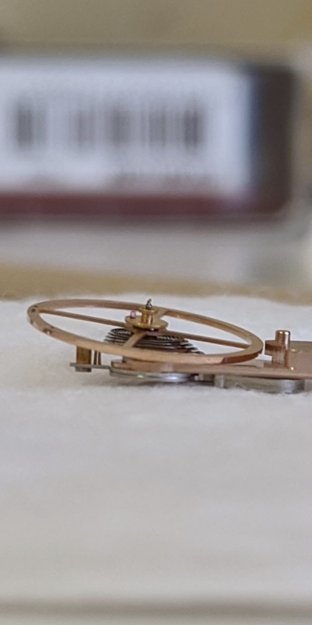

Доброго времени суток, на руках часы с 585 калибром, часы не на ходу, проблема в балансе, собственно на фото то в каком он состоянии. Как лучше поступить в данной ситуации, заменить сразу на новый баланс, что выходит в не малую сумму, или лучше поменять ось (если я верно назвал), естественно все это будет передано мастеру.
Добрый вечер!
Ищите новую ось на eBay, затем несите к настоящему часовому мастеру, не к батареищику.
С уважением, Душан
Трудно сказать. Вполне может оказаться, что замена оси у хорошего часовщика будет дороже, чем замена всего узла в сборе. Плюс ещё уравновешивание и регулировка после замены оси.
Об этом тоже подумал уже, тем более найти хорошего мастера даже в большом городе (Екатеринбург) очень сложно
Добрый вечер!
Новый баланс в комплекте, ~$100 плюс почтовый расходы, а новая ось баланса $11-15 включая пересылку. В каждом случае, часы должно разбирать и очистить, нужно также проверить не сломались ли камни баланса и заменить если нужно. Если мастер принимает починить часы без очистки, то он не мастер часового дела.
Дешевле будет ось заменить.
