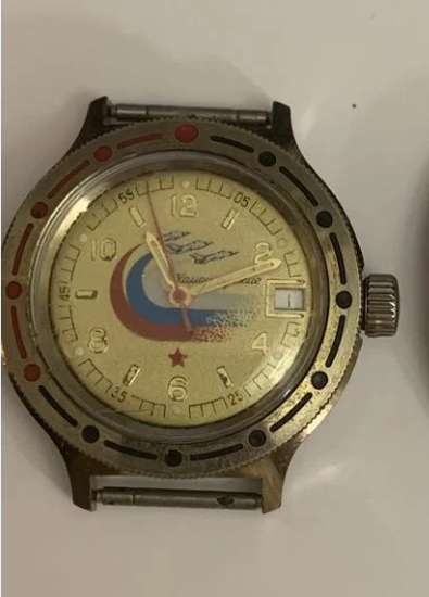

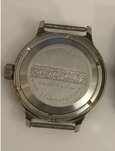

здравствуйте , хочу приобрести вот такие часы , кто в курсе , с нержавейки корпус или латунь с покрытием ???

Это котлета - стрелки и цифер от Командирских, а крышка - амфибийная. Мех непонятно какой - может быть и 2414 и 2416.
Корпус должен быть из нержи - амфибийный, но подождите еще людей - допускаю, что в мрачные 90-е могли 420 корпус какое-то время клепать и из латуньки.

у командирских же тоже есть такой корпус 92 вроде ?я не знаю про их различия с 420 амфибии и есть ли оно кроме материала , ну то что это котлета уже не внушает доверия , надпись про автоподзавод может быть просто надписью ))) часы на авито нашёл

Мне тут уже кто-то доказал, что были фициально часы с цифером "Командирские" и амфибийной задней крышкой. Не помню правда, из чего был корпус..

Это латунный вариант 420го, видно по облезшему сзади покрытию рядом с кольцом крышки.

На 90% там 2414 (без АПЗ) от командиров. Просто перебросили начинку из облезлого хром-корпуса в нержу от Амфибии.

Может и были, уверен, что в 90е "пачкунов" было уйма, которые скрещивали бульдога с носорогом.
Но явно эти модификации - точно не мечта Амфибиевода Благо, что честных Амфибий из нержи - хватает любых годов.
