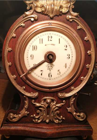

Бесстекольный маятниковый будильник Lenzkirch
В ремонте.
Как снять латунную стрелку установки времени боя для обслуживания механизма?
Теоретически, полагаю, должна просто сдергиваться - выниматься из посадки звонкового колеса как во всех будильниках, но не хочет.
Подвести съемник между стрелкой и эмалевым циферблатом - нет зазора = не хочу испортить циферблат трещинами.
По часовой стрелке - не отворачивается.
Прошу совет.

Мне кажется, там стрелка завальцована, просто так её не снять.

Сообщение от andrash Посмотреть сообщение
Естественно, отбортовка стального футора-трубки развальцована в отверстии латунной стрелки. Стрелка должна сниматься вместе с со своей трубкой.
Предположу больше футор стрелки имеет элемент для угловой фиксации в звонковом колесе.
------- ДОБАВЛЕНО ЧЕРЕЗ 16 МИН --------
Разобрался. Подциферблатник снимается с механизма вместе 3-мя колонками, циферблатом, храповиком, стрелкой установки времени боя и собачкой храповика.
Конструкция, крепления механизма в корпус "оставляет желать лучшего".
С уважением, А.Малышев
