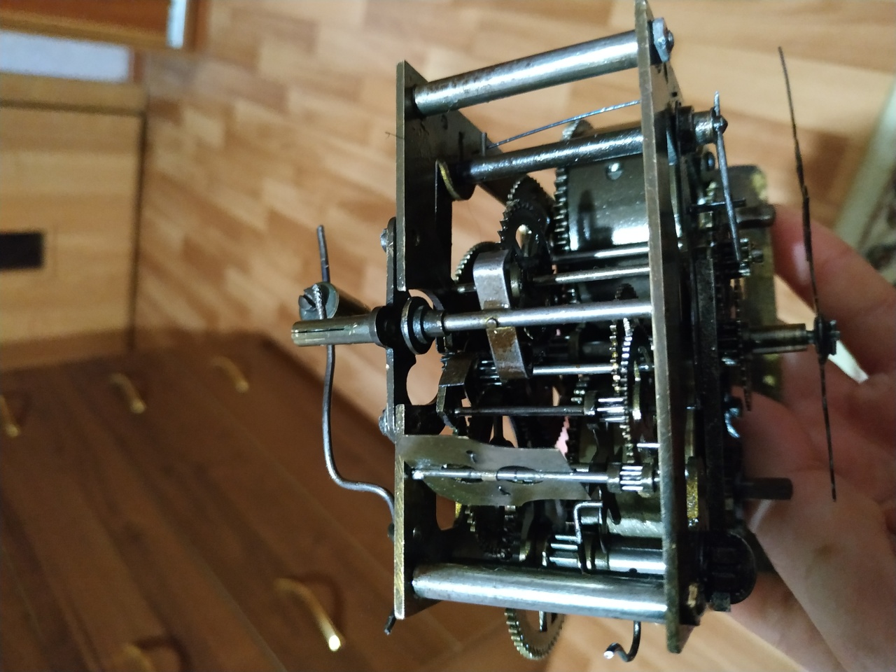

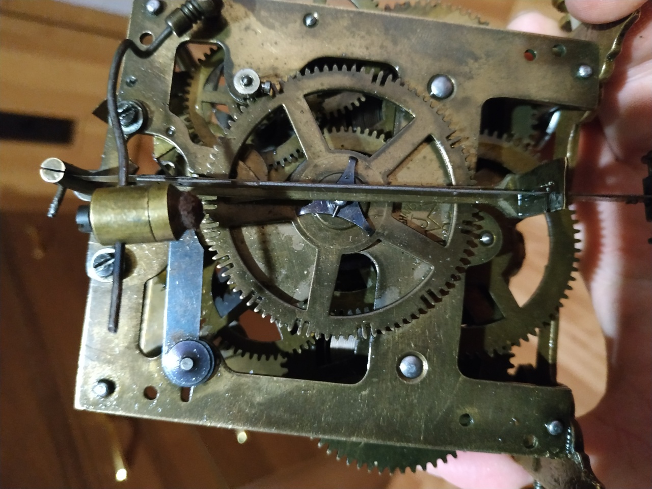

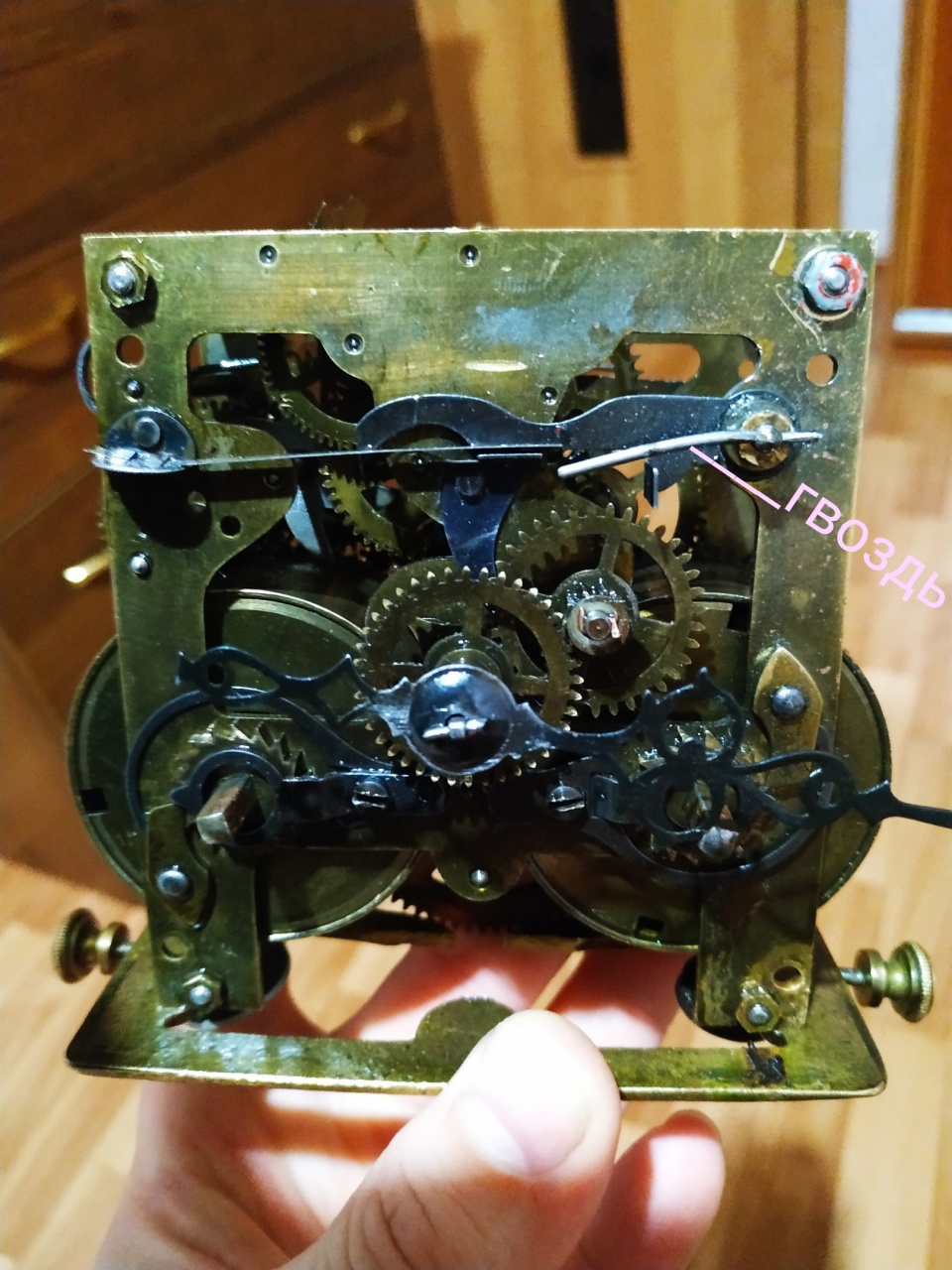

Добрый день!
Прикупил часы le roi a Paris с механизмом Junghans. Стоит клеймо А 08. Как я понимаю, первое полугодие 1908 года. Программное колесо боя вынесено наружу. Не работает бой. Никак не могу понять, может какой рычаг отсутствует. Или этот самодельный гвоздь рычаги поднимает. Не могу найти фото механизма с такой компоновкой программного колеса. Может кто поможет?

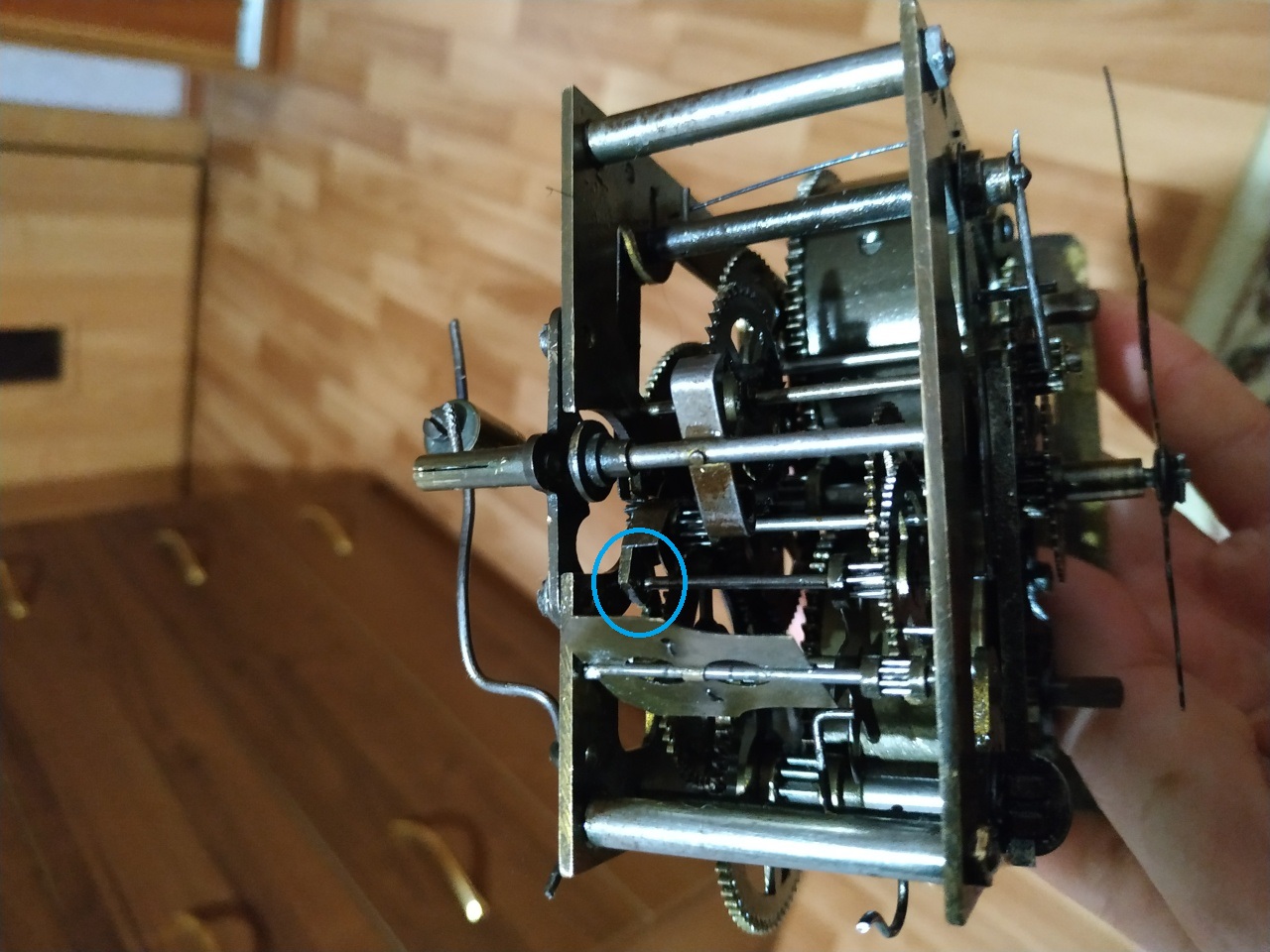

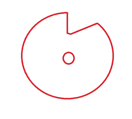

Мне не нравится форма етой детали, что оградил синим цветом на фото. Она должна выглядеть как нарисовал - круглый кулачек с вырезом. Ее функция - чтобы позволяла рычагу упадать только между зубьями счетного колеса, она не должна удерживать бой в остановленном состоянии... Вам нужно понять как такой бой работает, прежда чем пытаться его исправить.

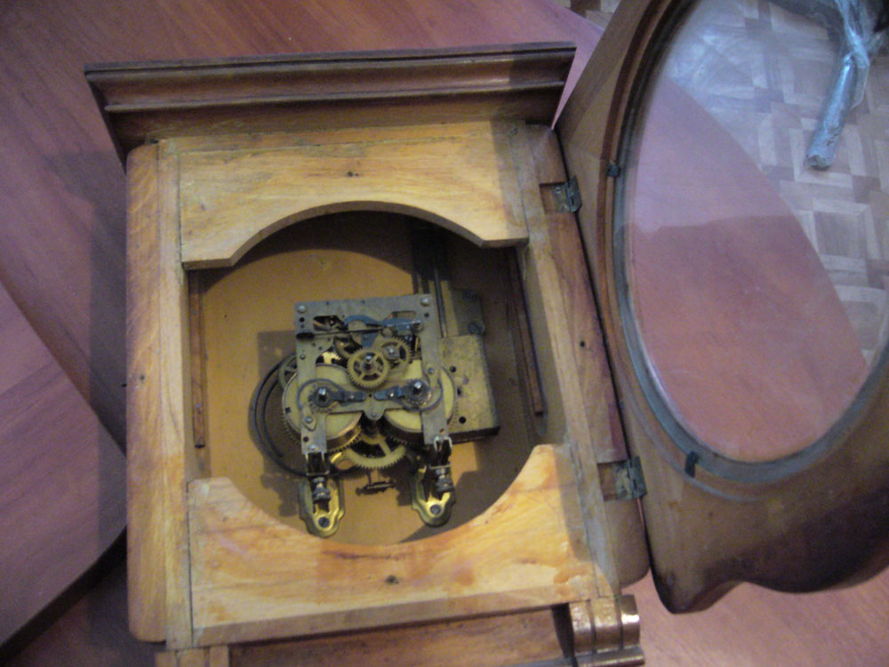

Ветрянка съехала в сторону и застопорила всю систему боя. Поставил её на своё место и всё закрутилось . Перед получасовым и часовыми ударами,минут за пять,проходит ещё один удар. Всё равно это рычаг-гвоздь не вписывается в общую систему рычагов. Всё эти размыкающие и замыкающие рычаги должны быть установлены жёстко под определёнными углами. Хотя нашел фото похожего механизма, там тоже что-то похожее на мой "гвоздь".
