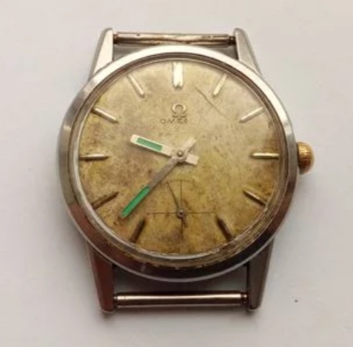

Omega оригинал?
Подскажите пожалуйста по цене

Стрелки от Полёта и заводная головка чужая, а так - правильная Омега.

Цвет мостов и правда разный? Комплект из родной головы, стрелок и не ушатоного циферблата обойдется от пятерки, плюс работа. Отнимите все это от цены по ссылке и получите ответ на искомый вопрос.
Да, мост барабана не от них.

Сообщение от lexei Посмотреть сообщение
ИМХО
Цена 3000 выгоднее разобрать и по частям продавать на ибей
Детали для восстановления надо также искать на ибей и у специализированных продавцов за границей
Я несколько Омег приводил в порядок, но в изначально лучшем состоянии
Вот цены БЕЗ доставки
Комплект стрелок от 1500
Головка от 2500
Скорее всего, нужен новый вал -- от 1250
Циферблат от 3000
Работа от 7500
Эти 2 пользователей сказали Спасибо! MikhailShchur за это сообщение:
Frizzo (27.10.2019), Wenya (26.10.2019)
Старый 27.10.2019, 14:39
MikhailShchur MikhailShchur вне форума
Регистрация: 30.10.2015
Сообщений: 1,493
Сказал(а) спасибо: 5,200
Поблагодарили 4,334 раз(а) в 621 сообщениях
Добавлю еще, что очень легко ошибиться с деталями. Стрелки то по длине не подойдут, то по посадочном диаметру. С залами, головками тоже сложности бывают. Футер головки делать еще 2000.
