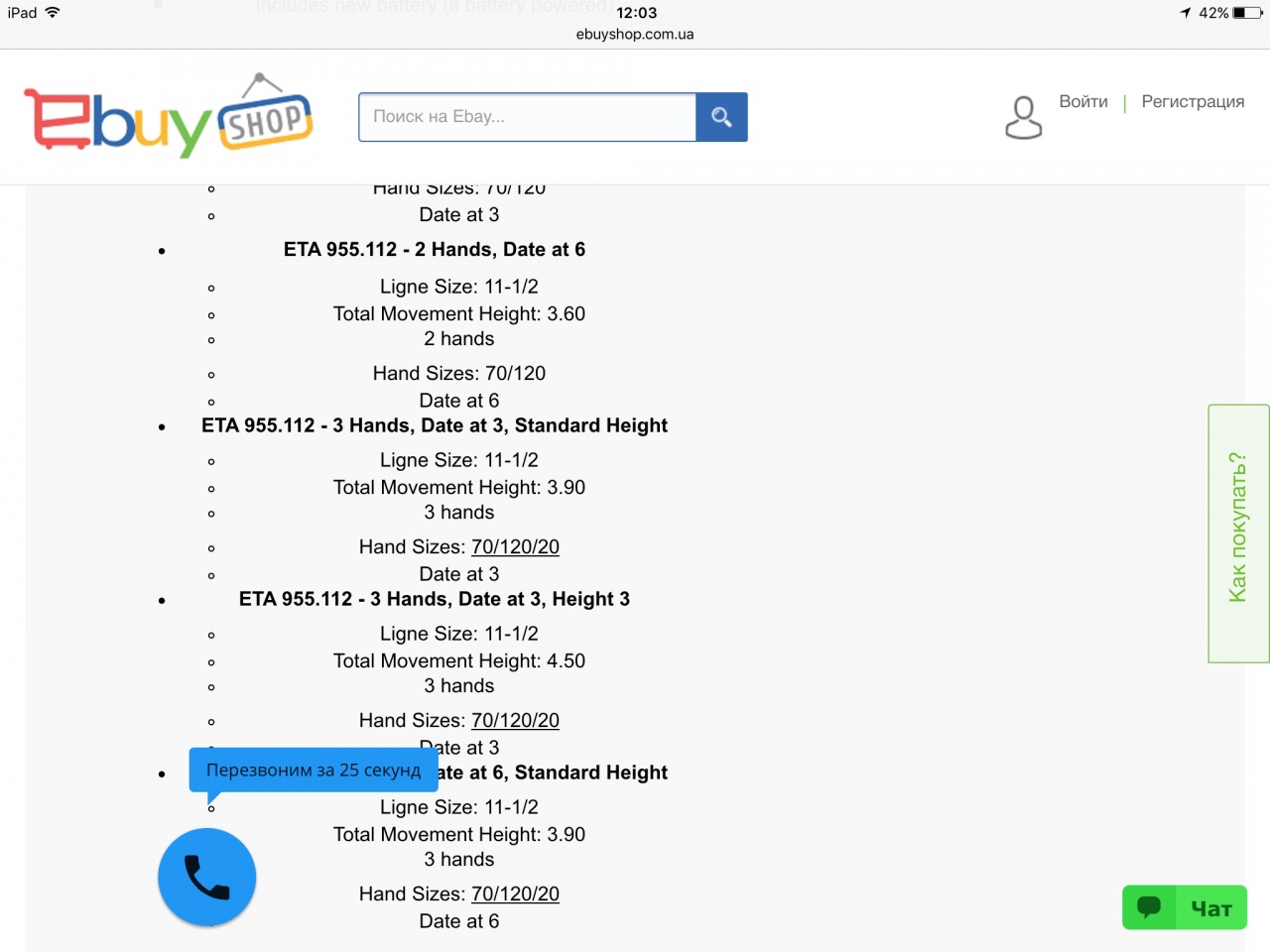

ETA 955.112
Кто подскажет, в чем разница этих механизмов
Старый 29.10.2019, 08:21
Yarik0410 Yarik0410 вне форума
Регистрация: 24.11.2014
Адрес: Germany
Сообщений: 471
Сказал(а) спасибо: 10,685
Поблагодарили 1,745 раз(а) в 213 сообщениях
Количество стрелок 2 Hands или 3 Hands. Расположение даты на 3 или 6 часах (
Date at). Высота механизма 3,60 мм, 3,90 или 4,50.
