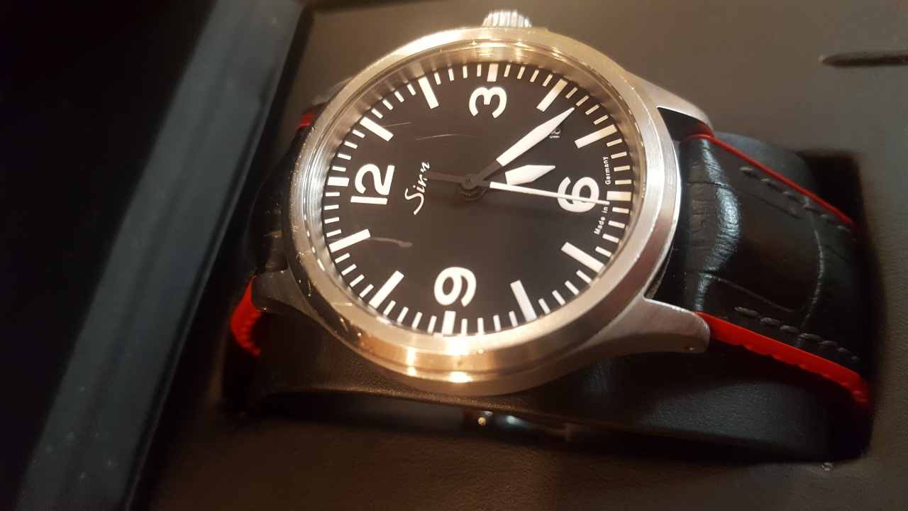

Двусторонний немецкий антиблик поцарапался
Товарищи, нужен совет!
Имею часы Sinn 556. Стекло (сапфир) имеет двусторонний антиблик. С одной стороны это удобно, а с другой он царапается. Поначалу я мирился, но сейчас количество царапин удручает. Фото ниже и это езе не все царапины видны. Вопроса два:
1. Можно ли зарапины как-то заполировать?
2. Можно ли снять этот антиблик с внешней стороны, чтобы было как нормальных часов. Например, у меня еще есть лонжин без внешнего антиблика, ничего не зарапается.

Есть много отзывов, касающихся именно антиблика Зинн, на зарубежных форумах, это в свое время остановило от приобретения "моделей в ходу". Вариант быстрый один, снять внешний слой. Лучше это сделать в часовой мастерской, чтобы сделали ровно и убрали все по оконтовке.

Сообщение от free Посмотреть сообщение
Согласен. Поддержу...
Лучше в мастерской со снятием стекла....
Если нет возможности или желания - то Cape cod в руки ...

Знать бы что еще такое Cape Cod... Но я за мастерскую. А в ювелирной с этим справятся или надо именно часовую. Просто не очень понятен весь процесс снятия внешнего слоя.

Сообщение от Danila Master Посмотреть сообщение
https://www.60clicks.com/how-to-remo...outer-crystal/

Сообщение от Dé Boucher Посмотреть сообщение
Наконец-то дошли руки. Вчера отполировал по методу по ссылке. Не очень сложно, царапины ушли. Благодарю.
