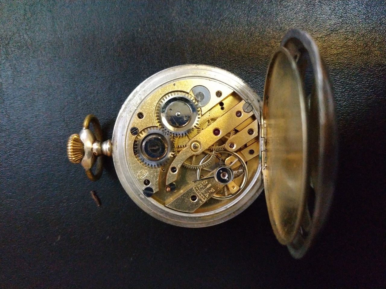

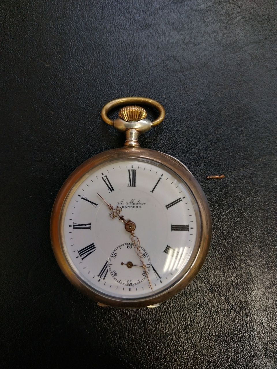

Комрады, такие часы.
Что за они, примерная стоимость.
Секундная стрелка есть, но похоже не достаёт до оси.
Что-то непонятное с механизмом - какая-то медная деталька болтается отдельно, словно скусана.
Идут бодро.
Металл механизма смущает.

Деталька эта-нога циферблата сломанная)))
Можно подпаять?
Видимо из-за этого сек стрелка может не садиться?

А они Вам нужны? Там цилиндровый регулятор. Притом часы уже поздние, 20 века.

Ну тогда берите. Ногу заменить можно (срезав остатки старой, удалив контрэмаль фрезой и припаяв ремонтный грибок). Точного и долгого хода, если для использования берете - не ждите. Металл механизма чем смущает, не понятно. Это покрытие "gilted". Верхний предел цены за такой экземпляр в идеальном состоянии - 50$.

От мастера понадобится еще подобрать эксцентрик, или изготовить новый по образцу оставшегося.
