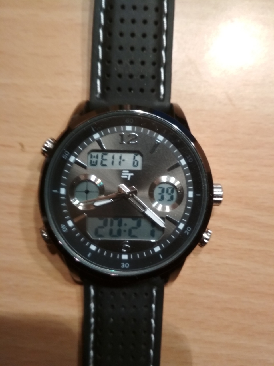

Здравствуйте и помогите разобраться!!! Часы кварцевые! Чтобы поменять батарейку нужно снять верхнюю плату! Ну да ладно, короче часы останавливаются! Стрелки переводятся нормально, сам механизм не разборный, на механизме написано SI10 TCAC PC21S Singapore. У меня есть штуки 4 таких механизмов но трибы секундный, минутный, и часовой короткие! Если заказать на ебее подойдёт или нет я не знаю, а как определить не знаю Помогите пожалуйста может кто знает. Заранее большое спасибо!
https://www.ebay.de/itm/Schwarz-Uhrw...ae3e%7Ciid%3A1

У Вас стандартный механизм TMI PC21S (версия производства Сингапура). Версия с высокими колесами стрелок - PC21АЕ/АF. Все просто.

Вот большое СПАСИБО!!!
