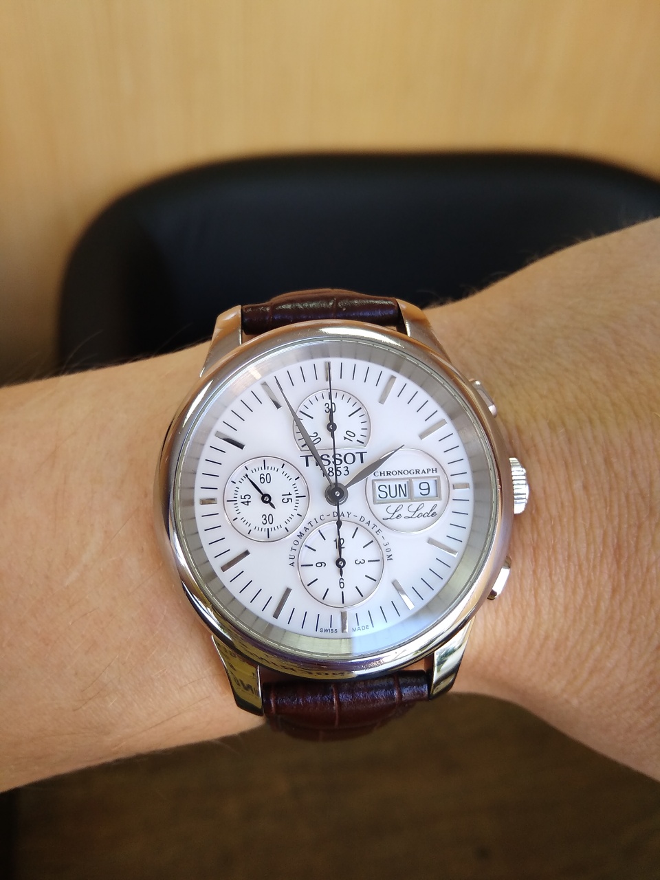

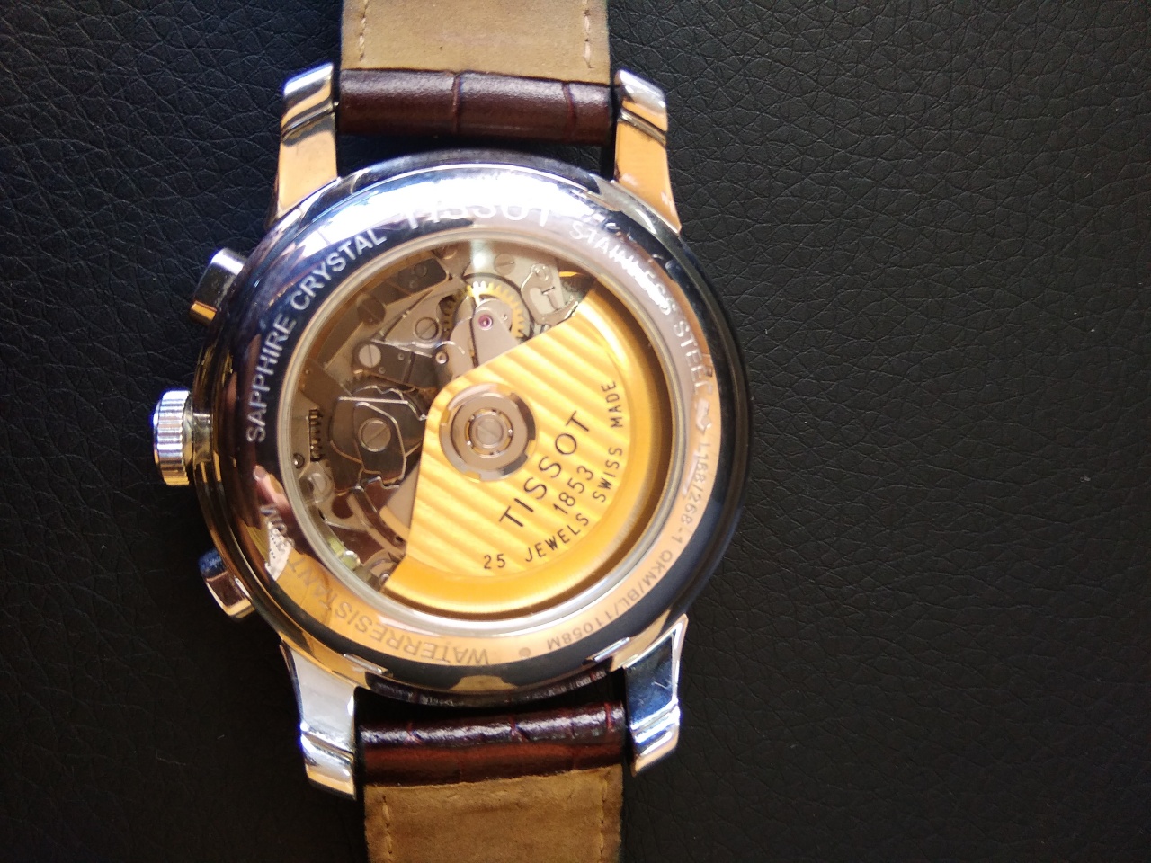

Здравствуйте!
Прошу вашей помощи.
Похоже на оригинал? Или совсем без надежды?

Увы, без надежды. Подделка.

Это чой-та вдруг?! Вполне себе тиссотовый тиссо! Что не так то? Особо шикарной отделкой данная модель никогда и не отличалась, а так вроде все прилично...

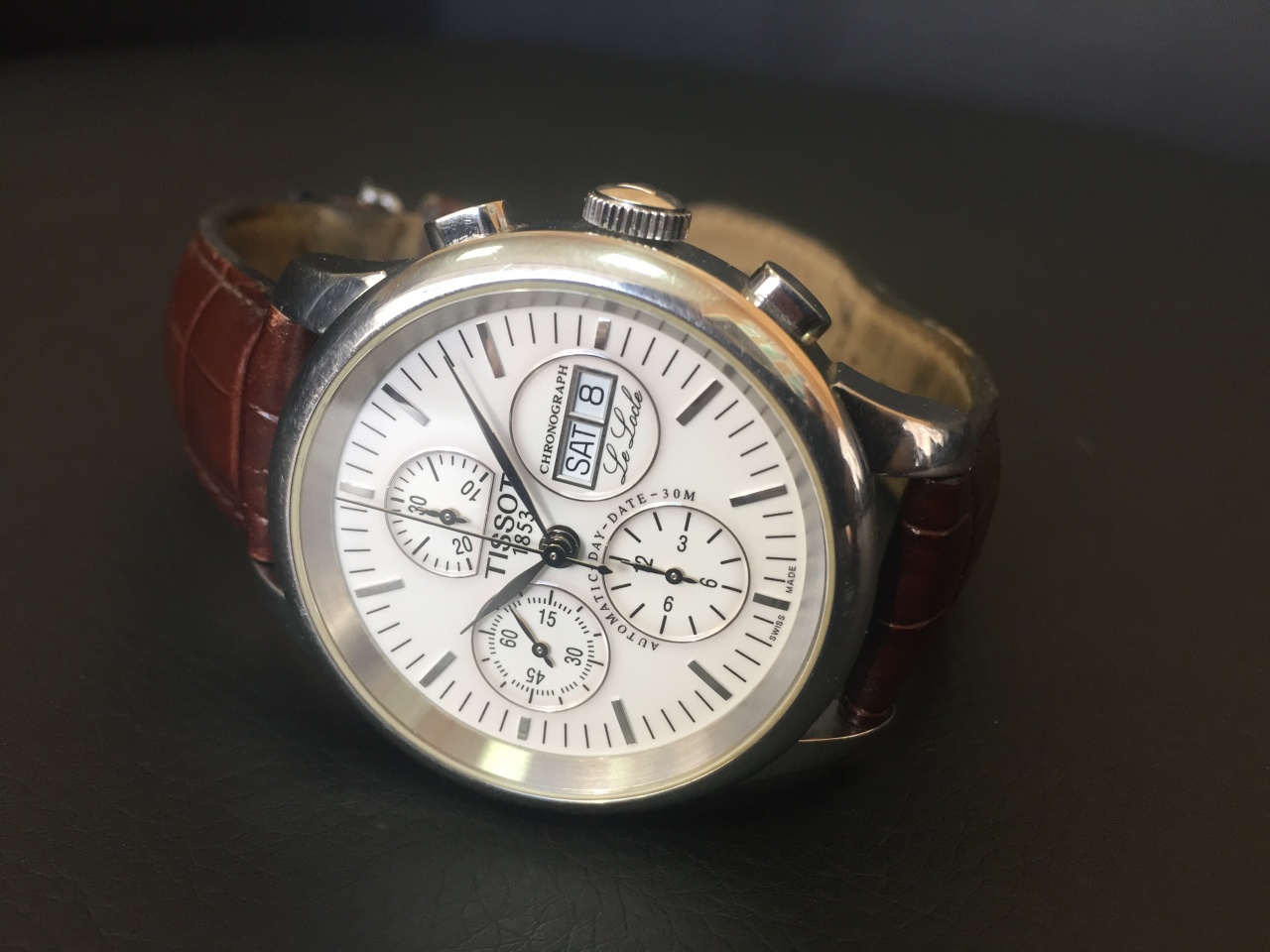

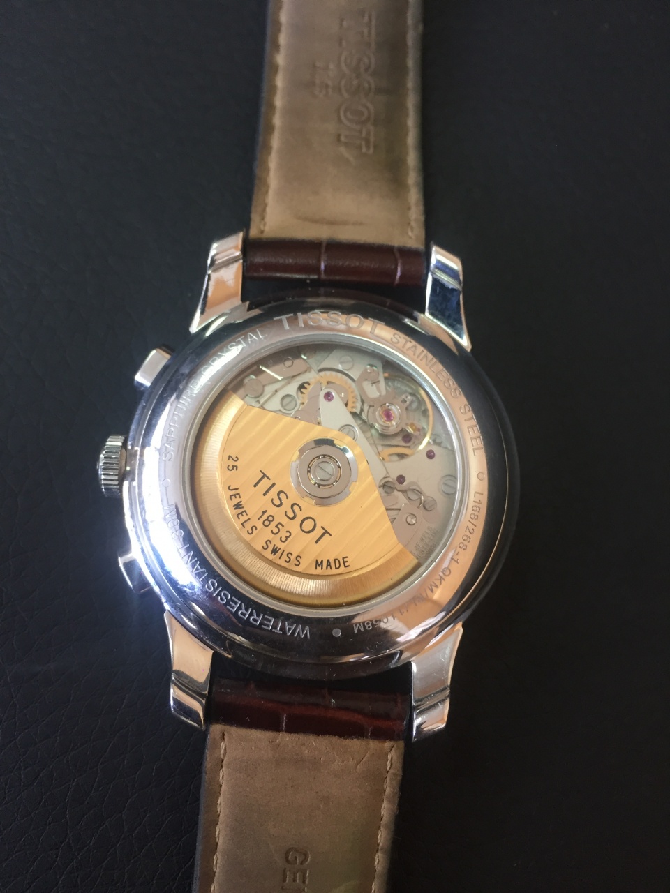

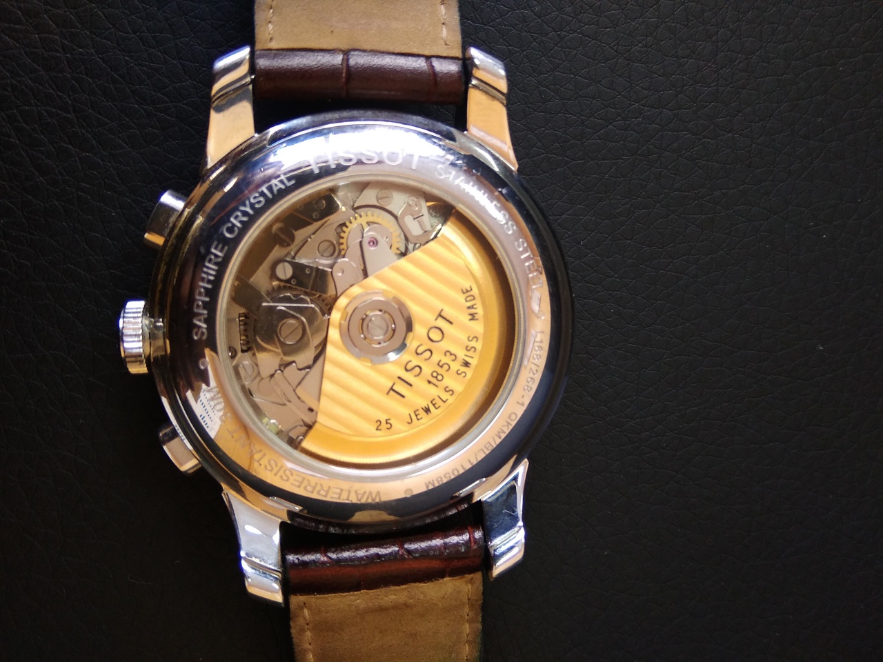

Добрый день фурумчане! Данные часы продавал я! Покупателя сюда направил тоже я! Потому как у него есть сомнения в подлинности! Прошу рассудить!

Как по мне, это подделка под T-Lord. А там все другое- расположение цифр на счетчиках, пушеры, водозащита, стрелки. И вообще то номера часов Тисо начинаются с буквы Т, а здесь с буквы L, как у Ланжина.Да и сами надписи на задней крышке вызывают сомнения. Я могу ошибаться, пусть коллеги напишут свое мнение.

Референс для особо понимающих Tissot T41.1.317.31

Оригинал ! Это же ЕТА 7750
Отличный калибр. У меня сколько было часов на этом калибре

оригинал, всё как правильно

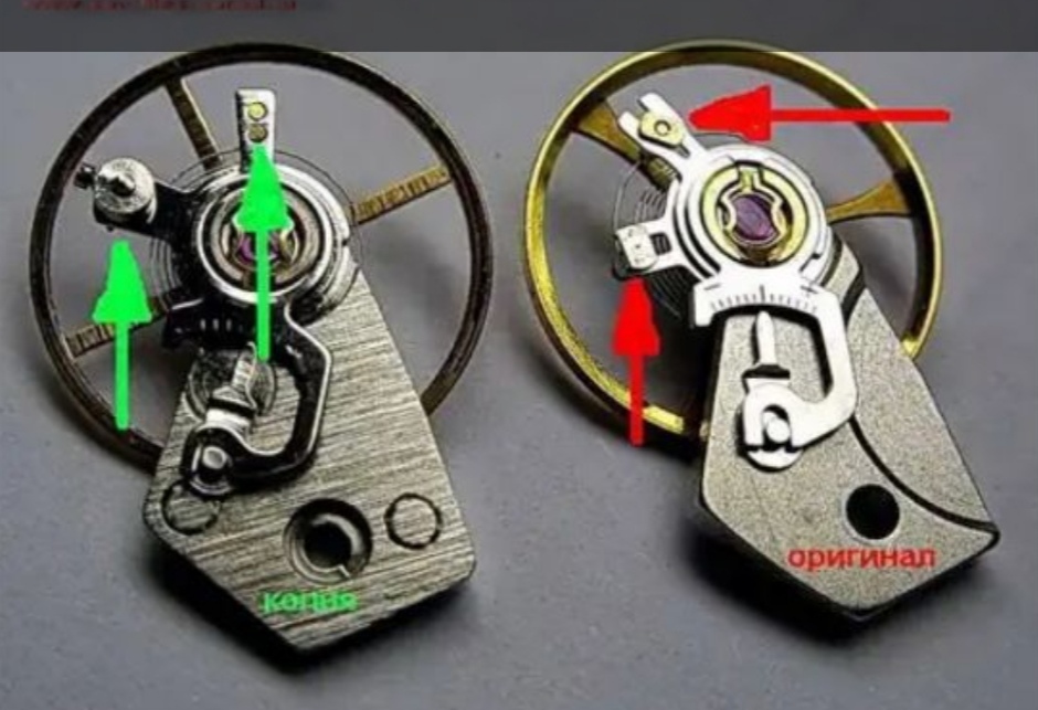

Добрый день уважаемый ritkot, часы 100% оригинал, удачная покупка, обратите внимание на фото, увидите отличие копий от оригинала, вбейте в гугл копия ЕТА 7750 и все увидите Сами

На крышке написано L168\268.
