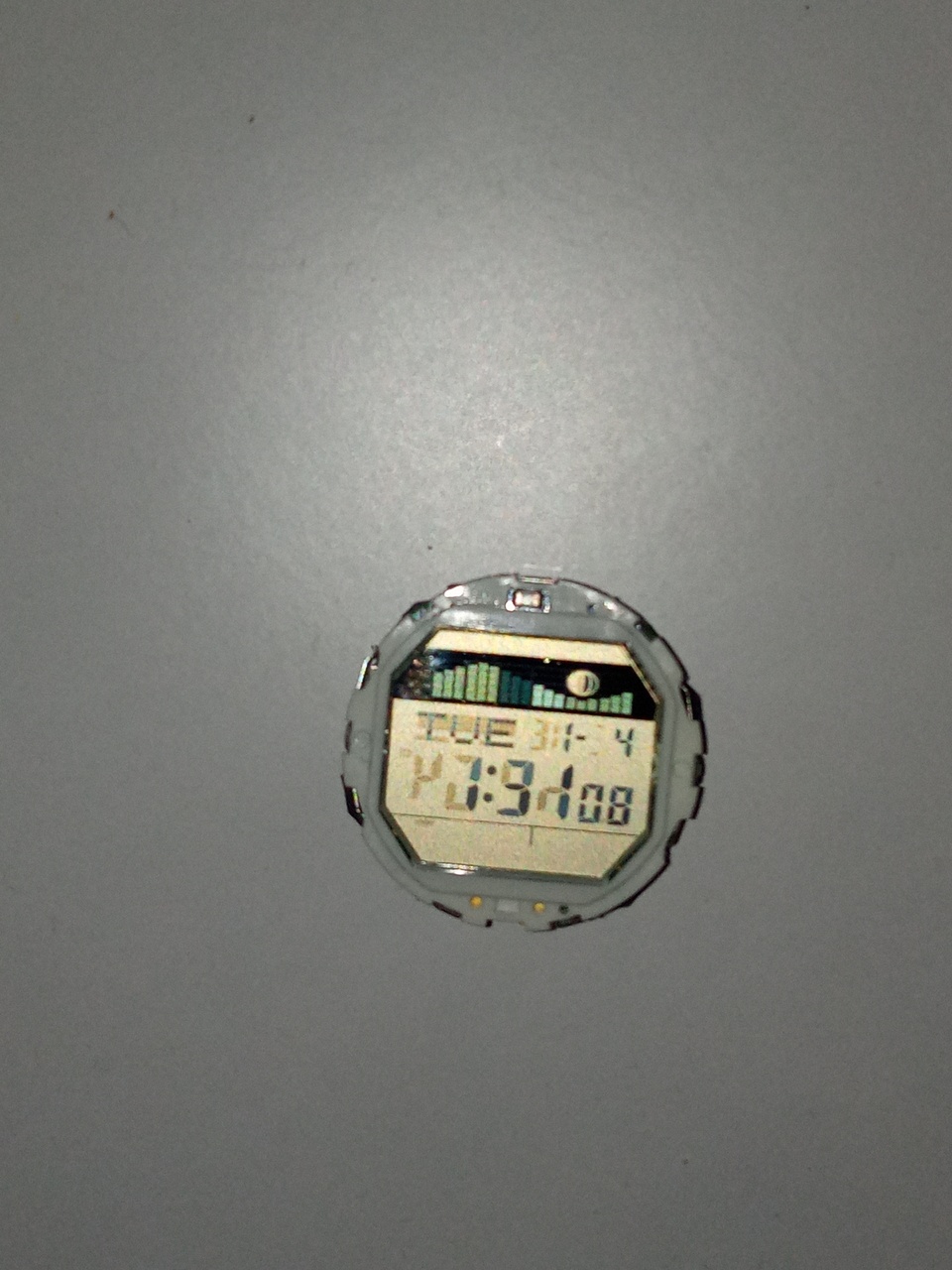

Купил на вторичном рынке джи шоки, оказалось что пиксели выгоревшие. Что можно сделать? Думал не замкнуты контакты после замены батарейки, но нет, уже даже поменял батарейку. Разобрал модуль, заменил заднюю поляризационную пленку, тоже ничего не поменялось. Как вообще такая проблема могла возникнуть и что можно попробовать сделать? Или только замена модуля?

Замена дисплея - это повреждение сегментов постоянным напряжением (вместо переменного). Предыдущий владелец вставил батарейку, не сделал сброс и продержал часы в таком состоянии не меньше нескольких суток. Другой вариант - в модуль попала вода, кварцевый генератор остановился, а питание продолжало подаваться на дисплей. Менее вероятно - плохой контакт в одном из общих проводов дисплея (в самом дисплее или под ним), в результате чего на соответствующие сегменты постоянно подавался некорректный сигнал.
