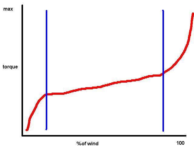

Мне особенно любопытны результаты на половинном заводе. Не знаю как именно в данном калибре, но в других измерения проводятся в течение 1 часа от полного завода. В отличие от 3 часов ЕТА. Подозреваю что есть в этом какая-то сермяжная правда.

измеряют в течение 1...3 часов от полного завода, для того, чтобы измерить ход на более пологом участке графика момента пружины, пиковые (но кратковременные) величины момента пружины влияют на ход, но длятся недолго, поэтому на общие показатели хода в течении суток влияют слабо; измерения же, проведенные на пологом участке, дадут более правильную информацию о ходе часов на протяжении суток
одного часа, думаю, вполне достаточно, чтобы пружина уменьшила момент с пикового до нормального , 3 часа - не знаю, зачем перестраховка для массовых масштабов производства, может быть...
тут подумал, что для калибров с ручным заводом эта методика идеальна, а вот как быть с автоподзаводом? если активный владелец так носит часы, что они у него всегда заведены до предела (фрикционная накладка прокручивается в барабане), то пиковые величины тоже нужно учитывать

есть - у ета менее эффективный подзавод, чем у magic lever и тем более, чем у Ориента.
