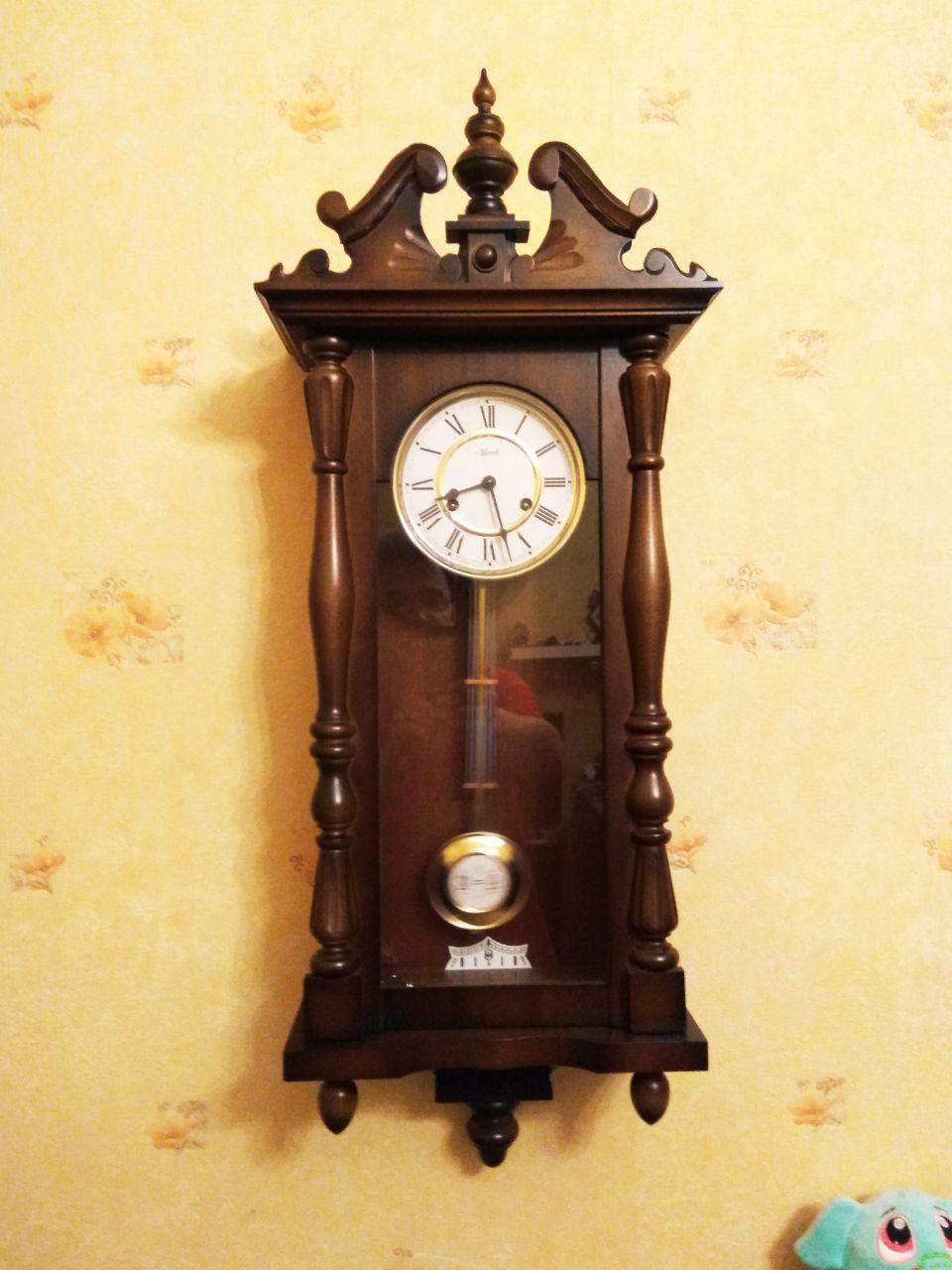

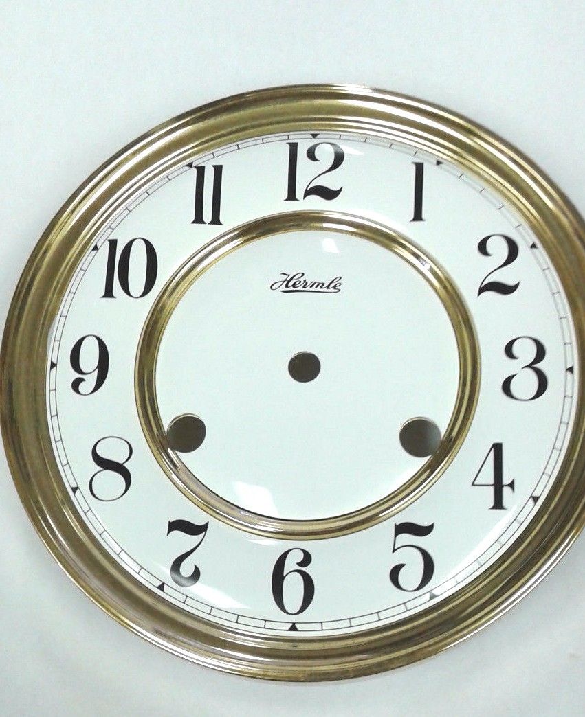

Есть часы Hermle и циферблат с арабскими цифрами. Как заменить? Возможно ли сделать в домашних условиях без специального инструмента?

Сообщение от wadimkins Посмотреть сообщение
Привет!
Смотря ,что Вы называете спец.инструментом.
Целиком заменить нельзя. А, вот, если размеры наружных колец (с цифрами) у обоих циферблатов совпадают, то заменить эти кольцевые части может оказаться возможным. Однако, без минимального набора слесарного инструмента и умелых рук Вам с такой работой не справиться - может понадобиться перестановка ножек крепления циферблата к механизму - Ваши циферблаты от разных моделей часов, что видно по расположению отверстий под заводной ключ на внутренних частях циферблатов.

Сообщение от Sashun Посмотреть сообщение
они абсолютно одинаковы по отверстиям.

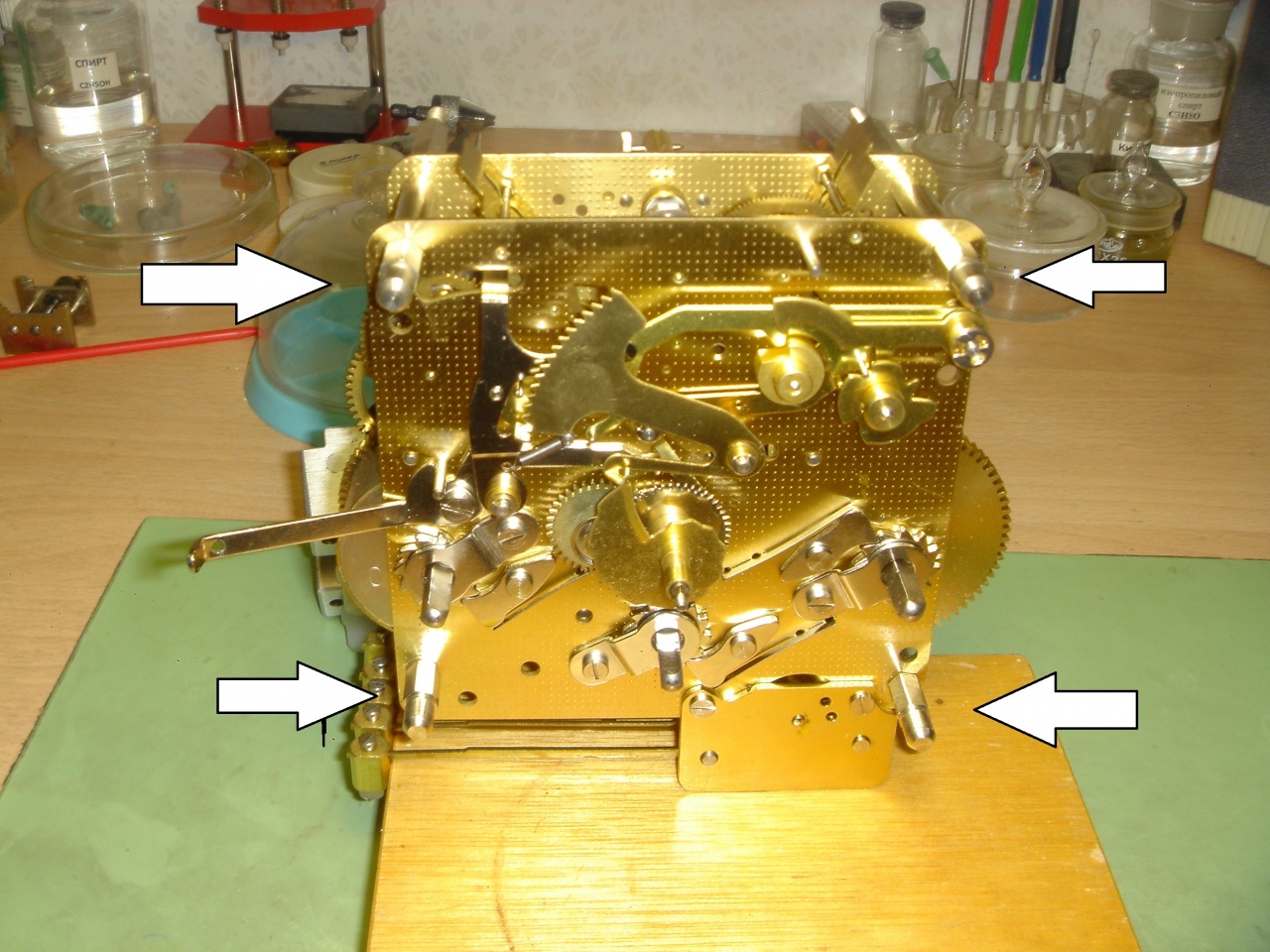

Вы можете по шагам описать процесс замены?
Вы можете вытащить механизм, и сфотографировать сбоку, чтобы было понятно, как установлен циферблат? Например, циферблат механизма на фото, имеет пластиковые направляющие, которыми он садится на штыри, обозначенные стрелками. Т.е. тупо защелкивается, и так же снимается, с усилием. А есть и другие виды крепления. Сделайте фото обратной стороны циферблата и механизма сбоку, и Вам подскажут.
