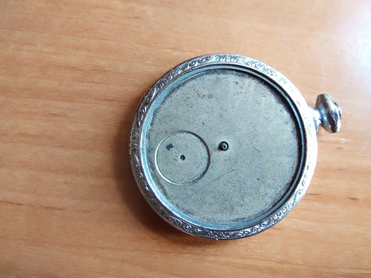

День добрый.
Помогите решить вопрос. Что за часы и возможно ли восстановить?

Что Вы собрались восстанавливать? С таким же успехом можно заводную головку предьявить на опознание с вопросом, можно ли восстановить? Можно конечно, все можно восстановить.

в таких старых часах огромное значение имеет качество циферблата, его сохранность. А здесь его вообще нет))

Сверить бы конфигурацию с Кировскими 1 типа. Уж больно похожи...

Это и есть ранние Тип-1 (или 2, неясен размер корпуса), ещё на привезённых из Огайо калибрах. 1931-32 гг.

Размер корпуса - диаметр 5 см. Толщина 0.8 см.
Вобщем я так понимаю, что найти недостающие комплектующие уже не реально.
Жаль.

Часы деда. Был репрессирован в 38. Всё, что осталось.
Может где то можно на наших просторах найти комплектующие?

Найти можно. То, что видно - отсутствует баланс, заводной вал с головкой, циферблат, стрелки. Стекло, бигель. Вам нужно покурить тему по ранним Кировкам, посмотреть, какие были циферблаты на самых ранних. Искать аналогичные на торговых площадках.
http://forum.watch.ru/showthread.php?t=6267&page=355
ЛС.
П.с. Восстановление получится довольно масштабным (циферблат - лицо часов). Тут нужно подумать. Часы с чужим лицом... это будут уже не часы деда.
Иногда артефакты истории лучше оставлять в неизменном виде.
