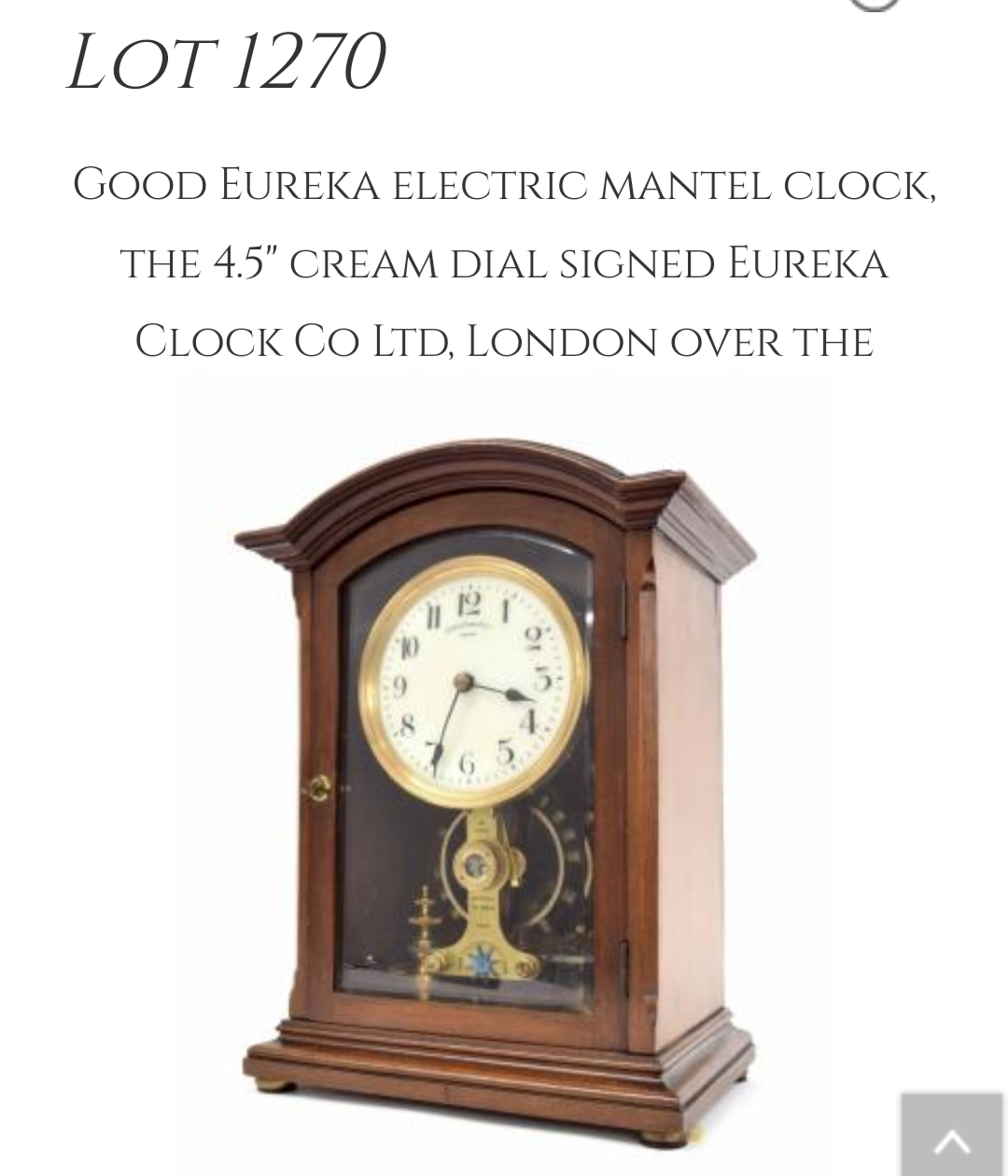

Patent no. 14614, 1906
Всё верно электрические антикварные часы
Если вы о электромеханических часах Leon Hatot то они с 1910 делаются.
Eureka electric mantel clock, the 4.5" cream dial signed Eureka Clock Co Ltd, London over the movement support fitted with a fast/slow star control and inscribed no. 8093, Patent no. 14614, 1906, within a bevelled glazed mahogany rounded arched stepped case, 13" high
Проданы за 2100 USD

А как тогда там устроено управление электромагнитом? Контакт на храповике? До появления транзисторов ещё оставалось лет пятьдесят...
Старый 20.09.2019, 22:39
Аватар для Dima343
Dima343 Dima343 вне форума
Регистрация: 29.03.2012
Адрес: Украина, Киев
Сообщений: 11,449
Сказал(а) спасибо: 2,490
Поблагодарили 16,060 раз(а) в 5,851 сообщениях
на балансе есть ролик с "импульсным камнем", который на самом деле это контакт, одна сторона "камня" - металл, вторая - диэлектирк, в балансе расположен электромагнит
подвижный "камень"-контакт на долю секунды замыкается с пружинящей пластиной - контактом, но только при вращении баланса в одну сторону, при вращении в другую сторону с пластиной соприкасается диэлектрическая сторона "импульсного камня"

Dima343
Понятно, принцип такой, как у наших "Электрических" (2636) или как у электропервичных маятниковых часов. Не думал только, что до такого додумались уже в начале 20 века.
