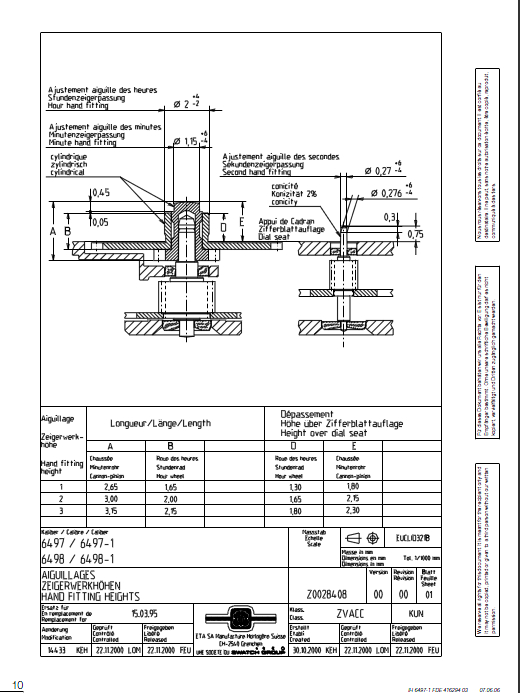

Прошу Вашей помощи и одновременно совета в вопросе модернизации Unitas 6497 & 6498.
Для чего эта замена: , какой выигрыш
Спасибо.

Сообщение от oloo Посмотреть сообщение
Обычно под толстый многослойный циферблат хомажей под ПАМ.

Цифер толстый.
Эта замена для того,чтобы минутник был вровень с минутной стрелкой.
Утопленный минутник не есть хорошо.Засада,я бы сказал.
Старые фэйки именно по этому минутнику и палились.

Добрый день, всем!
Здесь нет модернизации!
Всегда было возможно купить триб минутный (и часовое колесо) различной высоты, нужно только при заказе обозначить поставщику, какую высоту минутного триба (часового колеса) Вы требуете.
Высота минутной триба: 265, 300, 315 1/100мм
Высота часовое колеса: 165, 200, 215 1/100 мм
Источник: IH_6497-1_FDE_416294_03.PDF
С уважением
Душан

Еще версия: для установки подсветки типа Тригалайт. Нужно дополнительное пространство между стрелками и цифером.
