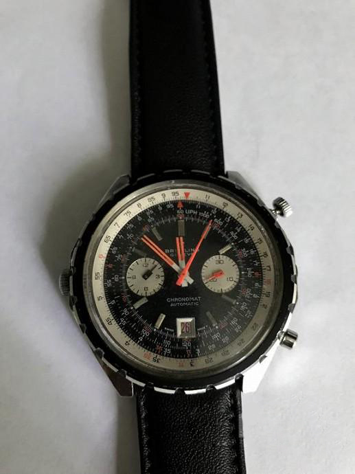

Всех приветствую.
Наткнулся на просторах интернета, на интересный экземпляр.
В продаже Breitling Chronomat, по заявлению продавца 1967 год.
Точно идентифицировать реф, я не смог...может помогут более знающие товарищи?

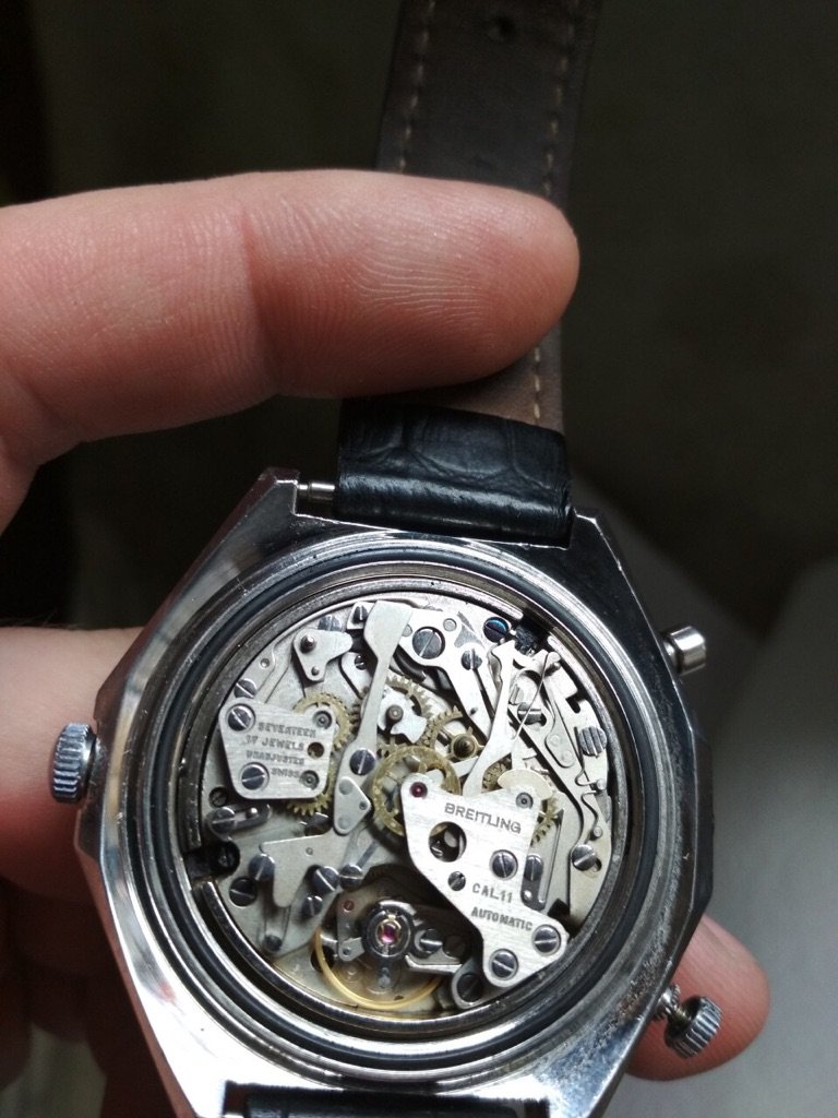

Смущает некоторый момент, а именно расположение надписи "Breitling" на механизме. Она не отцентрована, а сдвинута к правому краю. Рассматривая 11 калибры от Breitling, я не нашел подобного изъяна. Что вы думаете на этот счет? Оригинал ли это?
эк хватанул
В остальном все норм, не спец по хрономатам, но у хоера тож плавала
Глянул у брайта, где-то отцентрирована относительно краев моста, где-то камень взят за точку отсчета
По рефу. Похож на 1806 1971г.
Perpetum (31.08.2019)

Оригинал (кроме пушера), реф 1808. Год указан не верно, модель появилась в 1969 году.
Судя по механизму, экземпляр также 69-70 г. В надписи криминала не вижу. Встречал аналогично смещенную.
тож так подумал сначала, потом
http://www.breitling-museum.com/Brei...ono-Matic.html

Вам самим не смешно?: на циферблате написано Automatic, а на заднице нет ничего от этого Automatic?

Уважаемый probe, это тот самый автоматический калибр 11, конкурент El Primero под модулем хрона, изготовленным DD, находится калибр Buren с микроротором
Я б сказал, все правильно Вы подумали
Кстати, на этом museum очень много неточностей.

так может и реф подскажите?

я ж выше написал: 1808
