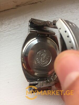

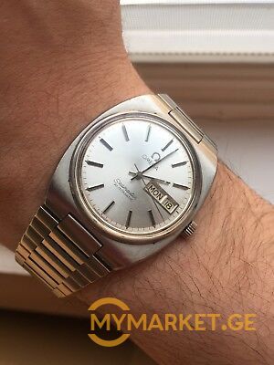

Добрый вечер,
на местном сайте выставили на продажу такие часы.
на данний момент есть только ети две фотки.
меня нет в городе и сам посмотреть не могу, завтра попрошу продавца переслать фото механизма.
вуду рад если сможете определить РЕФ, хочу узнать какой мех должен стоять, Омега или чтото другое, оригинальные ли стрелки итд.
извините за качество фоток и за мой Русский, как я уже написал знаю что без фото меха посоветовать будет не возможно.
цена указана 700 GEL = 15.700 RUB.
с уважением
Давид

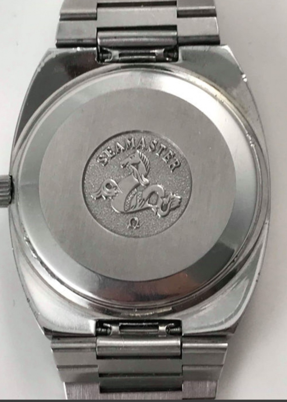

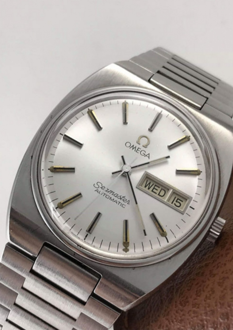

спасобо всем за ответы, думаю правильный реф:166.0216.2
Manufacturer: Omega
Model: Seamaster Cosmic 2000
Watch gender: Men's
Referance: 166.0216.2
Period: 1970-1979
Movement: Omega Cal.1020 automatic movement
если мех будет правильный и состояние не убитое 235$ ето нормальная цена?

Полный каталожный реф (стальные часы + браслет) - ST 366.0848.(2 или 3) на задней крышке внутри снизу будет нанесен.
Сообщение от DAVID83 Посмотреть сообщение
Нет, это не Cosmic 2000;
Period: 1970-1979
Судя по каталогам, - конец 70х - начало 80х.
В начале 70х еще механизм этот не выпускался.
Не всегда в объявлениях на catawiki достоверная информация
