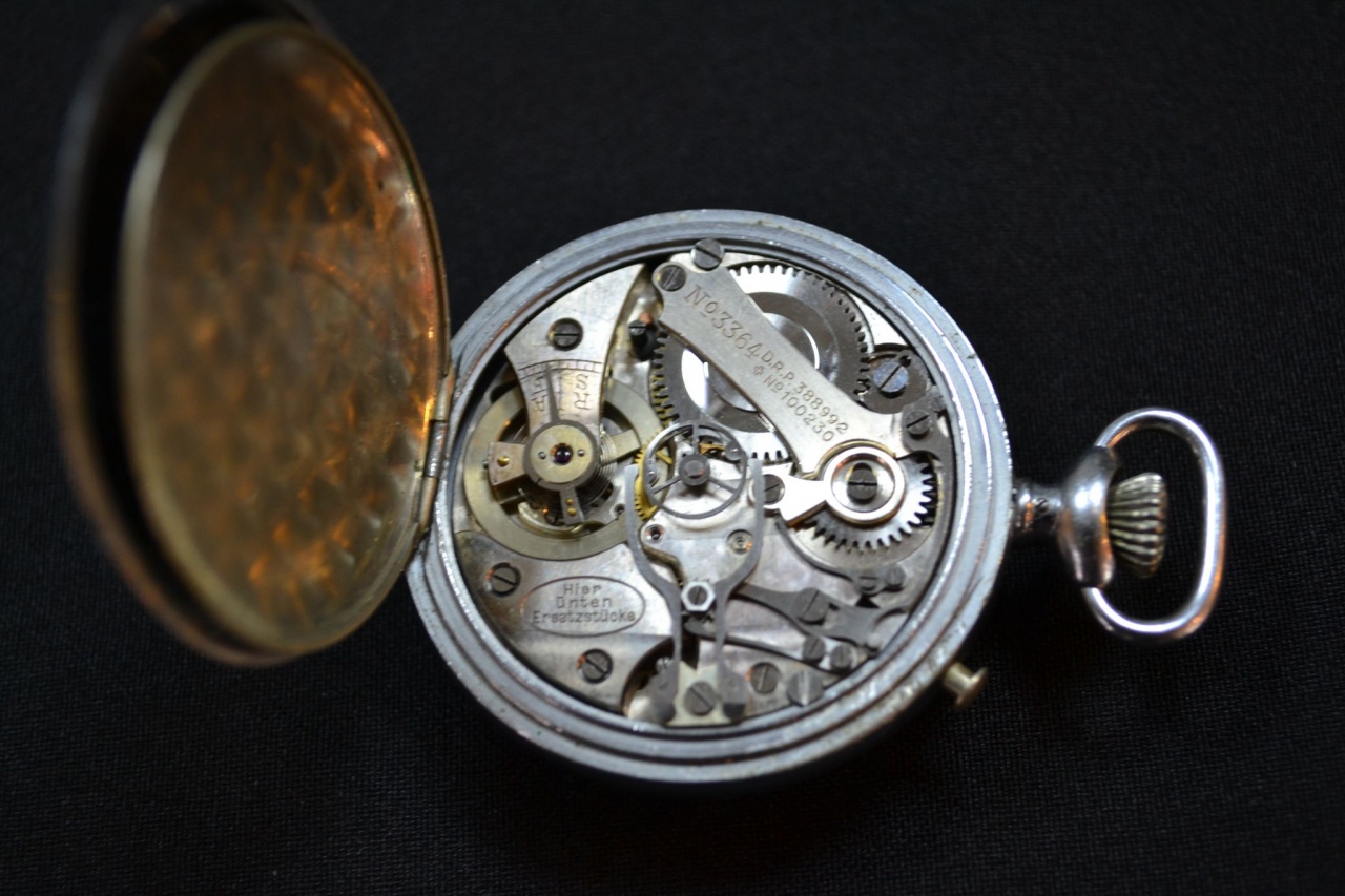

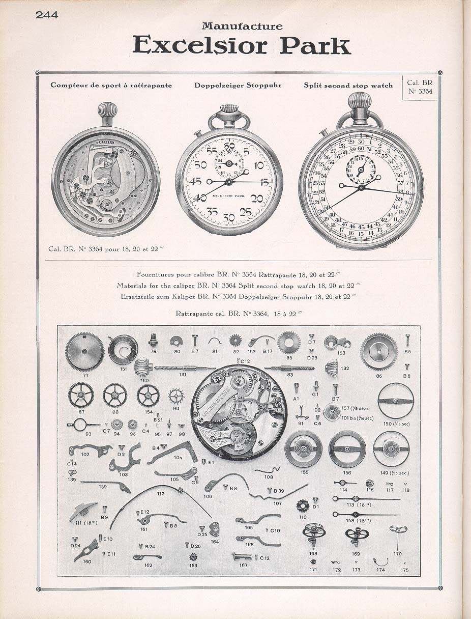

Здравствуйте! Имеется сплит секундомер Excelsior Park я так понимаю калибр 3364. Проблема в том, что кто - то секундомер разбирал и в последствии не правильно поставил стрелки и колесо, отвечающее за совмещение стрелок сплит - системы. Отдал в ремонт мастеру, однако как я понял возникла проблема с установкой этого колеса т.к. сейчас не понятно в каком оно положении должно быть установлено.
Подскажите пожалуйста, Как решить проблему? Может быть, там есть метки, на которые можно ориентироваться? Качественного фото или схемы этого узла в интернете не нашел, только вот такого плана схемы
Может быть, кто-то сможет поделится фотографией этого узла, или подсказать, где найти схему?

Там нет меток и они не нужньi. Просто стрелки нужно установить так, что стояли на ноль в состояние сброса. Может нужен другой мастер...

Спасибо большое за ответ! В общем мастер таки его вчера собрал, установил все правильно, сплит система работает, вопрос решился
