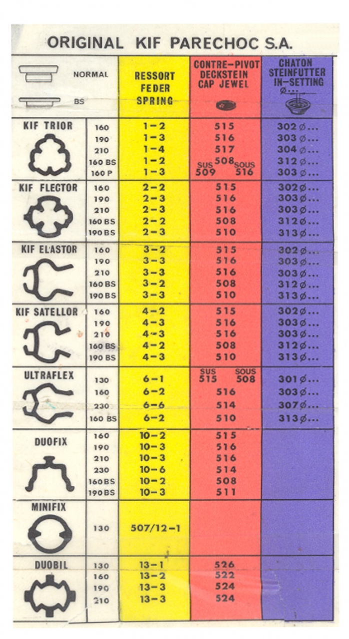

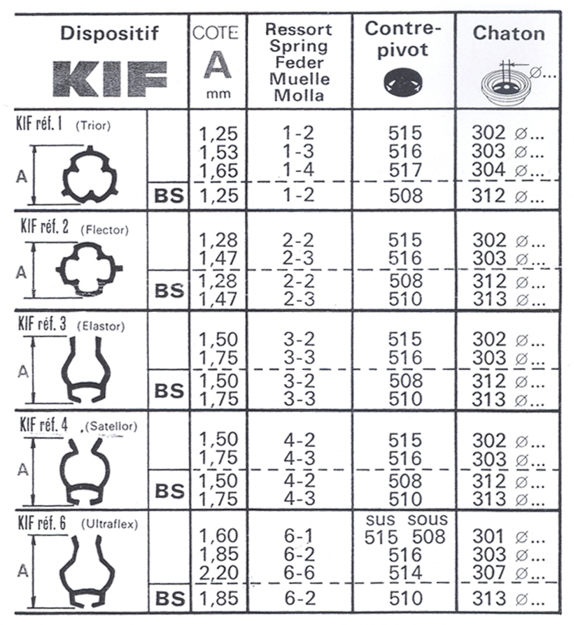

Вы должны определить для какого размера из KIF ELASTOR противоударного устройств Вам нужен накладной камень, 515 или 516 или 508 или 510, проверил в Cousins, у них на складе все типы, нажмите здесь.
С уважением, Душан

Сообщение от Wr0ng1eR Посмотреть сообщение
Как узнать какой номер мне нужен?
Без технической документации мне трудно точно сказать. Как Вы определили диаметр верхнего камня? Что с толщиной камня? Отличается ли нижний камень от верхнего камня?
Если Вы корректно определили диаметр верхнего камня, тогда существуют только два накладных камня, которые можно использовать: 573 диаметром 0,67 мм с толщиной 0,10 мм и 574 диаметром 0,65 мм с толщиной 0,06 мм.
Необходимое поместить только корректный камень чтобы часы правильно работали.
С уважением, Душан
