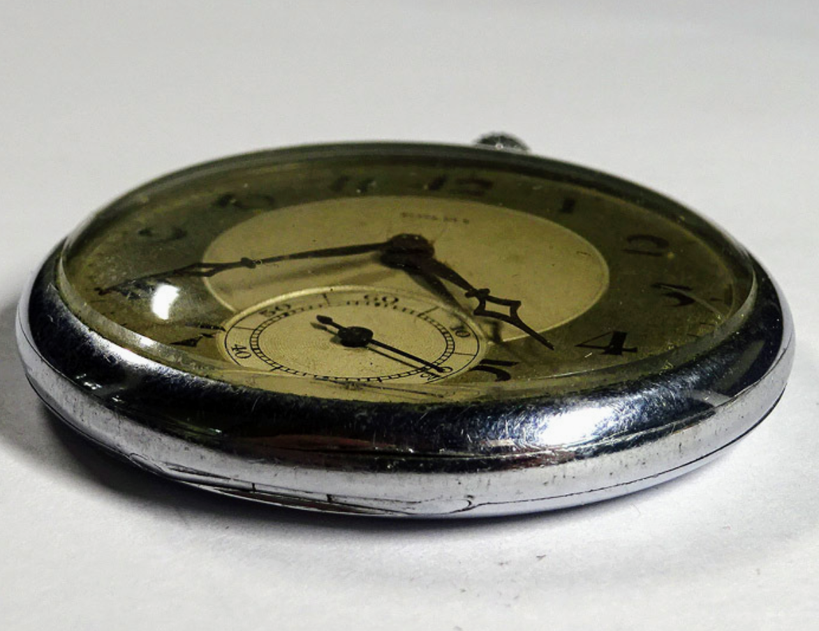

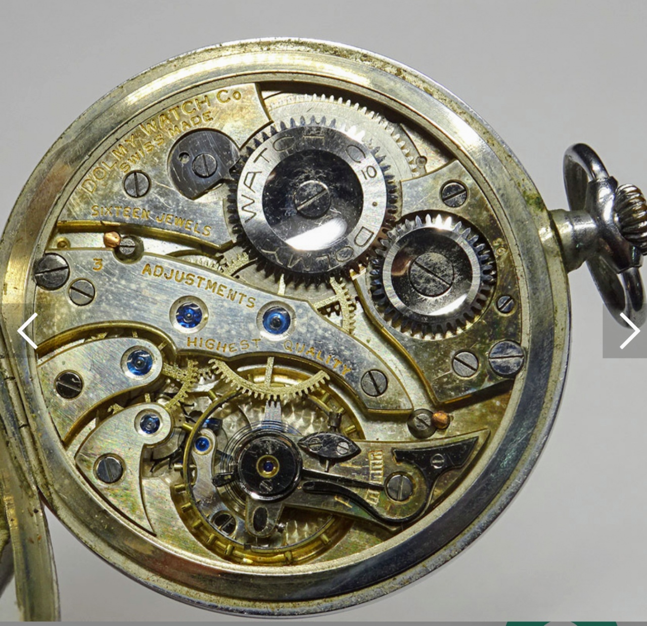

Всем привет, недавно наткнулся на эти часики.
Dolmy, 16 jewels, с микрорегулятором, но самое интересное - синими камнями.
До этого видел такие в Лонжинах на фото
Расскажите пожалуйста про часы, ценность, а главное - причину ставить сапфир(?) вместо обычных рубинов
Фото продавца.
Спасибо!

Сообщение от Yarl1 Посмотреть сообщение
Это сейчас часовые камни делают из искусственно выращенного корунда. По традиции красного цвета (рубин).
А когда то камни были исключительно натуральными (синтетики не существовало в природе).
Рубинов было больше - ставили их, потом пришла идея ставить малоценные светлосиние сапфиры.
И то и другое корунд. Но выпендриться то нужно
А в даннном случае, судя по цвету, тоже уже искусственный корунд. Чисто для выпендрежа.
Маркетинг! Но не доконца додумали. Вместо sixteen jewels нужно было писать sixteen sapphires, по аналогии с sixteen rubies
Так то можно и из зеленого корунда камней напилить.
Думаю неплохо бы смотрелось на конттрасте с золочеными винтами. Но видимо еще никому в голову не пришло.

Механизм неплохой.
На Украине за такой мех на рубинах и в наручке просят 50$
В Японии на 15 рубинах - 80$
Ну учитывая сапфиры, баксов 70-80 думается адекватная цена.

Сообщение от endourology Посмотреть сообщение
сапфиры ...так же как и рубины, изумруды, топазы и т.д. являются полудрагоценными камнями.
Вы немножко не в курсе, но именно сапфиры, изумруды и рубины относятся к первой группе ДРАГОЦЕННЫХ камней. Вместе с алмазами. Это если они натуральные.
По минералам - сапфир = синий корунд, рубин = красный корунд, изумруд = берилл.
Вот топазы да, полудраги.
А на на технические камни (подшипники) подходят только корунды из-за твердости.
Про влияние спфиров на стоимость часов. Сапфиры просто сильно реже рубинов в механизмах встречаюся.
А в атиквариате то, что реже встречается обычно дороже стОит.
А про стоимость за карат технических, а тем более синтетических камней рассуждать вообще смешно.
