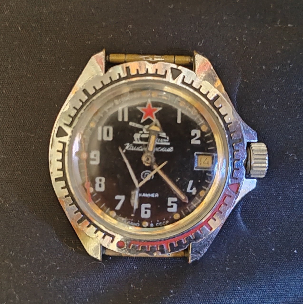

Часы Восток командирские, когда-то дед уронил часы, с тех пор часы не идут, сломан механизм, подскажите пожалуйста, какой механизм подойдет на замену?

Отнесите их в мастерскую, запчастей на восток море, стекло вам заменят.

Добрый день. Стекло - не проблема, дело в механизме, нужно знать какую-нибудь информацию, какой механизм может подойти от других часов Восток (в часах не разбираюсь, возможно механизм должен как-то маркироваться или иметь калибр), поэтому и спросил
Механизм 2409, у вас проблема со спиралью и возможно осью баланса.
Спасибо! Подскажите, а другие механизмы сюда не подойдут? Например, с автоподзаводом?

У Востока есть механизм 2416 с автоподзаводом, но нужна другая задняя крышка. Механизм в Ваших часах простой как грабли, ремонтируется на коленке. Запчастей море. Сам по себе механизм очень хороший и надежный. Почините и еще лет пять носите часы без проблем. Стекла оригинальные на такие корпуса тоже не дефицит.

Если как в память о деде, тогда восстановить в любой мастерской, кроме батареечников, а если есть желание носить на руке "Восток", тогда есть резон посмотреть на амфибии с АПЗ и в нерже.
