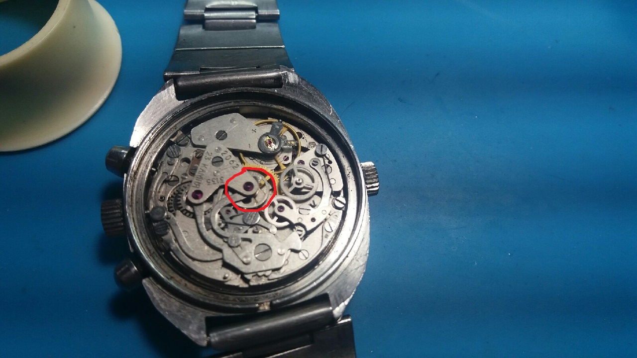

Добрый день уважаемые мастера.
Пришел в ремонт хронограф такой проблемой,стрелка секундомера каждый раз становится в другое положение при сбросе.Нашли причину в этом колесе,
прокручивается колодка по которому бьет рычаг(на фото указал это колесо)
Возможно как то это все по другому называется,но книжки под рукой нет.
Возможно ли его восстановить,и как ? Спасибо.

Заменой, естественно. Лучше вместе со стрелкой.

Сообщение от Egoriys Посмотреть сообщение
Нашли - кто? Часовщик ? Сомнительно , ни разу в моей практике не было такого дефекта данного колеса . А вот прокручивание стрелки на оси колеса , просто роднои случаи.

+1. Неисправность из раздела часовой экзотики. Обычно, прокручивается стрелка на оси. А зафиксировать можно что угодно красным фиксатором для резьбы от Локтайт. Малейшая капля в стык оси и сердечка и все, насмерть встанет. Только вот, вспоминается мне, что в 3133 деталь это, вроде, целиковая, а не разборная как в 3017.

Сегодня не занимался ими,завтра буду на работе,первым делом закреплю стрелку по сильнее.А там посмотрим.
