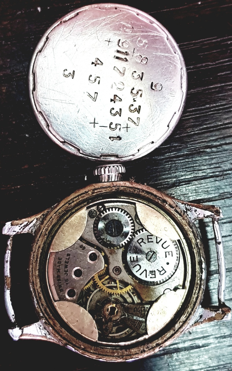

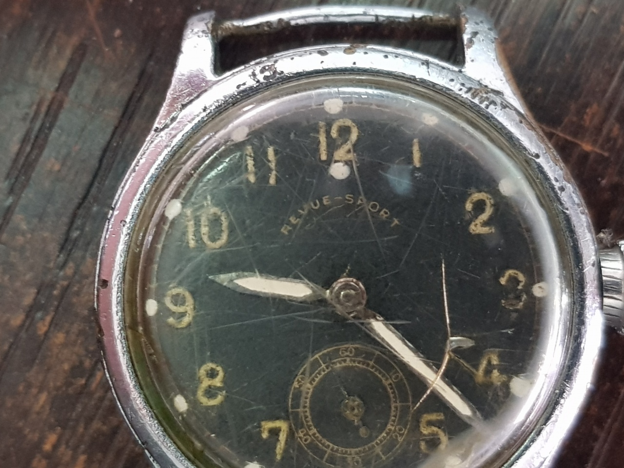

Помогите пожалуйста с определением цены , и кому принадлежали?

Крышка левая,да и з. головка не понятная,может корпус чужой.

по моему ревю в стальных корпусах шли... для Вермахта применимы обозначения D,DH, DU....
нужно Книрима читать, в сети есть книга...

насколько помню только 40 ые годы.крышки такой у них не видел.стояли буквенные индексы по принадлежности к роду войск.

Принесли на реализацию.принес дедуля, говорит что батя снял с офицера взятого в плен. Так что думаю все в оригинале.

У Конрада по Ревю целая страница, но там в основном информация о том что Ревю Спорт были популярны. В качестве примеров по немецким военным всегда фигурируют GT59, а тут GT56, без контрактных маркировок, странный набор цифр... Скорее всего - куплены частным порядком. Цифры, если пробовать соотнести их как-то с ЛОЗ Вермахта, ни на что не похожи. Если это первый владелец сделал, то на ум приходит только номера документов и цифровые (не уверен, что такие были) коды подразделений. В Бундесвере сейчас личный номер состоит из 11 цифр и одной первой буквы фамилии. Может кто знает принцип записи времен Вермахта? Впрочем, для самостоятельной идентификации это никак не поможет. Но у немцев "все ходы записаны" и позволяют практически 100% идентифицировать владельца. Там кроме номера (Personenkennziffer) еще могут быть код региона призыва/происхождения, дата поступления на службу, категория состава и т.д. Проще всего к ближайшим крупным поисковикам обратиться, они все ходы и контакты с той стороны знают.

даже помониторить если архив местной толкучки то можно найти с десяток таких часов.у всех однотипные номера и совершенно другая задняя крышка.

Глупости не слушайте и не пишите,часы Ревю для Вермахта выглядят так...
https://german242.com/sh/s1279_revue.htm
Здесь можете посмотреть подобные.
